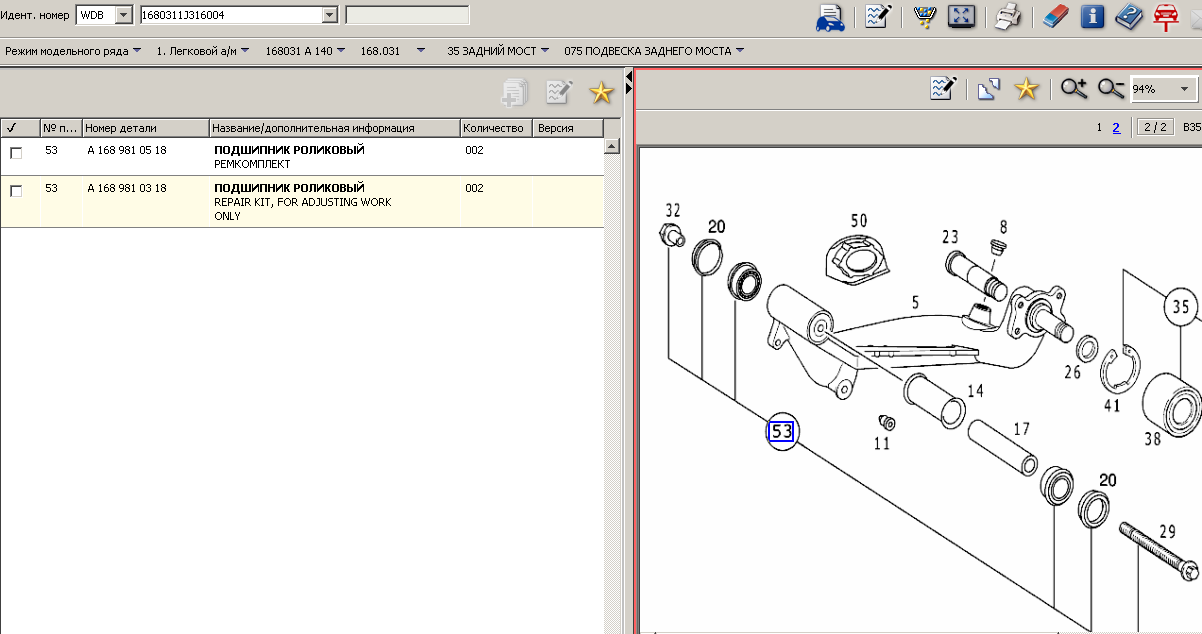

2. подшипник рычага задней балки

2) см. картинку

2) см. картинку

2) A1689810518
по Febi 21402

2) A1689810518
по Febi 21402
