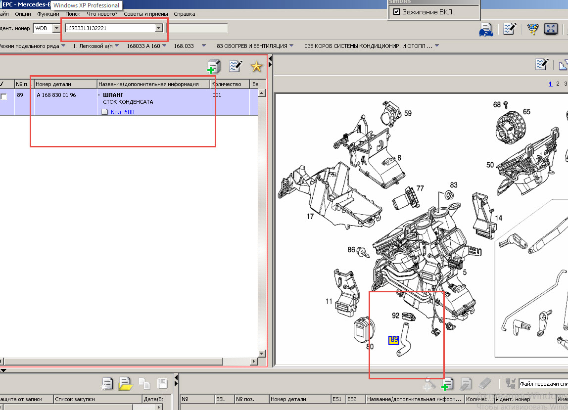

Сообщение 24.01.2019 12:39
Maksimu$ писал(а):По номеру бъётся какой-то шланг в колесную арку.
:unknown:

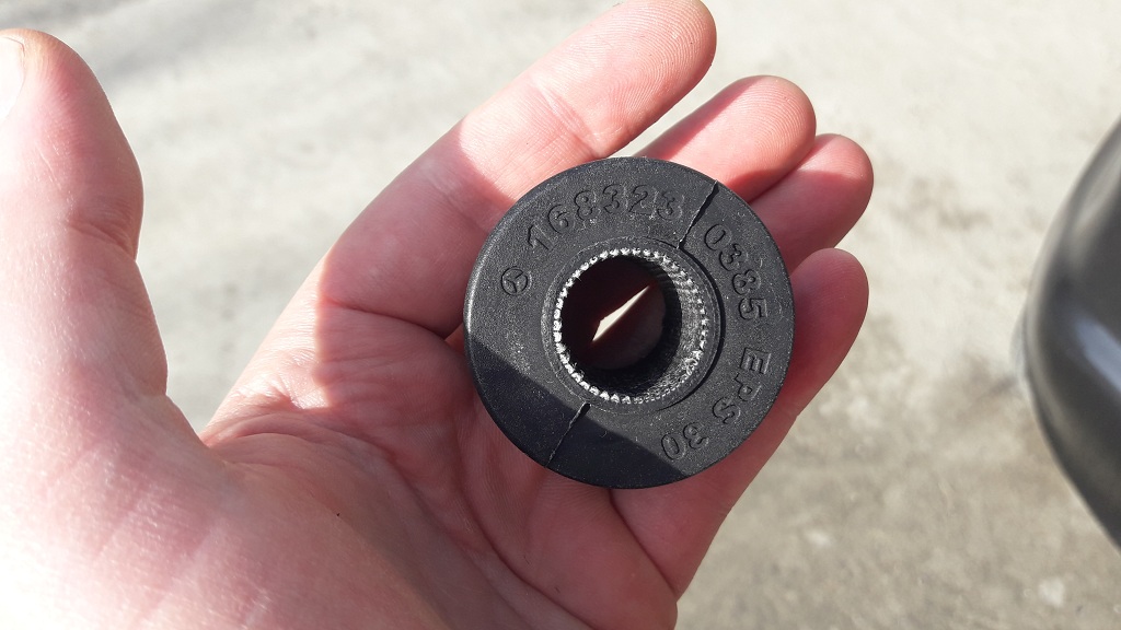

Друзья прошу подкинуть номерок втулок стабилизатора.
Появился шум, сегодня определил, что стабилизатор как го... Но в проруби скачет. Не так давно перебрал подвеску и втулки менял, ставил оригинал. Почему померли ни как понять ни могу, то-ли качество зп, то-ли руки из ж... Пы.
Номер запчасти есть в моей теме а из 'Пушкина', но прошу Вас посмотреть, перепроверить себя мало ли что! За ранее благодарю. :drinks:
Сообщение 02.02.2019 08:58
Пандаведь писал(а):Друзья прошу подкинуть номерок втулок стабилизатора.
Я брал 168 323 0385 EPS30 прилагаю фото, там тоже номер видно.
Со втулки и списаны все обозначения.
Сообщение 02.02.2019 09:18
Maksimu$ спасибо
