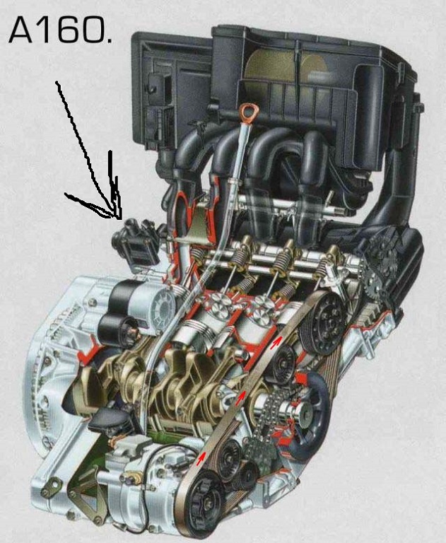

Сообщение 22.01.2019 09:48
вроде тут

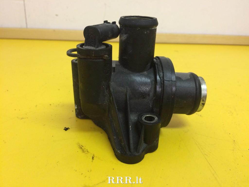

а вот и сам термостат с датчиком
