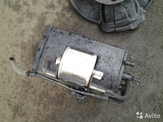

Обращаюсь к гуру форума. Если при открытии бака нет никакого "пшик", это может быть гарантом нормальной работы абсорбера и его клапана? Машинке 18 лет, лет 7 ездит на газоконденсате, типа 80 Бензин, что может произойти с бочкой бензонасоса? Топлевник отказывается его даже снимать, опасается что рассыпется корпус и машина встанет колом.
P.S. Есть ли в бочке какие нибудь фильтра тонкой очистки? Если есть, то от чего подходят?

рядом с нишей аккумулятора с низу висит адсорбер и топливный фильтр

Фильтр относительно новый, пробег 5000км. Меня интересуют всякого рода памперсы и иже с ними в самом баке.
Кста, на соседнем сайте видел фотоотчёт по чистке абсорбера. Такое действо имеет место быть с нашим абсорбером?
