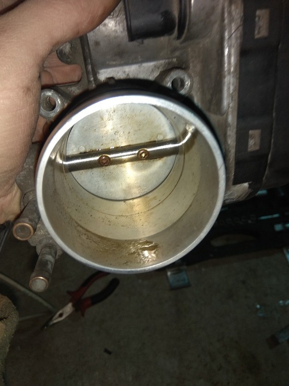

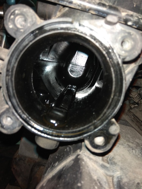

macho писал(а):Пандаведь стоят глянуть масло-конденсат во впускном коллекторе
В коллекторе масло конденсат! На фото видно чуть чуть если за лесть рукой в коллектор там оно ощущается. Я так понимаю снимать и продувать,чистить!?

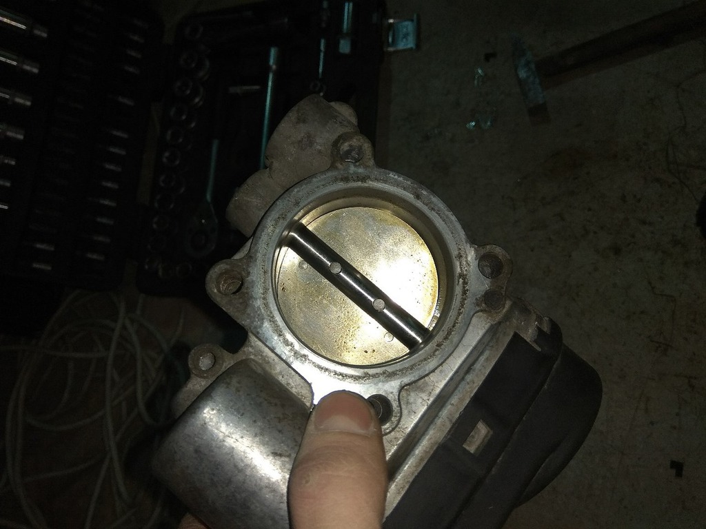

hartmann222 писал(а):Соглашусь, даже скорее перед дросселем, похоже на подмерзание эмульсии в дросселе и как следствие - подклинивание. Питерский климат идеален для эмульсии, а если еще и пробеги зимой короткие, то здравствуй замерзший дроссель.
Снял дроссельную в ней немного было жижи (смотрите фото)

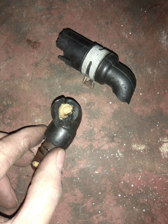

Червяк и штуцер клаппаной крышки в эмульсии ,отверстие было но накопилось очень прилично. Червяк по ходу пьесы порвался в ходе эксплуатации, добил его я походу демонтажа.

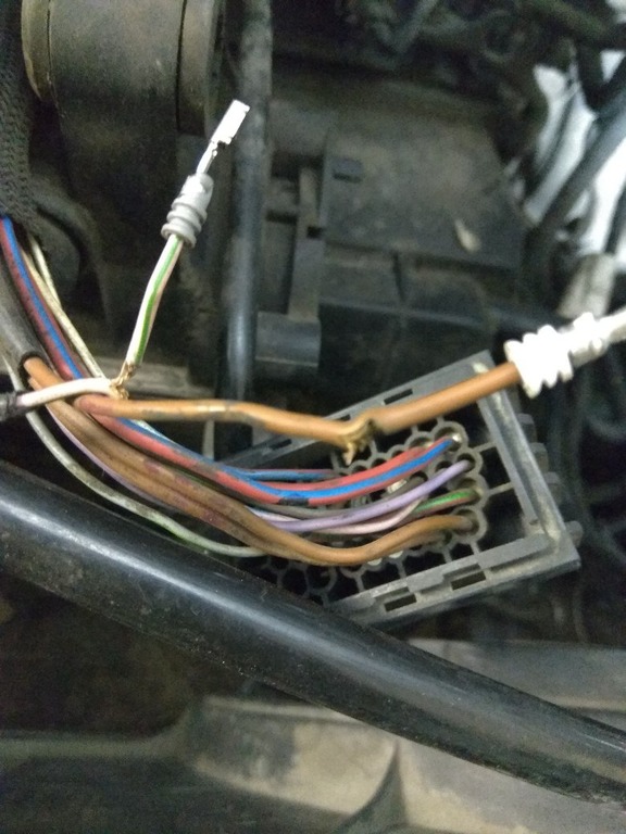

sidney писал(а):Пандаведь писал(а):
на входе в разъем некоторые провода имели повреждения на 50-60%
sidney писал(а):Фото можно, что там у вас?
В процессе поиска утечки до идентифицирования проблемы что-то пошло не так ,когда ехал домой вылез чек и машина перестала реагировать на резкие нажатия на газ ,плавно нажимаешь набирает обороты и скорость ,при резком нажатии не реагирует.

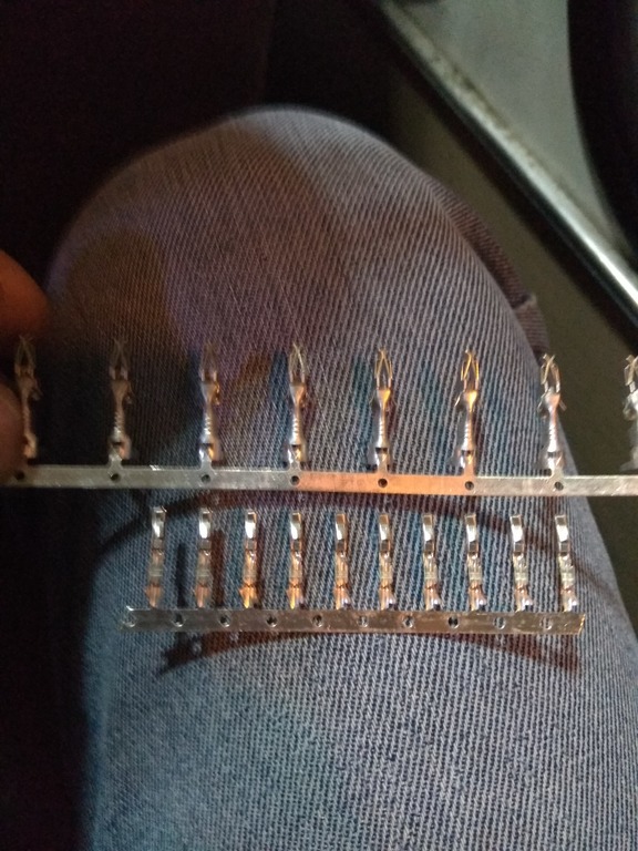

Подключил тетрис -нет связи с ЭБУ За....сь :scare3: Психанул расковырял разьем верхний разьем ЭБУ, буду искать новые клеммы!
Всего изьял 4 провода ,1 вообще почти перекусанный.

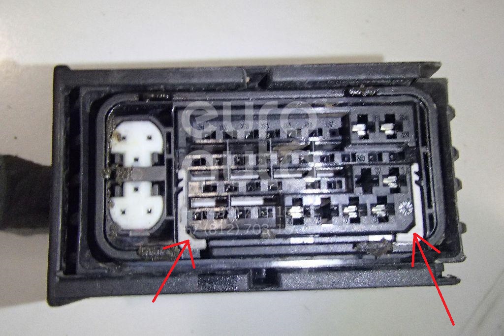

Подскажите назначение частей указанные стрелками, терзают смутные сомнения.!?

Купил сегодня пины амд и делфи взял про запаас :yahoo: ждём червяка, 6 дней доставка( быть пешедом в нашу погоду да ещё с температурой не екамельфо :trollface:

Сначала червяк, масляный конденсат в коллекторе, забитое отверстие в коллекторе, потом проводка, потом гур, заним коробка в аварии, я в паники решил ехать в один сервис на стар, распечатали 4 листа ошибок, затерли, я прокатился подключили стар, ошибок нет, машина чистая. Распечатку отдали, сказали подъехать как будут конвульсии. Пока машинка бегает, на удивление даже гур стал правильно работать. Замена пинов прошла успешно, все блоки читает на раз два. Напугала авария коробки по клапану, в распечатки по данной ошибки есть ссылка на вис, рекоминдовано ознакомиться. Стар сила, сервис мне понравился, буду к ним захаживать) распечатку выложу позже.

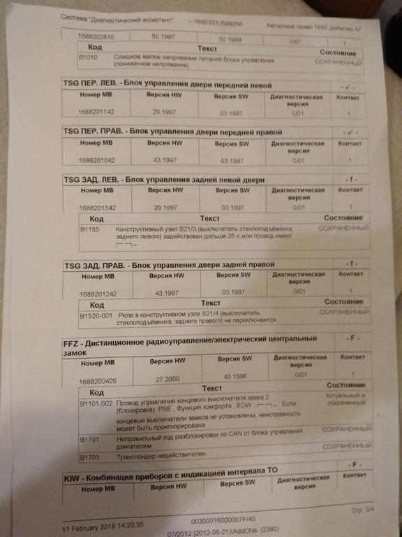

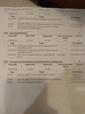

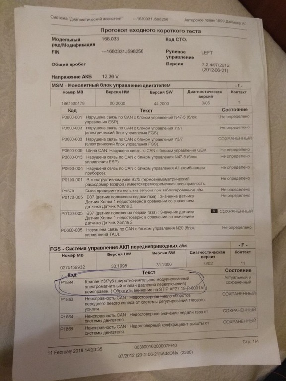

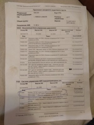

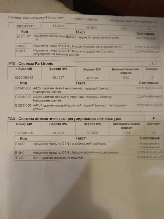

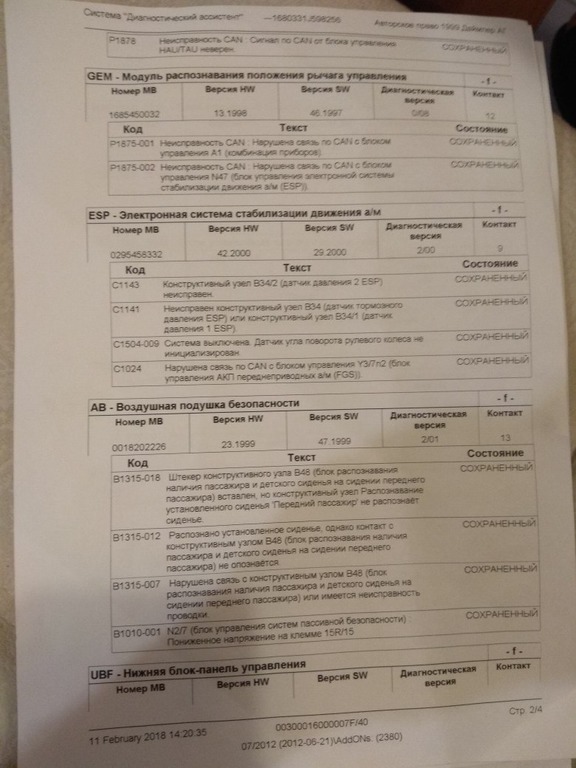

Все привет. Выкладываю распечатку диагностики сканером Star.
В сервисе сделали диагностику короткого теста затерли ошибки, больше всего меня беспокоила ошибка по акпп, уехал ,целый день катался все было в норме. С утра при включении зажигания на табло загорелась P после пуска двигателя коробка сразу свалилась в F, вечером поехал на станцию подключили сканер из всего вчерашнего списка вылезли ошибки по приборки (моя перемычка на подсветку) ошибка по гидрозамку что то еще и акпп - ошибка p1844. Обвили ошибку ручкой на этом диагностика закончилась:pleasantry: Сказали снимать смотреть клапан ,проверять и тд. Распечатку с трудом выпросил, когда просил, смотрели как на идиота со словами "За все время вы первый кто попросил".
По ошибки P1844 библия говорит менять клапан если не поможет менять гидроблок.
Может кто-то дополнит или подскажет еще что нибудь???
Возможна данная ошибка из-за нехватки масла? (утечек по маслу явных не было)
Так-же в списках ошибках имеются вещи описанные мною выше, например про дроссельную заслонку вернее датчики в нем, когда спустя 20 км машина начинала глохнуть.
Интересует номер клапана - подскажите плиз?
Какой фирмы брать прокладку?
Какой фирмы брать Фильтр?
В общем буду очень признателен если напишите какую то информацию по распечатки :drinks:

Пандаведь писал(а):По ошибки P1844 библия говорит менять клапан если не поможет менять гидроблок.
Всем привет.
Что имеем, коробка в аварии ошибка P1844 -перепускной клапан!!!
Пришли запчасти - фильтр оригинал, клапан оригинал, прокладка SWAG, магнит оригинал и литр оригинального масла А00198968103 допуск 236.14 . Все установил согласно библии, залил слитое масло ,как не странно пришлось долить свежего около 1,2 литра. Для затирания ошибок по коробке приобрел сканер Delphi DS150 по рекомендации большинства знакомых. В общей сложности не прогадал как я уже говорил для юзер :lol: пользователей самое то, плюс возможность использовать различные ПО. В процессе изучения по КПП есть возможность просматривать 21 параметр в реальном времени также обрадовался по показанию температуры масла в акпп, что посодействовало правильному измерению уровня.
Насчет интерпретации ошибок могу сказать следующие, сравнивал имеющие ошибки считанные старом с делфи ,коды ошибок совпадает и расшифровка приблизительно тоже ,единственное у стара есть подкатегории на кодах типа PXXXX-001 или 002 указывающие конкретно неисправный узел автомобиля, что облегчает ремонт и его поиски.
