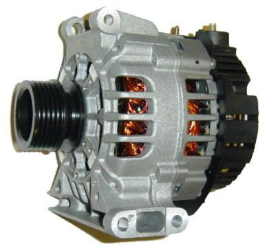

Вобщем генератор вчера отремонтировал в специальной мастерской, 6400 отдал (заменили статор, подплавленый был + подшипники, оба отвратильные были).
В ексисте, ремонтированый генератор - 8900 руб минимальная цена.
Ролики заменили все 3 + ремень. (2 старых ролика заклинившие были)
Сказали кондер надо менять - шумит...Как-то сомневался слесарь, когда говорил мастеру по телефону...включен кондер был или нет во время обкатки (я сидел за столом напротив мастера ). Думаю обойтись подшипником муфты.
У диллера все делал.
Да... обгонки на генераторе я не видел, простой шкив.

на бензе 1.4 и 1.6 шкив обычный.
