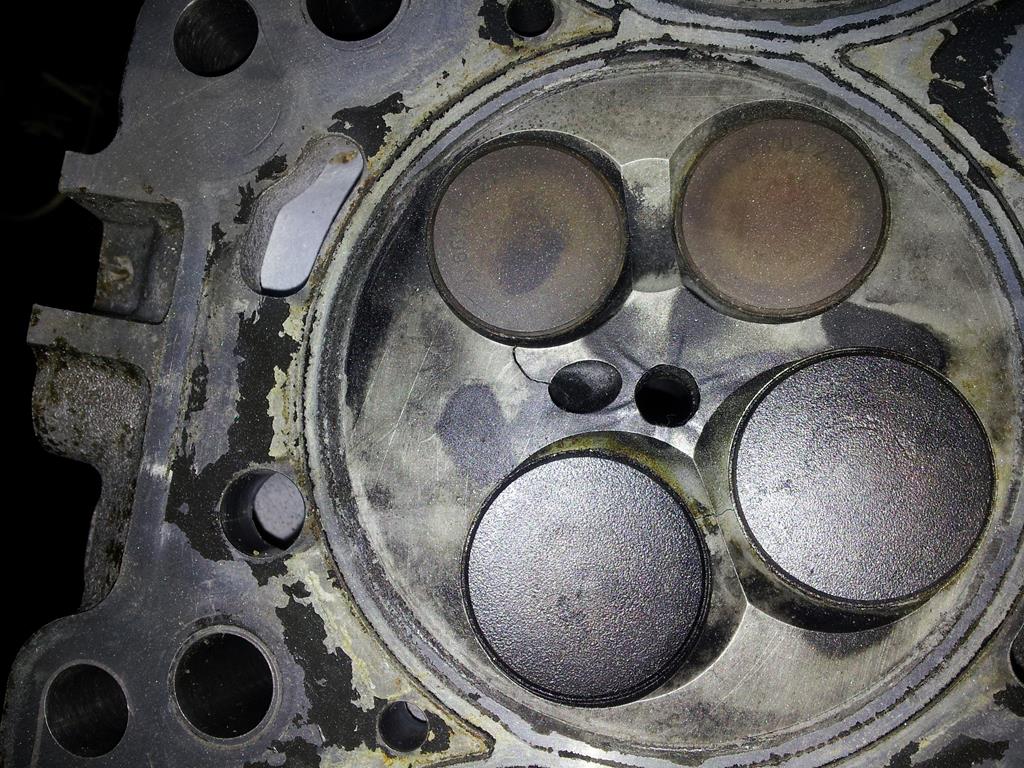

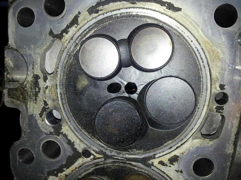

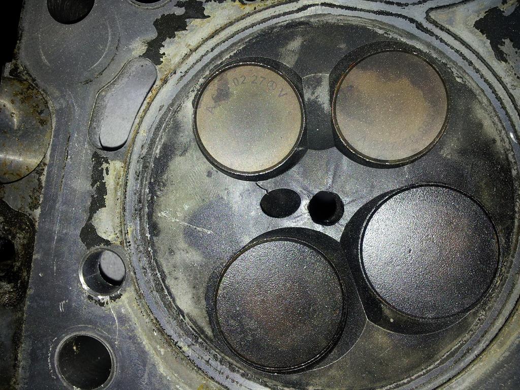

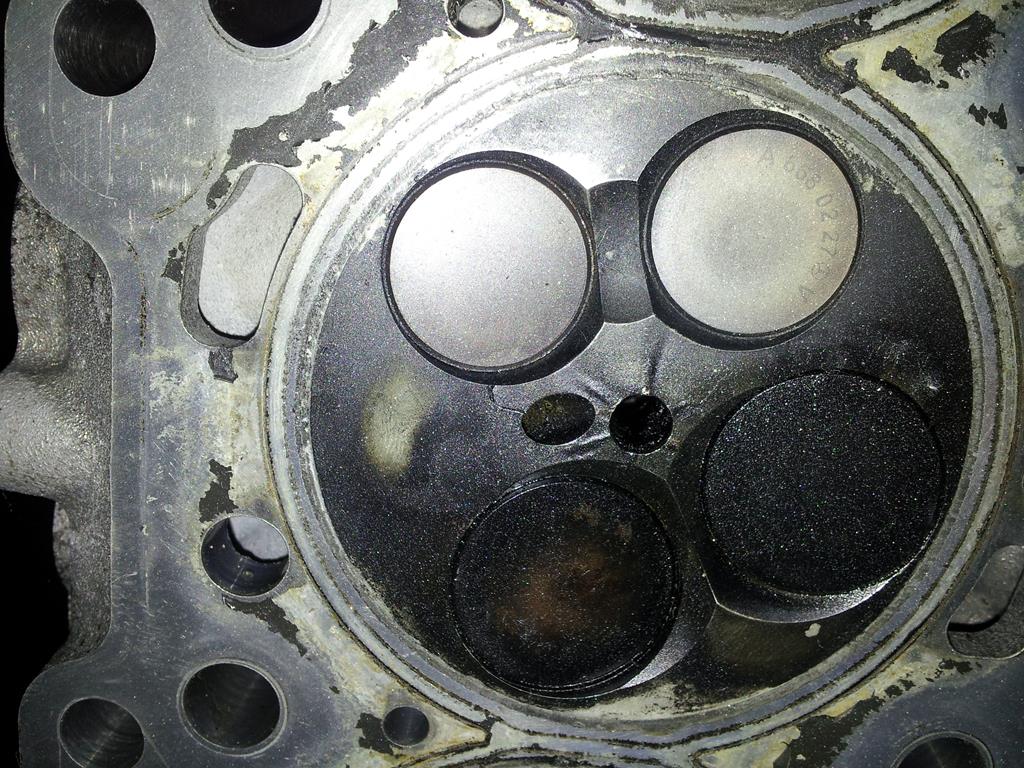

Ну и как бы продолжение темы. Не-не- у меня всё в порядке :crazy: Три раза тьфу :bad: :bad: :bad: Так вот- продал я свою голову ( в смысле от Мурза :trollface: )Но не в этом суть. А суть в том почему у меня её купили. Точнее причина. Взяли её на замену на дизельного Ванька. И вот фотки его головы. На всех четырёх горшках трещины от отверстия свечей через сёдла клапанов :scare3: :scare3: В чём причина? Варианты?

Только сейчас заметил- на первом фото ещё трещина между выпускными клапанами.

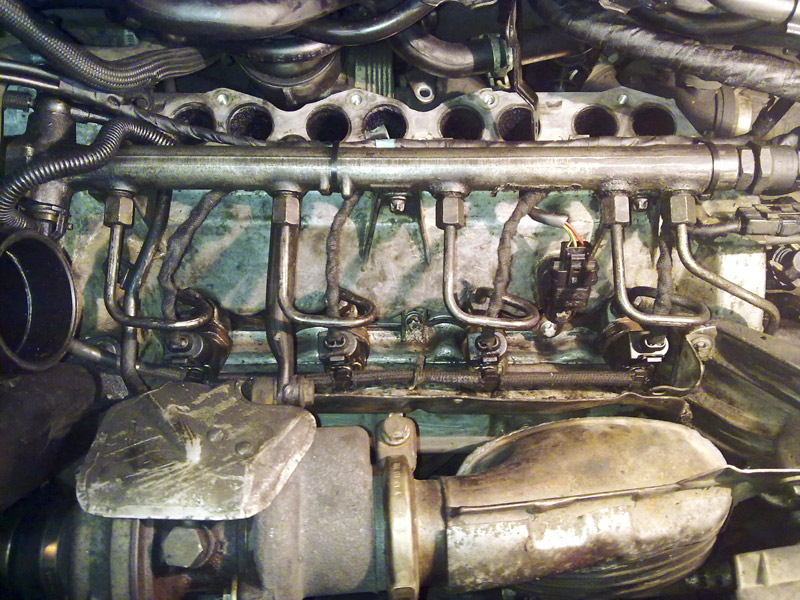

Снимаете впускной коллектор, отсоединяете провода от форсунок, откручиваете трубочки, вытаскиваете форсунки, чистите колодцы, меняете медные прокладки, смазываете форсунки специальной смазкой, устанавливаете всё на место.

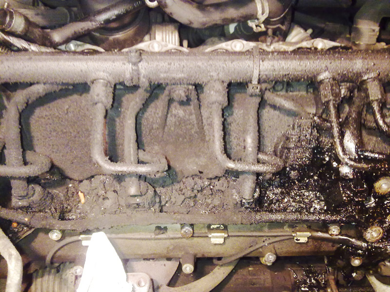

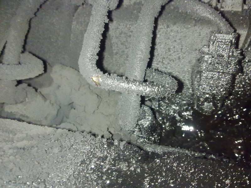

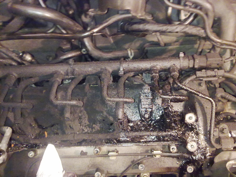

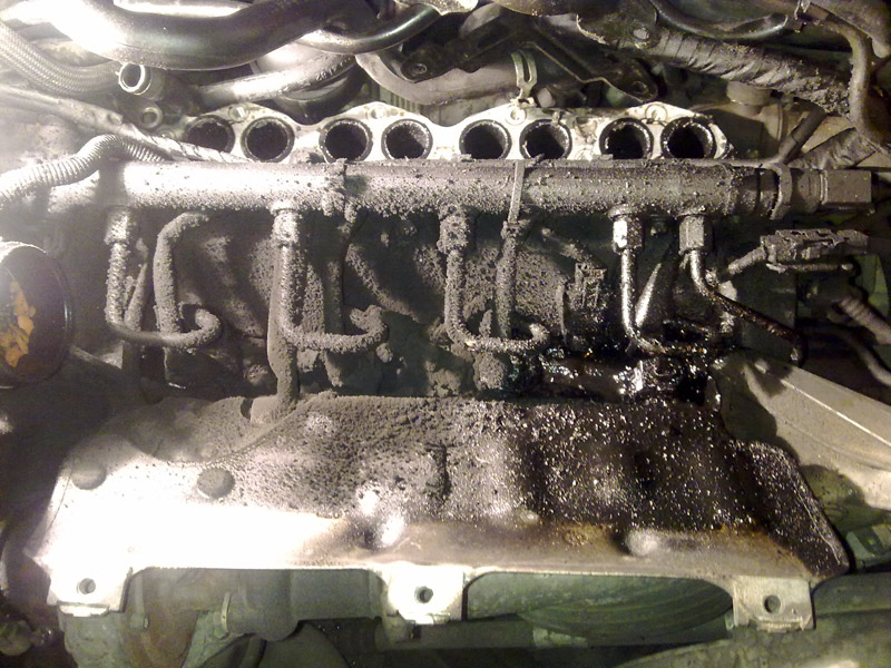

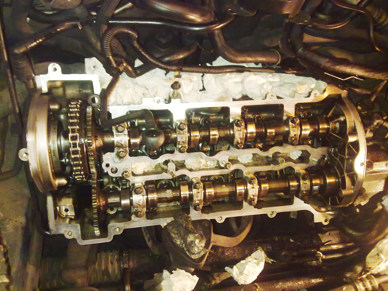

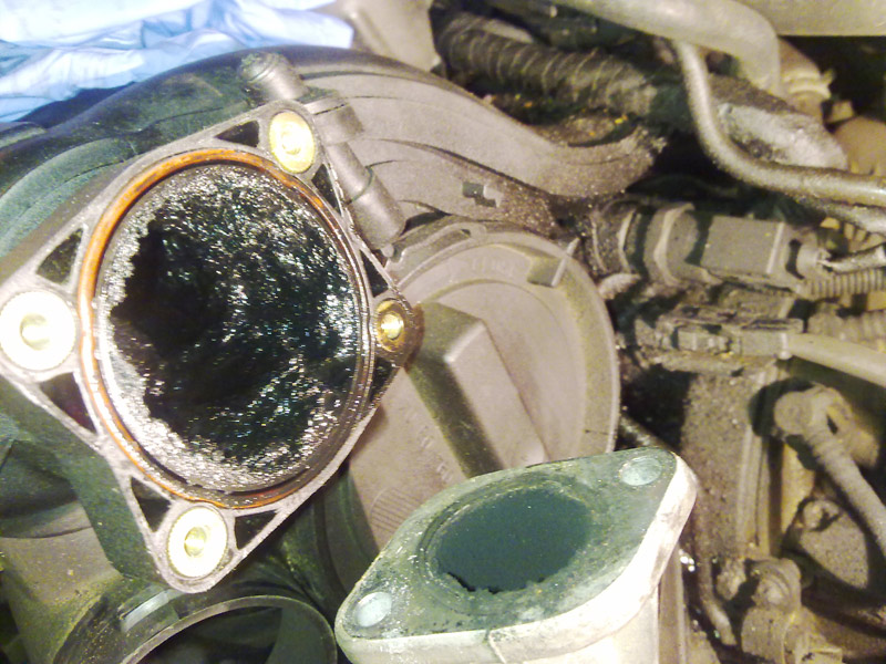

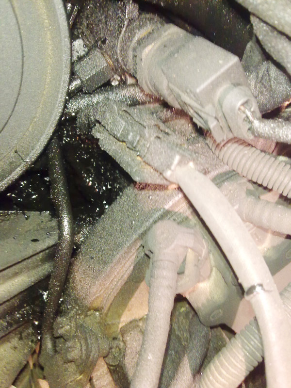

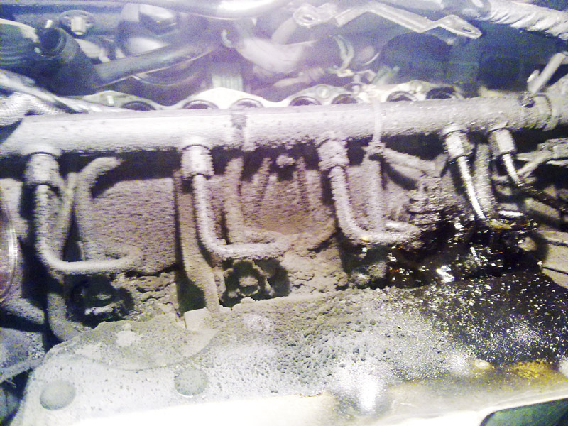

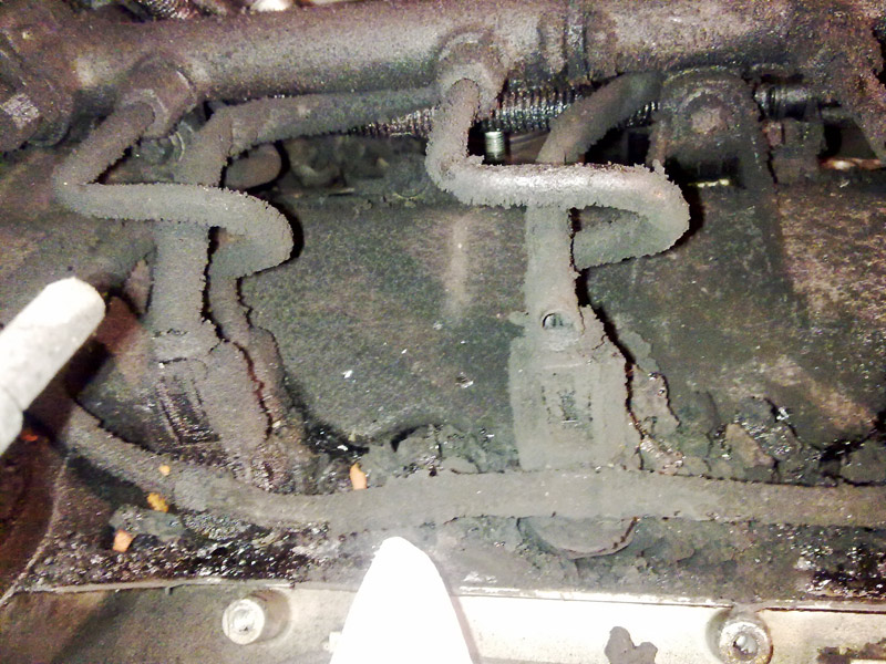

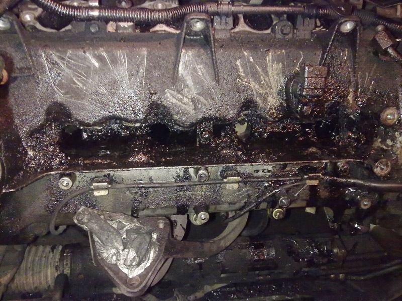

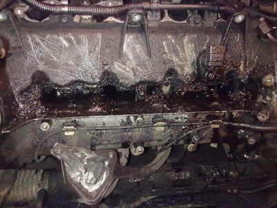

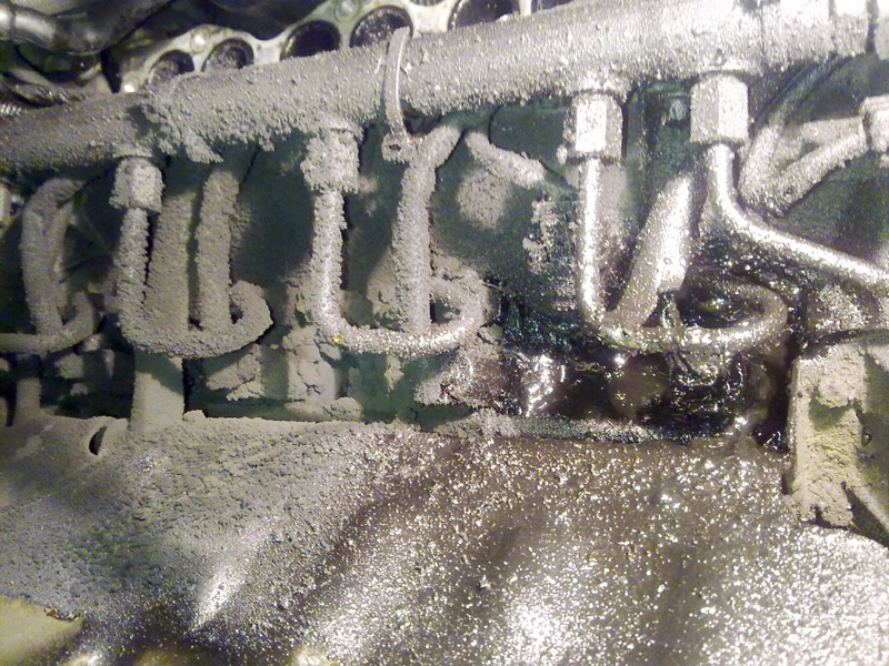

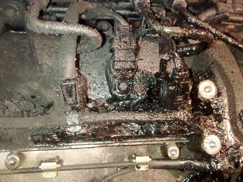

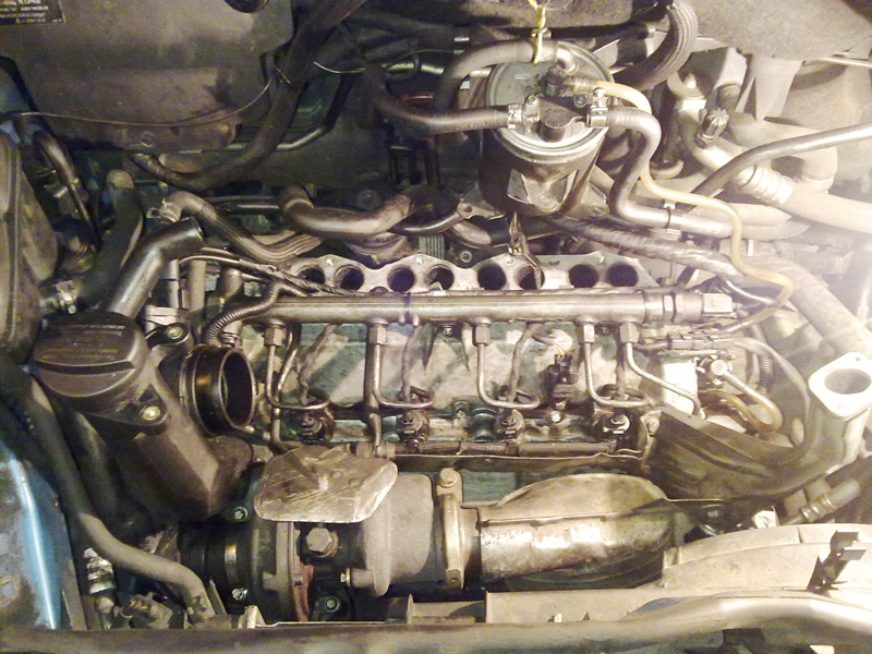

Очередной жесткач, просто рекордсмен.
Снимаем потихоньку впуск, там почти чисто )
Сразу видно что под впускным коллектором нас не ждет ничего хорошего
Сняли впуск, последствия использования дешевых воздушных фильтров.
Запах не передать...
Обратка и все разъемы тупо рассыпаются и ломаются в руках от соприкосновения.
Потиху начинаем выковыривать окаменевшую сажу
По день на форсунку, ювелирного долбления и все снято.
Моем
Собираем
В ходе операции :rukalico: клапанка и форсунки не пострадали.
Не доводите до такого.
Сообщение 16.12.2014 14:31
Трэш какой-то.. Оно ездило?
Сообщение 16.12.2014 17:08
Ставлю на то, что хозяин сего "чуда" - АвТоПиЛоТкА !!!! :trollface:
Сообщение 16.12.2014 17:28
Вылизал то всё как :trollface: Аж на фотки смотреть больно глазам))))) :crazy:
Сообщение 17.12.2014 00:25
sidney писал(а):Трэш какой-то.. Оно ездило?
Ездило, но несколько дурно пахло. Салон боюсь что отмоется только химчисткой.
Палехче, хозяин на форуме :acute:
Что затянул сам знает, плата тому рублем. Полезли бы раньше, геморроя было меньше.
