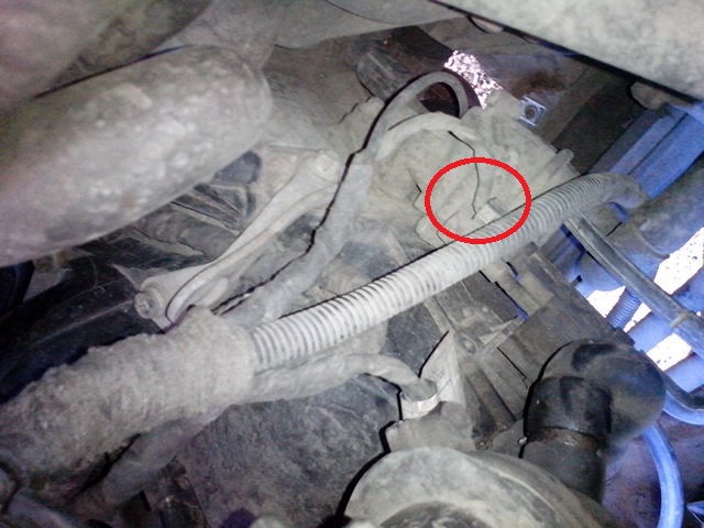

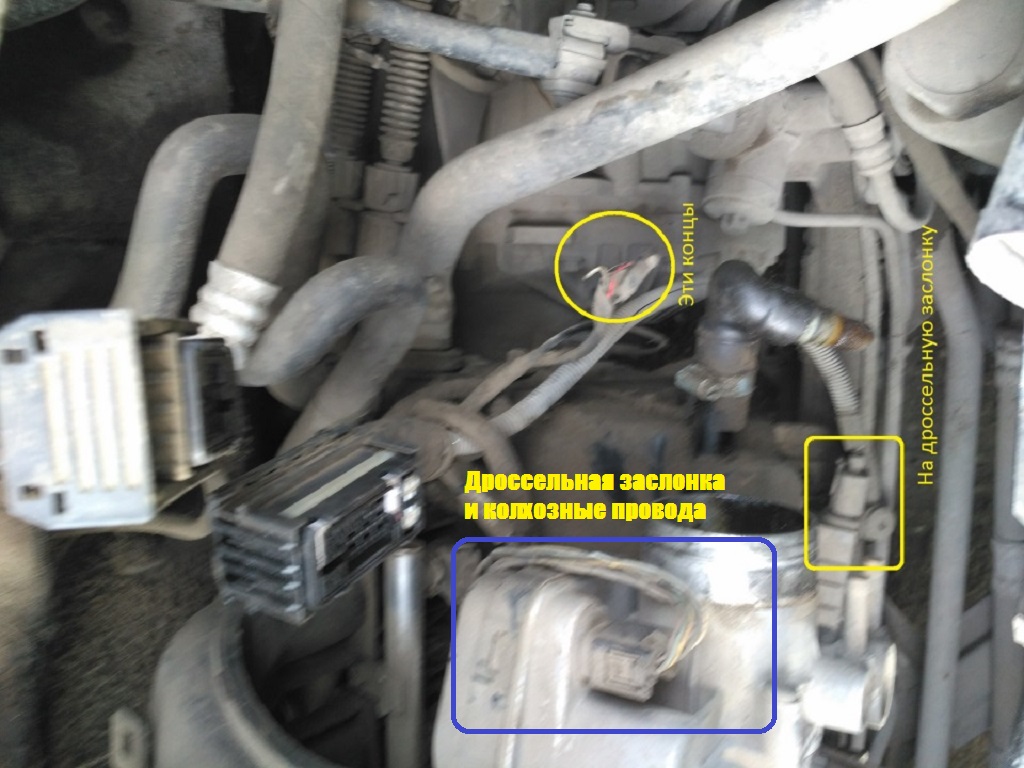

ну попробую щелкнуть как-нибудь, если действительно надо. просто есть 2 разъема на мозги, с нижнего разъема уходит толстая коса проводов, практически сразу с нее ответвляется проводка на дроссельную заслонку (на фото в гофре) и еще два провода, обмотанные такой же тряпочной лентой что и основная коса. концы этих проводов у меня сейчас просто висят в воздухе. Если кого из владельцев бензиновых ашек не затруднит глянуть куда расходятся провода с нижнего разъема - буду очень благодарен

ValentinS писал(а):куда расходятся провода с нижнего разъема
Провод Тот что вам нужен идет на какой-то "клапан" с клапана резиновая трубка уходит на крышку головки где масло заливная горловина .
Это часть систему продувки катализатора!?
Честно сказать рассматривал сейчас этот клапан в нети, разъёма под фишку на нем не увидел :unknown: то что это провод который интересует Вас это 99% с ним еще какой-то проводок в глубь уходит у Вас на фото это видно. Так вод над этим клапаном разъём "разъем чего клапана или еще чего пока не понял" !?
Клапан отключения

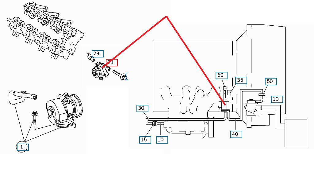

http://catalog.autodoc.ru/mercedes/#Y2F ... 0tMQ%3D%3D
Посмотрите здесь позиция 140 я предполагаю.
Моторная коса на ней весят форсы, дроссель, катушка зажигания, датчик коленвала и.т.д

Качество конечно не ахти. Но по фото, что увидел скажу. Квадратом отмечено не дроссельная, а катушка зажигания, разъём дроссельной чуть выше,
в моём варианте стал ниже.
и провода на месте вроде.

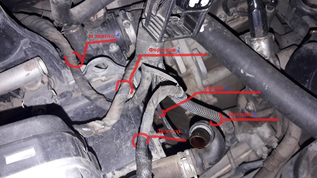

Коса

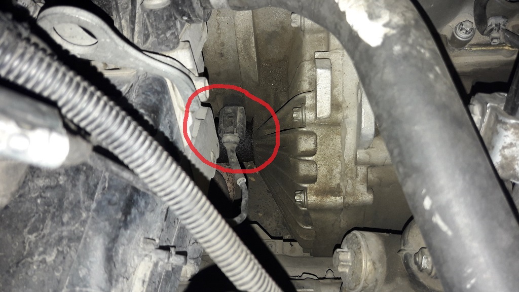

Плохо, но видно. Всего 5 пучков. На дроссель, на форсы, на катушку, один самый толстый пучок уходит за движетель, за корпусом воздухана не видно куда и один на датчик, скорее коленвала.
Вот его фото на всяк случай.
Датчик
Но у Вас вроде он на месте. Провод я имею в виду.
Судя по Вашему фото, электрику очень сильно перелопатили.
