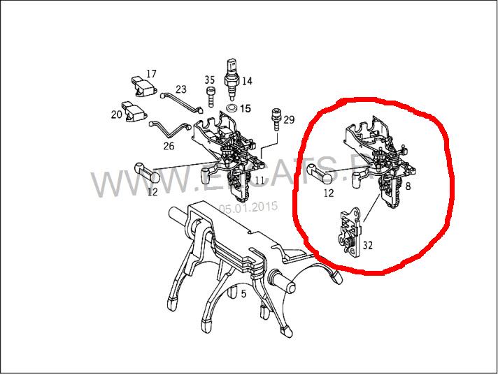

Есть у кого нибудь фото живое этого механизма. Что там ломается? Симптом-слишком длинный ход рычага переключения передач в салоне.Все тросы и защелки в порядке!

Фрунчик писал(а):Тута опять стала ошибка у меня по коробасу выскакивать. Понял, что дело не в чистке, т.к. чистил не так давно. Сначала редко выскакивала, потом чаще, а потом каждый день. Решил заглянуть туда опять. Снял верхний кожух. Вытащил разъём, который от кулисы идёт и в этот момент мне позвонили с работы. Воткнул разъём обратно. Одел кожух..... В общем, больше ошибка не появлялась Дело было не в бобине
Фрунчик, а сейчас как? та же проблема на мурзике... завтра попробую чистить и переткнуть разъём... короче, будем посмотреть...

Сейчас где-то каждый день с утра после запуска. Назад едет, вперёд- нет. Ошибка никакая не появляется. Если продолжать давить на газ то проходит толчок и машина едет. Но я сказал жене чтобы перезапустила машину. Перезапуск помогает. Потом при езде всё нормально. Бывает во время движении выскакивает ошибка F. Больше 60-ти не разогнаться. Тоже перезапуск помогает.
Фрунчик скоро перезапуски помогать перестанут и будет просто F...
Читал на что ругается?
macho писал(а):Читал на что ругается?
Кулиса. Но это ещё тогда было. Надеюсь нового не появилось

Продолжает глючить кулиса((( Выпадает ошибка F и машина не едет. Причём чаще это происходит, когда стоишь на прекрёстке. Бывает на ходу. Но на ходу этого вообще не замечаешь- как ехала машина так и едет. Замечаешь когда остановишься или скорость упадёт ниже 60 кмч. Больше не разгоняется. Приходится останавливаться и перезапускаться. Провёл тут экскримент- снял кожух на кулисе и стал ездить до тех пор пока ошибка не появится (выпадает не постоянно- бывает раз в день, бывает два, а бывает вообще день два нету). Поймал этот момент (F) и на ходу вытащил разъём (он там один) из кулисы и вставил обратно- ошибка скинулась и Мурз поехал как ни в чём не бывало))). В общем пока сделал так- разрезал массовый провод что подходит на разъём кулисы и замкнул его через обычный концевик. Если во время движения загорается ошибка супруга нажимает на концевик и размыкает эту массу. Т.о. имитирует вытаскивание разъёма. Ошибка пропадает и Мурз едет дальше. На разборке кулиса 9300
У нас 6000
Короче так- полез сегодня опять разбирать кулису. Супруга сказала что на обратном пути от работы раза четыре в ошибку выпадала. Снял, разобрал. Добрался до платы. Спиртиком начинаю аккуратно всё протирать. В том числе и оптодатчики. И тут смотрю- а один болтается. Т.е. стоит на ножках, а пайка отвалилась. Прикинул- а это тот самый датчик, который перекрывается заслонкой при переводе ручки в положение D. Взял паяльник, припаял. Собрал. Прокатился. Пока всё нормально. Но это не показатель. Завтра супруга прокатится до работы и обратно. Ошибка сейчас каждый день по разу, а то и более. Если всё ОК- то значит дело было в датчике
Кстати- покопавшись в кулисе пришёл к выводу, что если кулиса вышла из строя не по механической, а по электрической части то можно легко поменять плату. Никаких проблем- всё на защёлках и трёх винтиках
Осталась мелочь- найти отдельно плату
