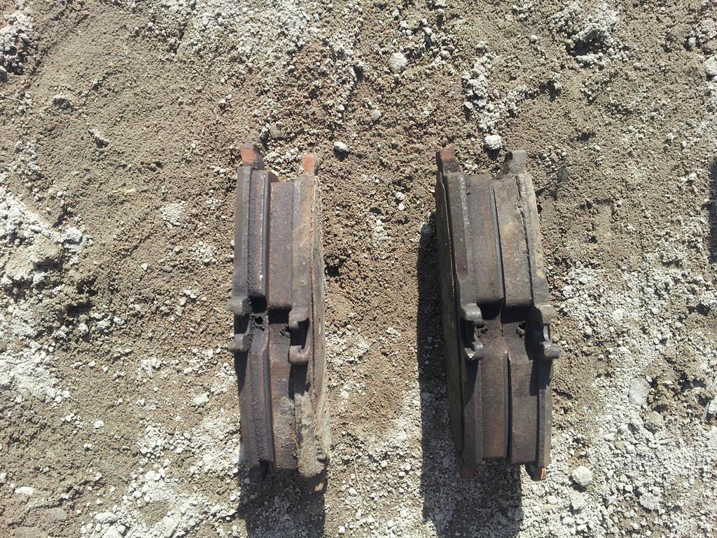

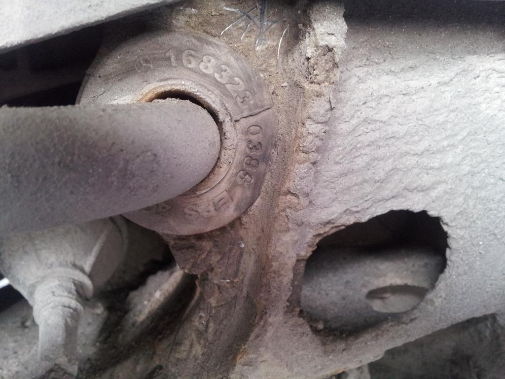

Поменял сегодня левую скобу. Обнаружил лопнувший пыльник на левом цилиндре. Ну и вот по колодкам что было. Справа даже менять было жалко. Ну и приговорили втулки стаба.
Слева и справа
Это справа. Так-же и слева.
Сообщение 21.04.2014 01:48
Втулки стаба какой то умник при установке у тебя разрезал. Что бы не париться со снятием тяг.
Это недопустимо. Смотри что бы не сделали снова так же.
Сообщение 21.04.2014 17:46
macho писал(а):разрезал.
Неее. Это облой резины а не разрез. Вроде....

Сообщение 27.04.2014 15:26

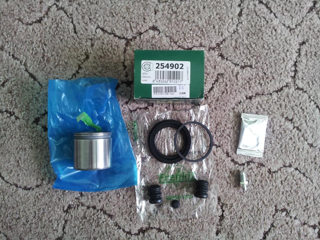

Поменял втулки стаба. Они были не разрезаны. На всё ушло минут 40. Но это на подъёмнике и с инструментом. У моих свободно было, так они меня и запустили.
Сегодня пришёл ремкомплект на суппорт. По номеру он целиком как для А-класса не пробивается. Идёт как для W201. А по комплектации внутри поршень P544901 и манжетки 254004. А это уже для А класса :good:
Сообщение 28.04.2014 02:41
Frenkit не плохие ремкомплекты. Но все равно до качества родного TRW не дотягивают.
Особенно мне не нравятся пыльники поршня и напраляющих. Такие уже они сопливые...
Сообщение 28.04.2014 19:12
macho писал(а):родного TRW
Так а есть поршня TRW?
macho писал(а):Такие уже они сопливые...
Да вроде как ничё...на осчупь :trollface:
Сообщение 28.04.2014 21:59
Есть суппорта TRW, стоят пздц. А комплектующие к ним не поставляются.
Поэтому вот все и довольствуемся чем есть...
