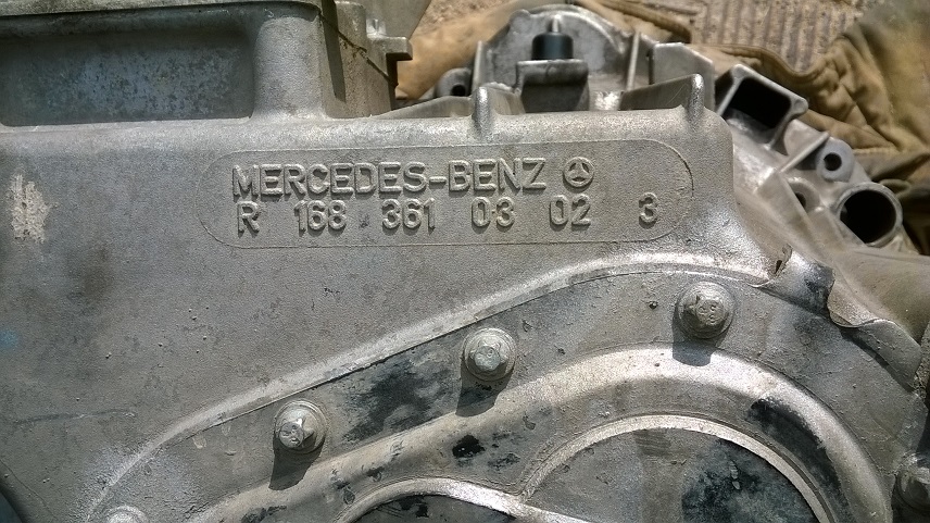

Доброго времени суток ! Умирает моя МКПП, а тут подвернулся вариант незадорого, но продавец как-то сомневается от какого движка эта "коробка". Вот номер "коробки" - R 168 361 03 02 3 Подскажите, от какого двигателя сей агрегат и подойдет ли она на дизельного Ванео 1.7 ТД 91 Л.С. ??? Заранее всем спасибо !!!

фото:
номер на корпусе мкпп

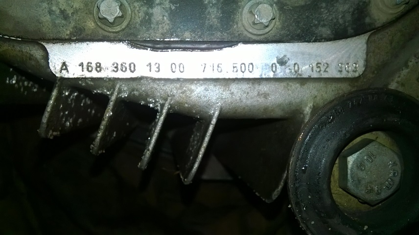

Сообщение 25.05.2015 19:47
Это не номер коробки а номер корпуса её.
Номер выбит ниже на маленькой площадке и должен выглядеть типа 716.500 12345
Сообщение 29.05.2015 10:26
Вот этот номер ?
номер мкпп:
Сообщение 29.05.2015 12:34
Да
