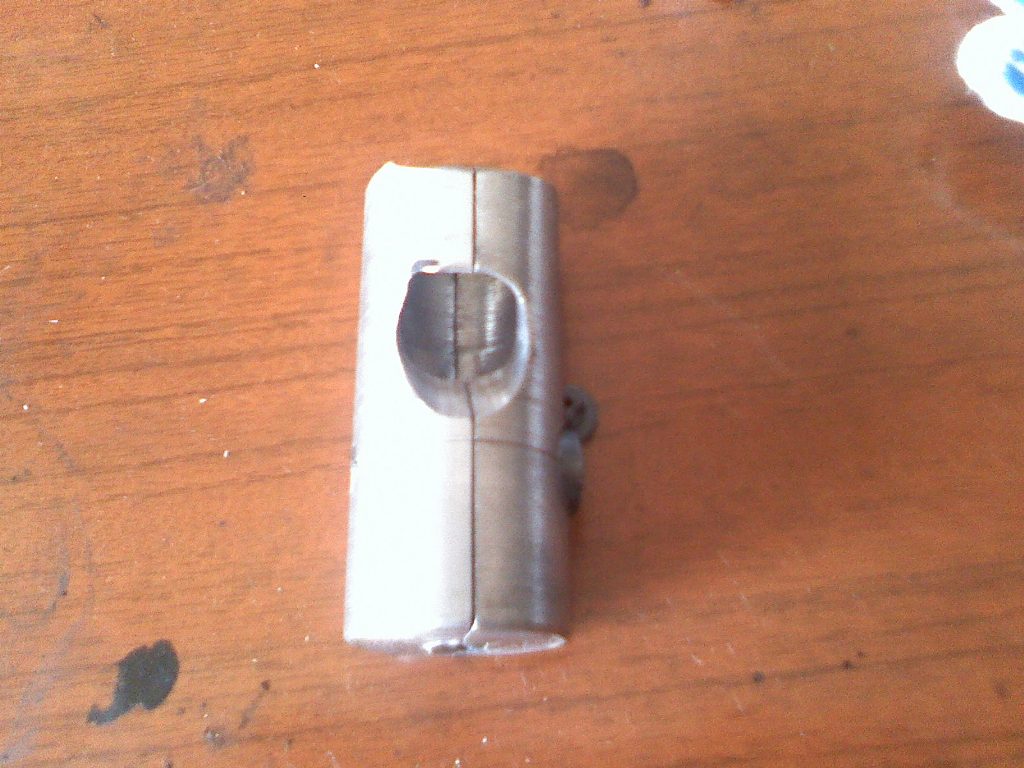

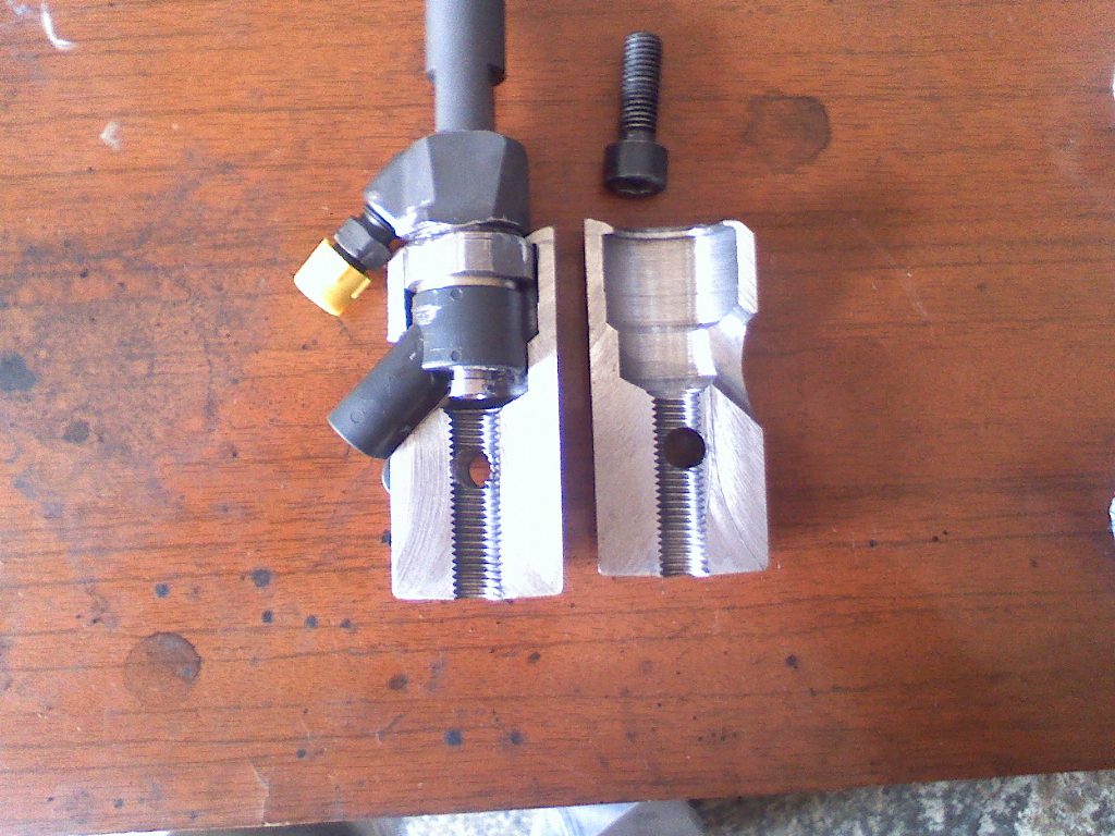

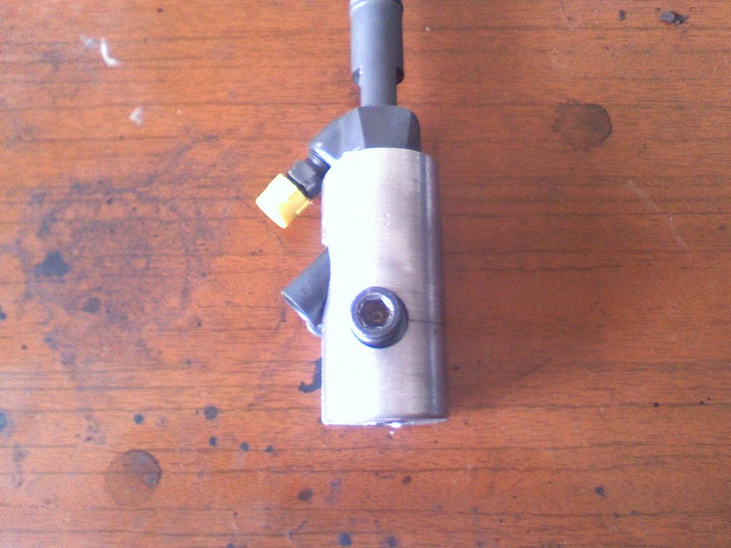

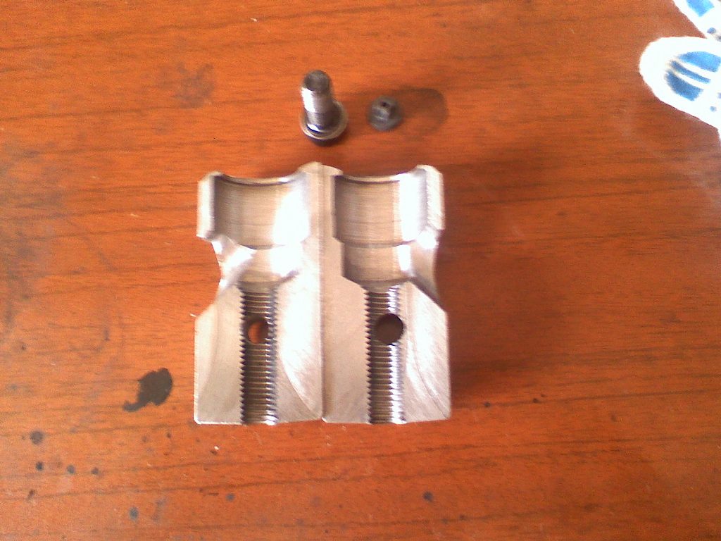

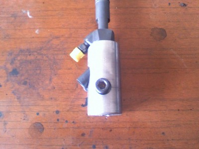

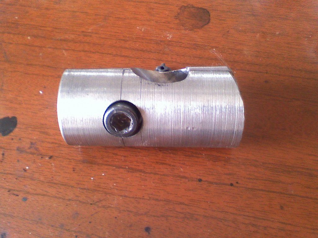

Я два дня провел на демонтаже форсунки Ванео 1,7 CDI.
Ссылка на заводской съемник. Пришлось делать съемник, но не такой. Завтра сфотографирую и опубликую.
Коксование было ну уж ооооооочень обильное. Причем после установки форсунок со смазкой, но без замены болтов машина прошла всего !!!!!! - 800 км. (выдуло прокладки на 2 форсунках). Одну раскачал, а вторую нет. Съемник помог, но тяжко. Остальные снял легко - они чистые.

yaen такого типа съемники малоэффективны. Пройденный этап буквально на первых машинах.
