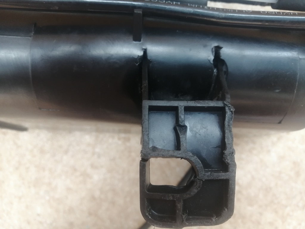

В принципе как вариант можно и попробовать, по сути это обычный угольный фильтр, такие же фильтра много где используются на производственных площадках, простой пример, при точно вытяжная вентиляция.
С другой стороны если его разбирают, соответственно бояться его паять не страшно так как все чистить я и меняется, важно может быть то, что бы он был герметичный, а проверить это можно сжатым воздухом.
Сообщение 16.04.2020 21:43
Пандаведь вот поэтому репу чешу, как запаять, место где крепление болта вырвано почти, там углы, завтра фото сделаю, может яснее станет

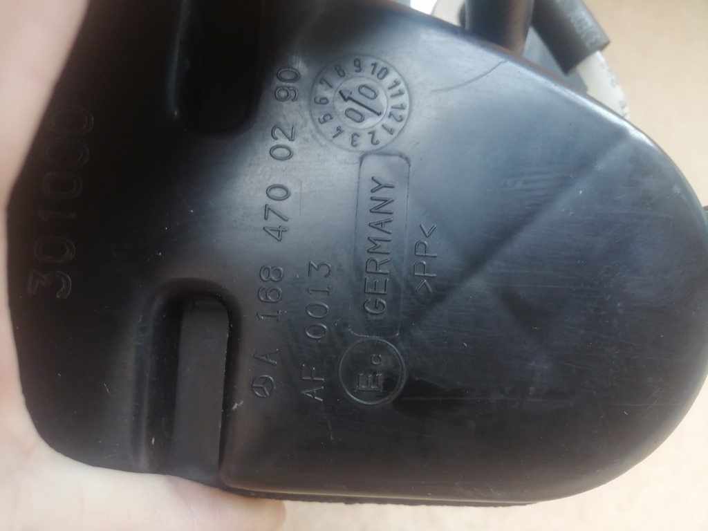

У меня каталог не акти, есть номер адсобера.
Сообщение 16.04.2020 22:50
Пандаведь A1684700290
Сообщение 17.04.2020 07:09
varta1882 у меня по этому номеру бьётся топливный фильтр, а не адсобер
Сообщение 17.04.2020 07:11
Пандаведь потому что его сейчас не возят, границы закрыты

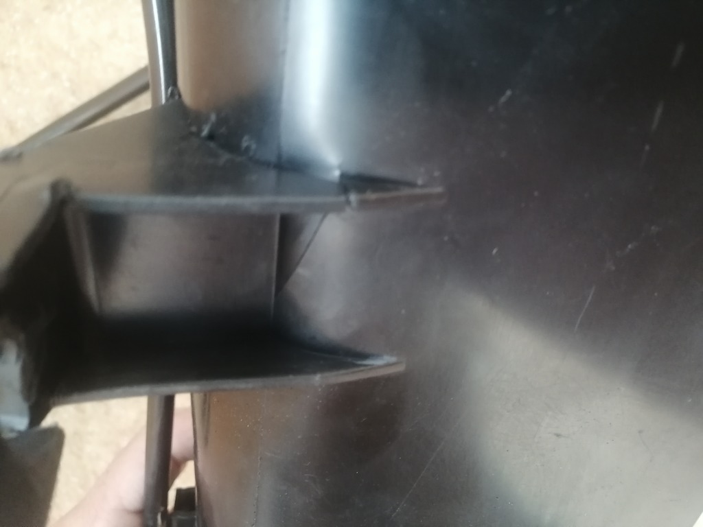

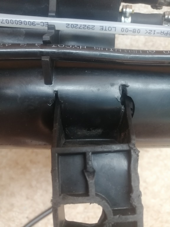

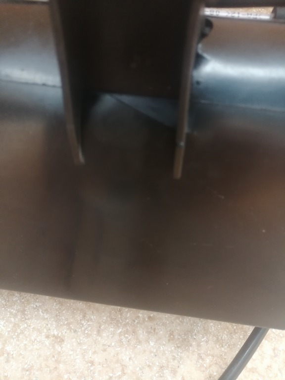

Сообщение 17.04.2020 09:48
Да печаль, я бы вскрыл старый, вытряхнул и с нового бу засыпал и приклеел бы это гуно на кузовной клей. Но риски есть машину отправить на простой.
Сообщение 17.04.2020 10:12
Пандаведь о том и речь, это хорошо когда есть гараж, а ехать к дяде васе, и оставить там если чтр не так пойдет авто на неопределённое время я не готов, во первых я на ней на работу езжу, во вторых у любого дяди васи надо платить за простой, а так с Вами согласен, мысль самая лучшая, если что то с этим пойдет не так, придеться пересыпать в целый адсорбер сухого угля
Сообщение 17.04.2020 10:56
varta1882 я бы всетаки попробовал ещё приоровский вкорячить на всякий случай, глядишь и на нобелевскую заработать можно, с другой стороны для экспериментов сейчас не самое подходящие время. (
