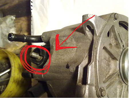

в общем снял я геннадия,без инструмента с одной китайской фигней только
Binoax-2-Шт-компл-Gator-Ручка-Многофункциональный-Ratchet-Универсальный-Разъем-7-19-мм-Дрель-Адаптер-Автомобиль.jpg_640x640.jpg

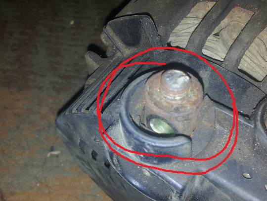

косяк только вышел с силовым проводом ,закисло намертво-как итог обломал шпильку, на фото пометил,кто в курсе от чего можно поставить замену или вообще они продаются?
Сообщение 21.03.2017 23:42
Проблема распространенная и проблемой не является, это контакт терминала, он заменяем.
У генераторщиков всегда есть.
Сообщение 22.03.2017 00:13
macho писал(а): он заменяем.
ну беспокоится тогда не очем ,и то хорошо

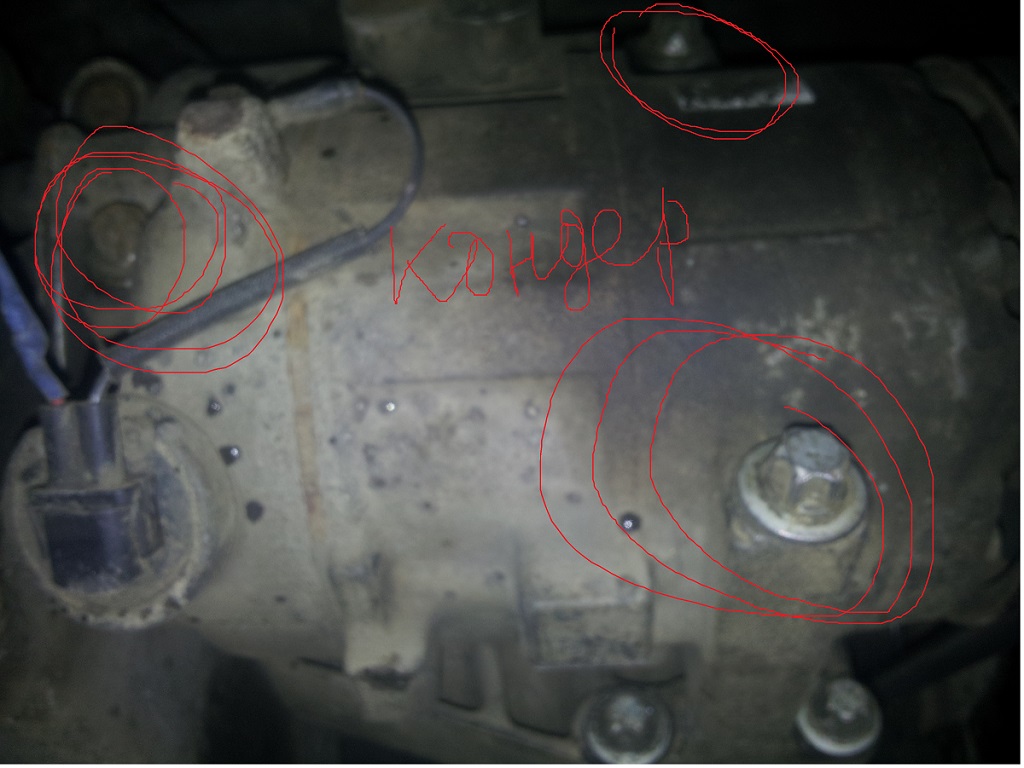

в общем поставил я гену обратно ,попутно поменяв ролик обводной, и ремень вкарячил кое как. Но есть одно "НО",остался один болт,откуда он черт его знает все пересмотрел.Гена на 2 снизуи 1 сверху,кондер на 3 болтах,ролик на одном болте ,все на месте,а откуда этот черт его знает.Болт с половину указательного пальца с головкой торекс,в гараже у меня до этого таких вообще не водилось,так что болт откудо то с машины.
