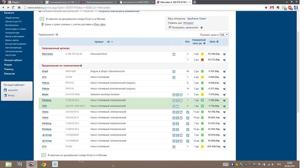

Люди, помогите!!!!!!! Где находится топливный насос на А 140? Читала, что вроде в баке, хочется быть уверенной!!! И обязательно ставить оригинал или можно аналог? 10 тыс. руб. стоит оригинальный, слышала вроде с ауди подходит, но разница не большая - 7тыс.

Стоит в баке. МОжно брать аналог оригинала, Бошь, пирбург и т.д.
только учтите, если ваш автосервис разбирается в мерсах, то бошовский они поставят. А если не разбираются, то скажут, что бошовский по размерам и конфигурации не подоходит под существуйщий бензобак.
Плюс, за снятие бензобака - отдельная плата будет взиматься, этот вопрос также уточните. Потому что к насосу доступ есть, только через снятия бензобака.

Спасибо за информацию!!! Получается насос находится в самом баке или за ним?... А еще вопрос, у бошевского есть какой-то номер или название конкретное, как в магазине спросить?...

Это целиком в сборе с кастрюлей. Есть варианты с установкой насоса от Тазика за 1500 рублей. Но это если возьмутся ремонтники.
Снимаете бак, достаёте кастрюлю. Из неё достаёте сам насос и убеждаетесь, что он такой-же как и на 15-й Ладе. Идёте в магазин, просите насос Бошевский от 15-ки. Стоимость примерно 1500 рублей. Можно найти за 1000, но это фуфел.

оригинал стоит дороже! вот ознакомьтесь, 3 позиция бош оригинал.

Вооооот, почти 2000 руб. У нас 1700.
