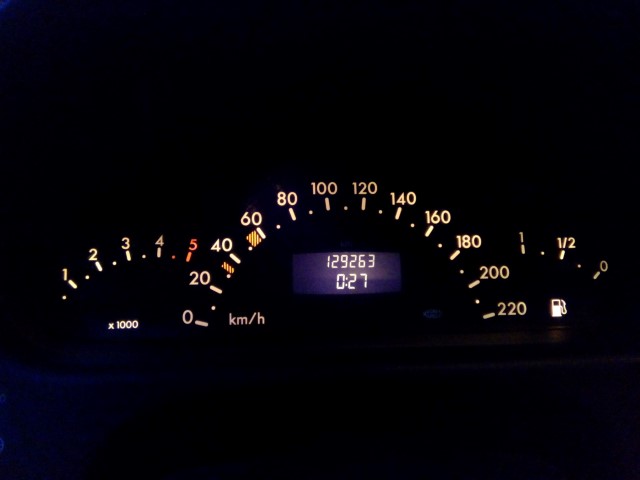

Друзья, скажите пожалуйста, или сфотографируйте свою приборку, какие должны индикаторы гореть при включении зажигания?
Shah777
Сообщения: 34
Зарегистрирован: 17.07.2017 20:51
Авто: W168 A160 мкпп
Имя: Андрей
Сообщение 17.07.2017 21:07
У бензина вот так получается -
Еще возможно чекенжин (вертолетик) - но это владельцы бензинок лучше расскажут (у меня дизель)
Сообщение 17.07.2017 21:12
P.S. Плюс лампочка подушек красного цвета (SRS). Но она загорается и гаснет через 3-5 секунд, если с подушками все хорошо
Возможно такая же ситуация с чекенжин
