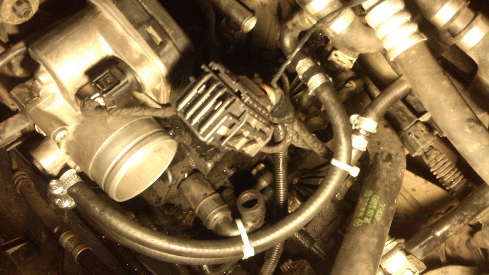

Прикольно вы ребята, все темы плавно переводите в отдых. :girl_wink: Ну да ладно, сегодня на моем малыше должны были зделать подогрев дроселя, и кастрировать расходомер, чтоб он хотябы завелся,вечером когда заберу авто фото зделаю.

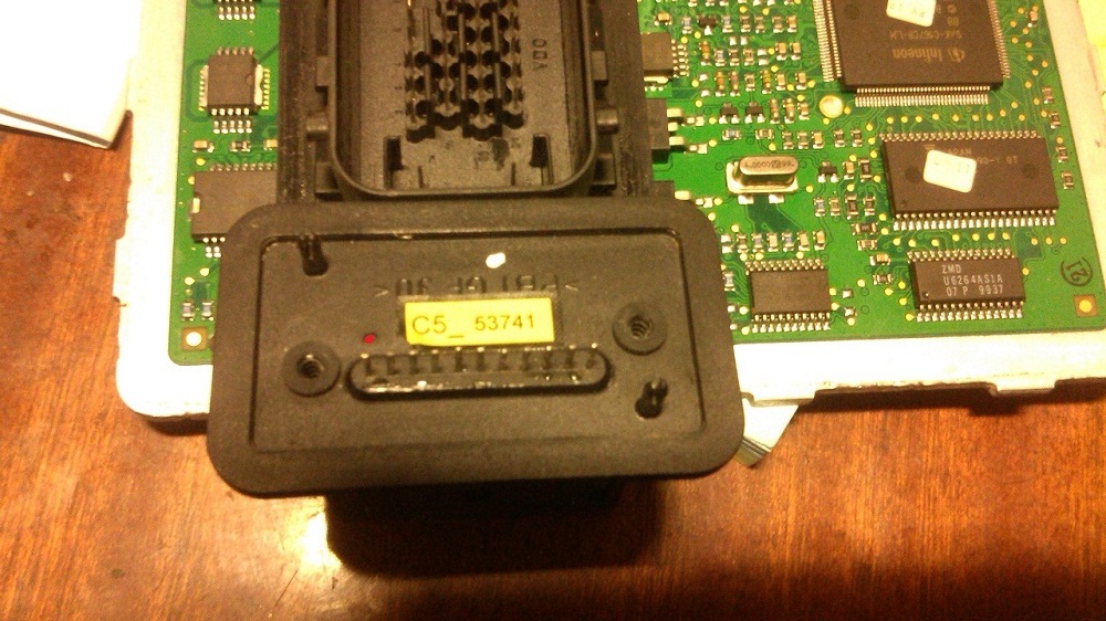

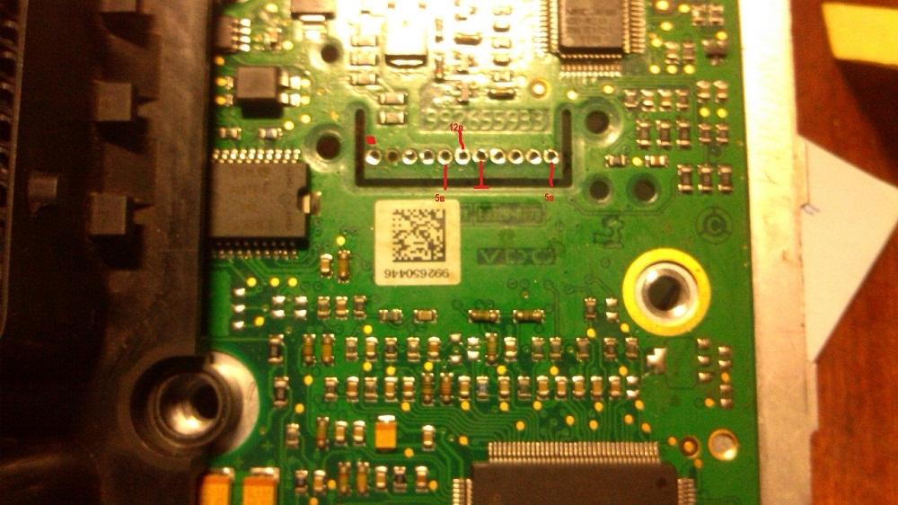

Забрала я сегодня своего малыша но уже полноценным "мерином" расходомер выпаяли целиком и он сразу завелся, держит холостые, но тянет конечно значительно хуже!! но на нем можно хоть теперь временно передвигаться. подогрев дросселя сделали. Теперь парни интересует распиновка самого расходомера? Вот что намерили, 5в это опорное эбу? 12в это питание расходомера? но надо узнать пин сигнала расходомера и пин датчика температуры впускного воздуха? и откуда считать эти ноги по логике с лева на право от красной точки?

Подогрев дросселя сделали так, купила 6хомутов две какие то трубочки и метр шланга 8мм все обошлось 350р и мне это все собрали в кучу.

Ноги решили считать с лева на право потому что на самом блоке расходомера возле этой ноги есть точка, как мне сказали обычно так и отмечается первая ножка.

Созванивалась с предыдущим владельцем который менял расходомер на нем, всем блоком, и прошел он получается 22000км. Вот и замена на бу дмрв.
По распиновке кто чево поведает?
Без дмрв он едит более менее сносно сегодня с утра мороз -9 завелся нормально но после заводки пришлось чуть газку поддать ато обороты хотели упасть, через пару сек прогрев обор стал держать нормально.

Мне ребята в сервисе сказали что можно в теории расходомер поставить и от ваз Бош, или Сименс но надо пременить "конвертор расходомеров" есть такая приблуда, они так на бмв сименс от газ ставили. А про резисторы от других я тоже спрашивала сказали что с резисторами внешне у меня все впорядке и они имеют кокое то сопротивление, мне они не нужны, пото му что когда дмрв стоит в мозгу то на пинах с фото питание всего 2 с чемто вольта а когда его выпаяли то стало то что на фото. Но нечто похожее по принципу дествия с резисторами в сименсах которые для газ и ваз.
