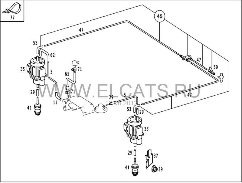

65 трубка это с впускного на датчик давления
Сегодня провел её ревизию, была в не очень состоянии. Посмотрел оригинал 13евро... :trollface:
Одно что такую трубку проблема найти маслобензостойкую. Или я ошибаюсь?

macho писал(а):65 трубка это с впускного на датчик давления
Блин... Я то все время думал что у меня там типа оригинал. Посмотрев на рисунок и вспомнил внешний вид своей трубки, понял как глубоко я заблуждался. Хомутов 71 у меня нет ни одного. Трубку могу сфотать но имхо ставить можно любое подходящее по размеру. От коллектора желательно посадить на хомут - там постоянно срывает, если коллектор почищен нормально и хорошо дует.
Я купил трубку по моему 4-ку, не уверен что оно маслобензостойкое. Её и поставил. Насчет хомутов, не вижу особо в них смысла и так еле натянул.
