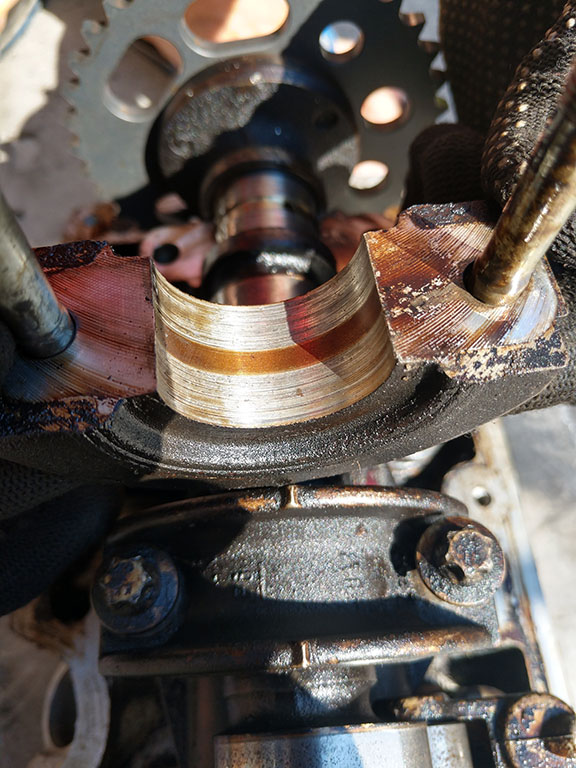

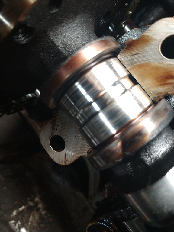

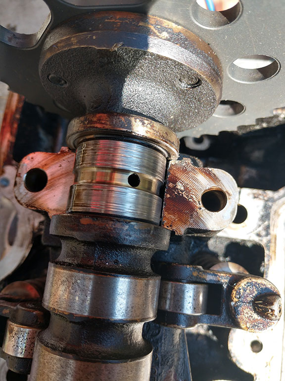

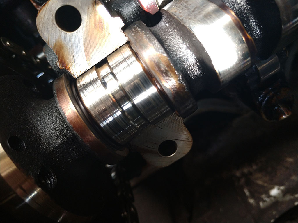

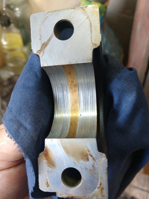

Сообщение 25.06.2019 08:51
Распред с разборки уже это металлолом но правда с новой звездой ГРМ почему то ) видать не помогло.
Не гадай сними свои бугеля.
По натяжителю, он гидравлический, поэтому проверить его невозможно.
Стук по утру может быть причиной уставшего маслонасоса а так же общего износа мотора, как характерный признак это износ распреда, из за него будут проблемы с давлением масла.
Должно быть вот так, тогда мотор будет здоров при условии использовании хор. синтетики и замены каждые 8-10тыс.

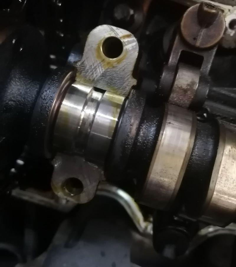

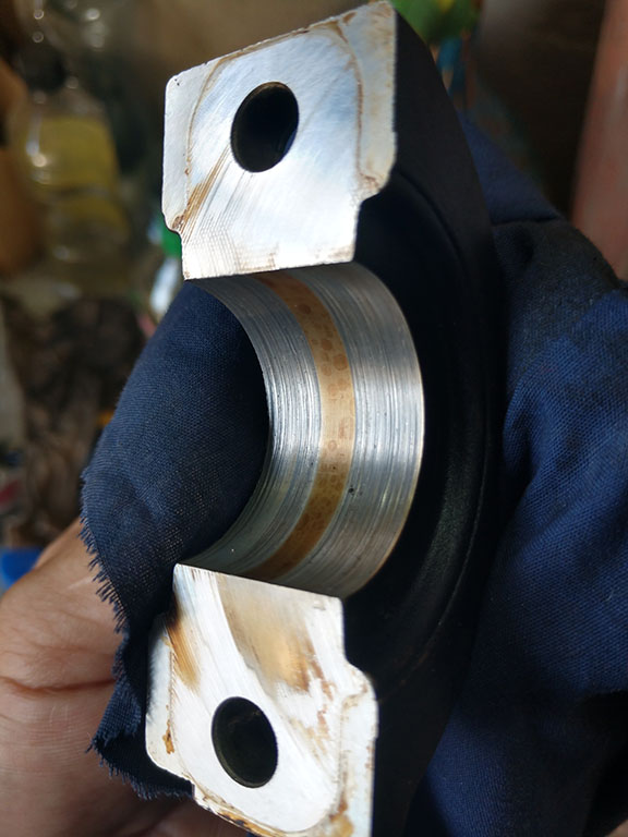

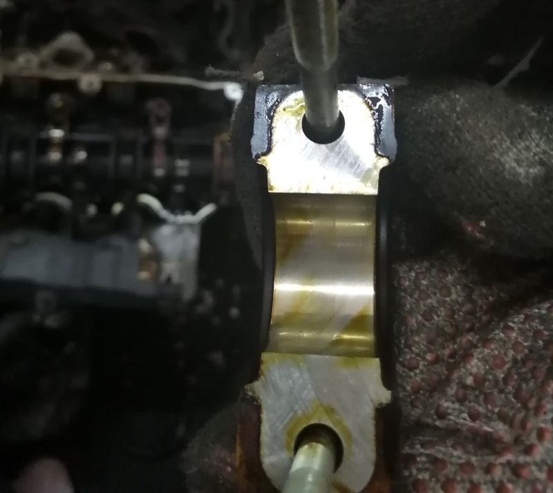

Снял я первый бугель, состояние лучше чем на разборки, но конечно же не такое как у Мачо на фотке. Пока что принял решение распредвал не трогать. Цепь хочу заменить, используя метод "разъединить старый, прицепить к нему новый, и прокрутить". Но опять же надо знать в какую сторону крутится расспредвал. Всё соберу, и буду ездить пока мотор капиталку не попросит, или вообще может продам.

Сообщение 26.06.2019 08:39
Ну да, состояние среднее. Коленвал поворачивается строго по часовой, соответственно распредвал тоже.
За распредвал мотор никто не крутит.
ПОмпа меняется со спуском подрамника, иное это изврат.
Если соберетесь делать ГРМ, цепь и натяжитель только Febi-SWAG.

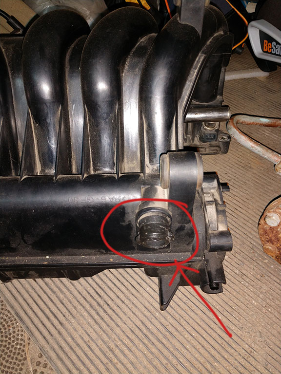

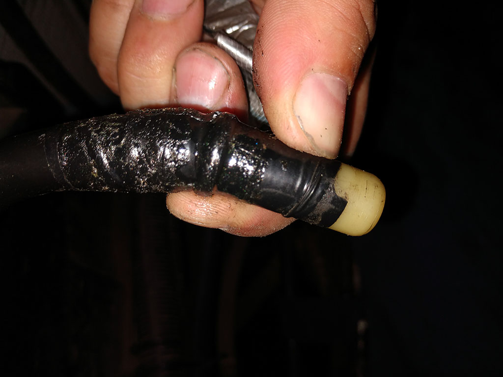

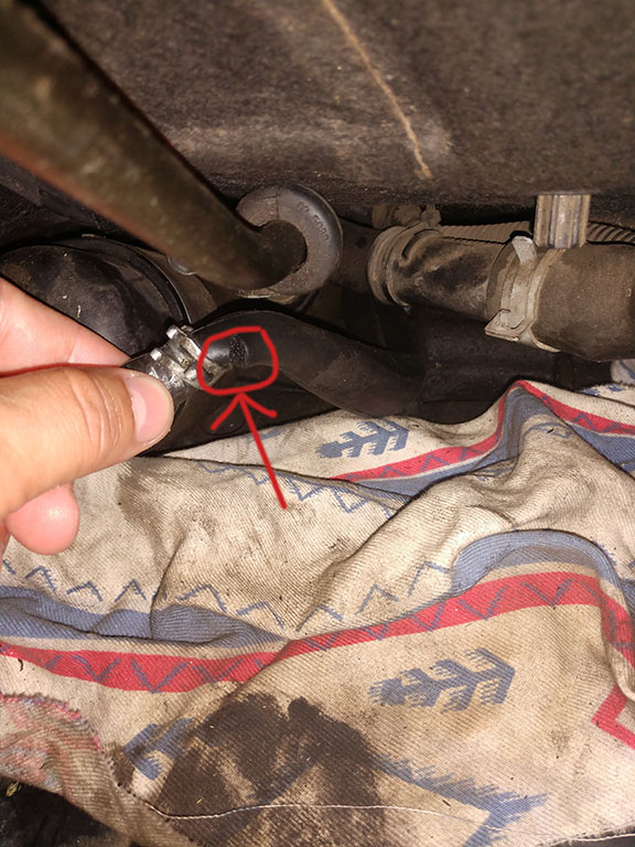

1) У меня обломана вакуумная труба при входе в коллектор (см. скрин ниже), обмотанная изолентой. Трубка на разборке 15 долларов стоит. Хочу купить, но меня смущает что при входе в коллектор сама трубка как то не надёжно фиксируется, и если пошевелить, видно что подсасывает воздух именно из под трубки, а не из места где изолентой обмотано, и обороты сразу меняются. Но я не могу понять, разбирается ли этот вход в коллектор (см скрин внизу), может там какие то резинки меняются.
2) За что лучше всего прокручивать цепь, если мотор не снимать, если за расспредвал нельзя.
3) у меня потёк бензин под хомутом на бензоновом шланге. Я его снял, отрезал по сантиметру с обоих сторон, и поставил обратно. Пришёл заказывать новый, а он 30 евро стоит. Как то не очень нравится 30 евро за кусок резины отдавать. Нашёл на разборке, вроде целый, но понимаю что не новый. Подскажите как бы Вы поступили...
4) Возле входа в коллектор повреждён сильно шланг картерных газов (см. скрин ниже). Заменить его я не могу, так как мотор не спускаю. Хочу попробовать починить вставив медную трубку на 8, и затянув хомутами. Или может просто заглушить вход в коллектор?

Сообщение 27.06.2019 08:02
atepliuk писал(а):1) У меня обломана вакуумная труба при входе в коллектор (см. скрин ниже), обмотанная изолентой. Трубка на разборке 15 долларов стоит. Хочу купить, но меня смущает что при входе в коллектор сама трубка как то не надёжно фиксируется, и если пошевелить, видно что подсасывает воздух именно из под трубки, а не из места где изолентой обмотано, и обороты сразу меняются. Но я не могу понять, разбирается ли этот вход в коллектор (см скрин внизу), может там какие то резинки меняются.
Можно и коллектор поменять у нас они копейки стоят.
За шкив коленвала, шестигранник на 17.
Обычный бензошланг на 8 нужной длинны + 2 новых хомута
Трубку убирать нельзя и глушить тоже, надо соединять как сможешь.
