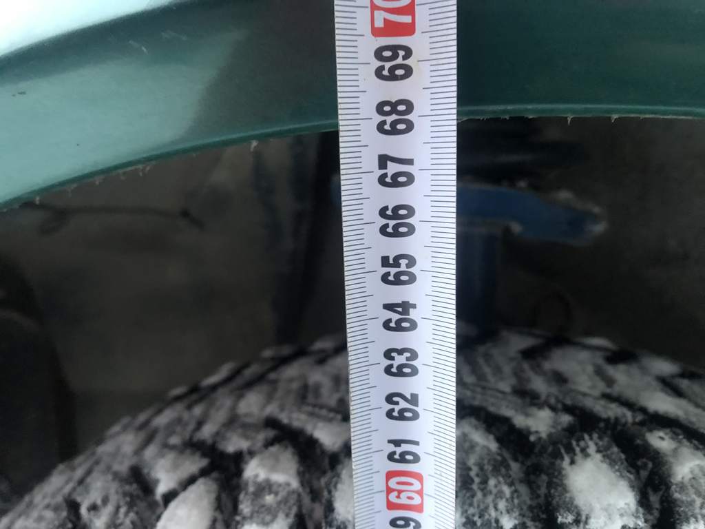

macho честно, разницу в жесткости нет, сам даже удивлён. Диаметр передних пружин и толщина попутка , такая же как на старой. Количество витков тоже самое, просто расстояние между ними больше....это что касается переда.
А зад тоже в норме, поскольку у меня постоянно на заднем сиденье два ребёнка , а вместе с одеждой это примерно 100-120кг. Вообщем результатом и ходовыми качествами я ооооочень доволен. Самое главное что угол работы шрусов не сильно изменился, тоесть изменение угла есть, но не критичное что моглобы привести к быстрому износу.

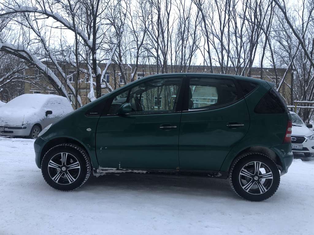

Откатаю примерно 1000 км и выложу фото сбоку

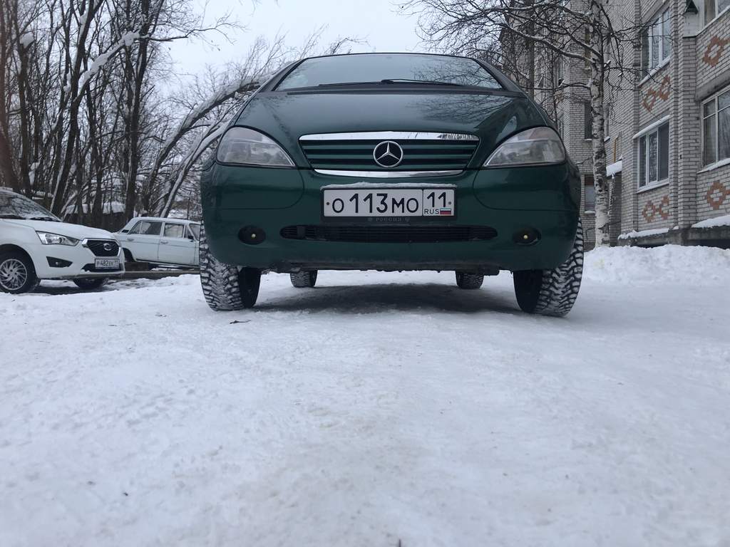

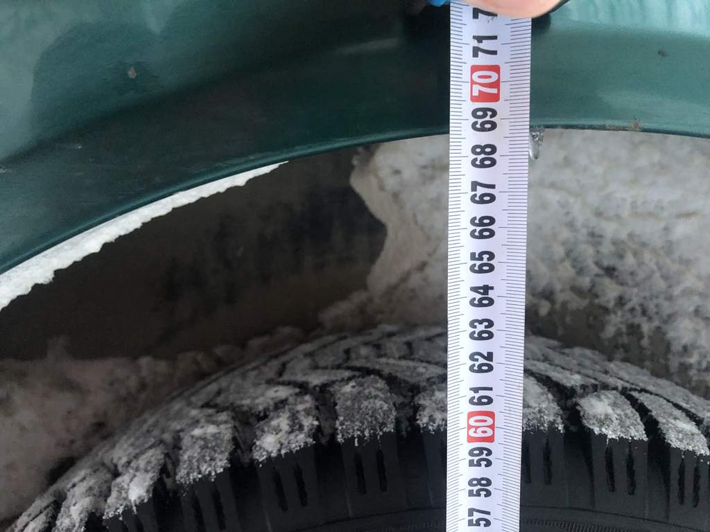

После замены пружин проехал примерно 1000 км. Перед от земли до колёсной арки 68 см, зад 69 см. Амортизаторы, тьфу-тьфу ниразу не сработали до конца. По жёсткости ничего не изменилось, едет комфортно. Результат меня ооооочень устраивает
. Кто хочет поднять машину, то советую это вариант, я думаю что это лучше чем проставки. Номера пружин я приводил в первых фото. Результат на лицо или на авто..........
. Кто хочет поднять машину, то советую это вариант, я думаю что это лучше чем проставки. Номера пружин я приводил в первых фото. Результат на лицо или на авто..........-

охренеть джип))

1983nemez писал(а):Перед от земли до колёсной арки 68 см, зад 69 см
Теперь можно диски разноширокие воткнуть.
это хорошо или плохо?
меня лично не расстояние до арок напрягает, а до защиты снизу
ибо чиркаешь защитой по земле, а не арками

Фото в студию , того что в итоге получилось
1983nemez - Сообщения: 27
- Зарегистрирован: 06.10.2019 01:26
- Город: Печора
- Авто: Mercedes Benz A140
1, 2
