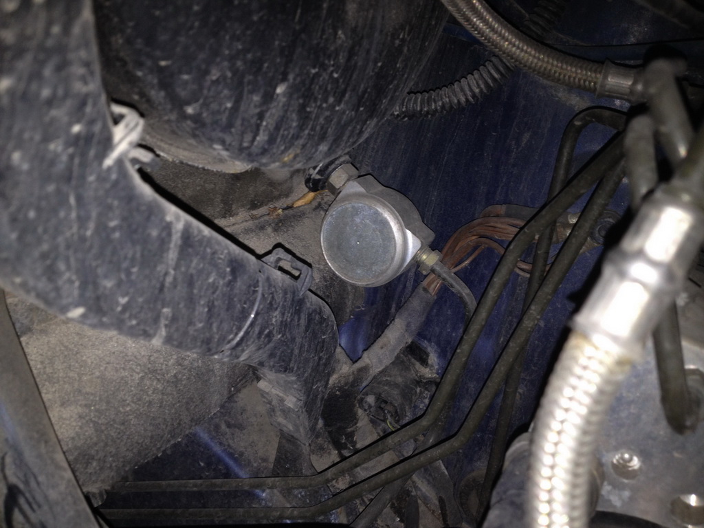

Здравствуйте. Подскажите, пожалуйста, столкнулся с проблемой. На холодную не могу включить ни одну передачу. Доходит до того, что приходится сидеть и тыкать туда сюда пока не включится. После этого начинают передачи включаться, но с небольшим усилием. Позже, вообще, все становится хорошо. Но на прогретую может опять всплыть проблема с плохим как включением, так и выключением передач. По предыдущим сообщениям сделал вывод, что главный цилиндр сцепления виноват. Купил цилиндр, и возник другой вопрос. Шток в цилиндре не подпружинен, т.е. когда шток вручную вдавливаешь назад он сам не возвращается. Должно ли так быть. Цилиндр LPR (AP) 2109. И еще вопрос: что за штука светлая круглая прикручена прямо к главному цилиндру?????

Когда менял у себя тоже было интересно, но в EPC этого узла нет. Думаю это обратный клапан какой.
Делюсь опытом. Цилиндр поменял в надежде все исправить. Сразу после замены передачи все равно плохо включались. Прокачали еще раз сцепление (прокачивали и снизу, и через тормоз, и сверху под давлением), но после этого не успел еще толком проверить. Сразу после прокачки проблем не было. Но вот после замены цилиндра в педали сцепления появился свободный ход (не люфт, а именно свободный ход) около 3-х см. Стал грешить на рабочий цилиндр, но очень хочется верить, что еще раз туда лезть придется((( По-поводу светлой круглой штуки: снял, посмотрел и ничего не понял))) В ней отверстие сквозное, без клапанов и всего остального, просматривается на свет, диаметр мм 1,5-2.
