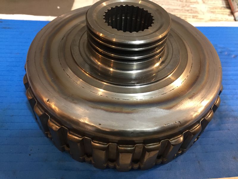

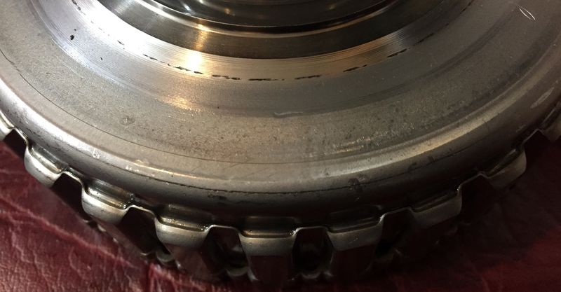

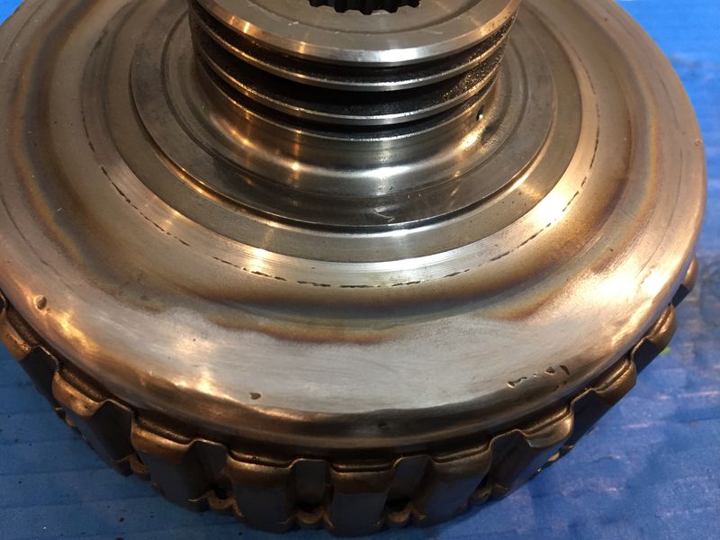

Итак немного трешачка на ночь глядя )
Один из типичных случаев, трещина в K1.
Новый пакет клиенту долго и дорого, без гарантии завариваем в среде аргона по кругу, с последующей проточкой на токарнике и легкая обработка кораллом.
Давлением проверили.
Естественно без гарантии. Ходить будет, кстати надо отметить материал из чего сделан корпус пакета просто сырец, царапается просто обычным ножом.
Чего хотеть от него...

macho писал(а):Новый пакет клиенту долго и дорого, без гарантии завариваем в среде аргона по кругу, с последующей проточкой на токарнике и легкая обработка кораллом.
Мда, а Вы ему сказали что скупой платит дважды.

Пандаведь люди взрослые, все понимают. Да и ценны на К1 выросли если кто не заметил плюс 7-10 срок поставки.
Сообщение 22.01.2019 14:33
macho писал(а):Пандаведь люди взрослые, все понимают. Да и ценны на К1 выросли если кто не заметил плюс 7-10 срок поставки.
Цена растёт это не удивительно. Срок конечно не радует ( тут наверно имеет место быть держать их в наличии хотя-бы две штучки, товар то ходовой. С другой стороны замороженные 30 кило рублей тоже деньги.
Люди то взрослые только вот одного не понимают что если это бумага нае, а она на нае это опять снимать, опять разбирать и опять платить и от срока все ровно не уйти, косяк заводской, метал уставший так, что я лично считаю что на этом экономить не стоит. Мне когда меняли муфту к1 у меня машина 2 месяца на подъёмнике висела пока её купили и привезли.
Соответственно, конечно это выбор каждого.

Мой Ванёк,похоже,тоже "приехал"на замену К1. Подвёл,гавнюк. :diablo: :diablo: :diablo:
Пандаведь писал(а): С другой стороны замороженные 30 кило рублей тоже деньги
Погуглил по ценникам,интереса ради.У вас в Северной столице нашел за 21 000
Пандаведь писал(а):Люди то взрослые только вот одного не понимают что если это бумага нае, а она на нае это опять снимать, опять разбирать и опять платить и от срока все ровно не уйти, косяк заводской, метал уставший так, что я лично считаю что на этом экономить не стоит.
Вот как то и я того же мнения. Как то этот колхоз со сваркой не возбуждает. АКПП довольно дорогой и капризный агрегат,чтобы с ним развлекаться. Хороший К1-новый К1 :trollface:
Что любопытно:К1 рвёт в разных местах на разных машинах.Сегодня смог в этом убедиться у нашего коллеги Macho. Три К1 с "косяками" в разных местах. Похоже что немецкая металлургия дала сбой на этих коробках.

Yauheni писал(а):Северной столице нашел за 21 000
Честно сказать я в шоке. Я покупал года 3-4 назад, за 12 000.!? 21 это просто пздц. Даже исходя из космического ценника тут экономить я точно не стал.
Овчинка выделки не стоит. :rukalico:
Yauheni писал(а):Похоже что немецкая металлургия дала сбой на этих коробках.
Могу и на путать как
Но как мне рассказывали, когда немцы придумали эту коробку это был большой прорыв вперёд, в дальнейшим, в связи с новыми разработками эту коробку до ума не довели.
На муфту к1 как я понимаю приходиться вся основная нагрузка, в связи с этим она относительно быстро выходит из строя. Не зря же фрицы изменили данную деталь, добавив её прочности.
Сообщение 23.01.2019 01:16
Пандаведь тут все индивидуально, раньше эти машины стоили денег, теперь нет.
Ремонт АКПП с оригинал масло может как нечего делать потянуть пол стоимости авто. Не каждый на этой пойдет.
Поэтому при должном подходе если сварка будет ходить почему нет. Статистики пока нету что бы о чем то говорить.
Пандаведь писал(а):Не зря же фрицы изменили данную деталь, добавив её прочности.
Про прочность это похоже миф, я не могу себе позволить купить и разрезать новую деталь.
Визуально они совершенно идентичны.
Заказал сегодня Yauheni новый пакет К1, по приходу взвешу, сравним со старым.

macho писал(а): по приходу взвешу, сравним со старым.
Там , Володя, разница по весу по-любому какая-то будет.Годы выработки никто не отменял.Возможно это пару грамм,но о качестве металла никак не скажет.Никто же замеры износа между: "новый"-"с пробегом" не производил.Как по другому оценить качество металла я не знаю.У меня другое образование. :blush: Может,кто на форуме,кто знает толк в металлообработке подскажет.Но свой новый К1 пилить болгаркой не позволю .Это сразу НЕТ:lol: :lol: :lol:

macho писал(а):Ремонт АКПП с оригинал масло может как нечего делать потянуть пол стоимости авто. Не каждый на этой пойдет.
Вот тут вообще логики не понимаю клиент просит отремонтировать барабан и льёт туда орегенальное масло :unknown:. Если человек планирует продавать машину после ремонта, тут понять можно, если же для себя для меня это дичь.
Сказать по правде будь я на Вашем месте мне было тоже очень интересно, данный выход из положения.
macho писал(а):Про прочность это похоже миф, я не могу себе позволить купить и разрезать новую деталь.
А кромка барабана со стороны где устанавливают фрикционы, её тоже рвёт бывает. Как я слышал она толще.
Взвесите, выложите фотки новой и бу, я думаю всем будет интересно.
Yauheni писал(а):Там , Володя, разница по весу по-любому какая-то будет.
Всё таки, мне кажется она существенная!?
Yauheni писал(а):.Но свой новый К1 пилить болгаркой не позволю .Это сразу НЕТ:lol:
Ради эксперимента надо пожертвовать :lol:
