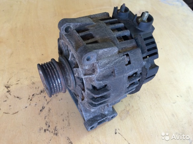

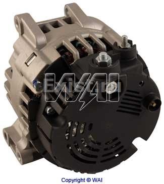

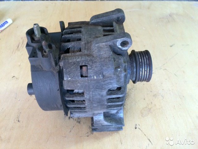

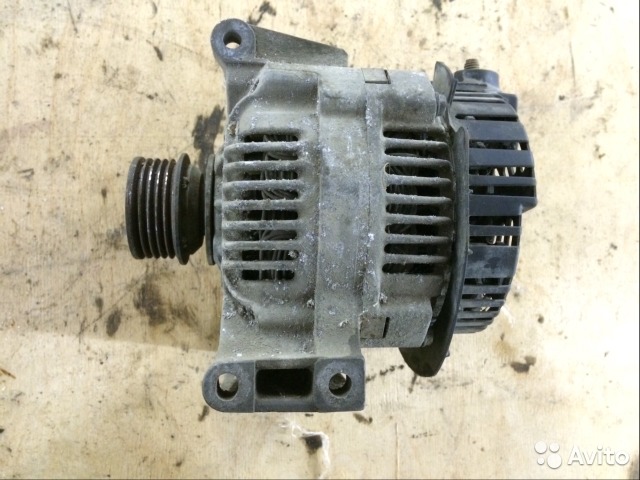

LiamJonson писал(а):Гена на 2 снизуи 1 сверху,
По моему там 4, один сбоку слева, крепит то ли массу, то ли какую-то скобу.
Сообщение 30.03.2017 22:48
sidney писал(а):По моему там 4
у меня вот такой же ,только 3 вижу
вот на кондере также 3 шт
Сообщение 30.03.2017 23:04
Я разбирал всё это хозяйство в августе, обмотка генератора сдохла
Был там четвертый TORX, мелкий, где-то сбоку. Без фоток не вспомню.
По-моему все таки на генераторе, потому что я заломал один длинный и звонил macho - спрашивал забить на него болт (типа на трех других будет держаться) или все таки выкрутить и заменить. По итогу заменил.
Фото геныча со стороны, обратной шкиву, есть? И кондея?
Сообщение 30.03.2017 23:48
sidney писал(а):Фото геныча со стороны, обратной шкиву, есть? И кондея?
только такие,на кондее вижу прям "отверстие" на меня смотрит,по своей фотке смотрю там что то прикручено в этом месте,хотя завтра еще раз праверю
Сообщение 31.03.2017 00:31

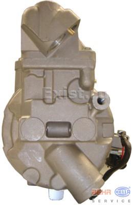

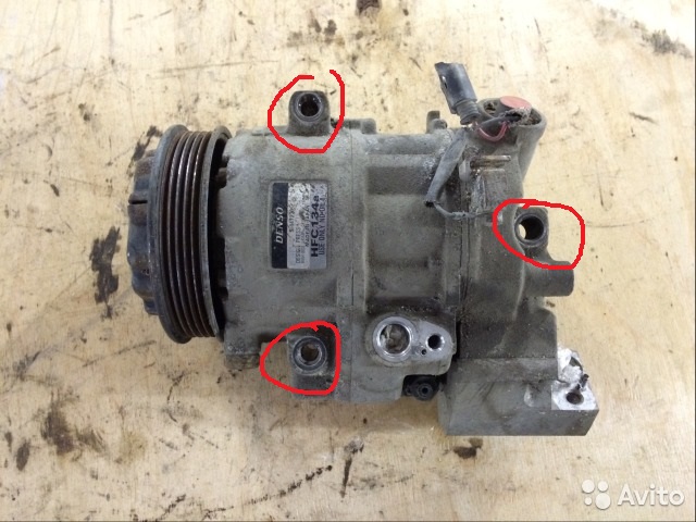

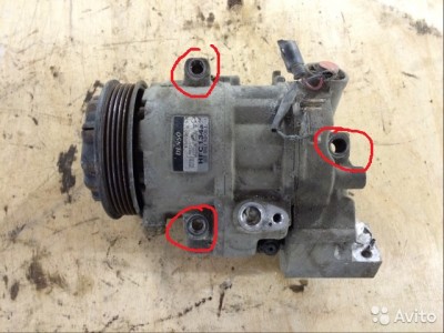

Кондейная дырка очень похожа на
LiamJonson писал(а):Болт с половину указательного пальца с головкой торекс,
Точно помню что на каком-то из этих узлов есть такой вот коротыш.
Сообщение 31.03.2017 00:45
Уверен потеряшка со скобы компрессора-картера.
Сообщение 03.04.2017 18:16
macho писал(а):Уверен потеряшка со скобы компрессора-картера.
и действительно,не под тем углом смотрел,нужно было защиту подальше отодвинуть(она у меня на 1 болте висит)
