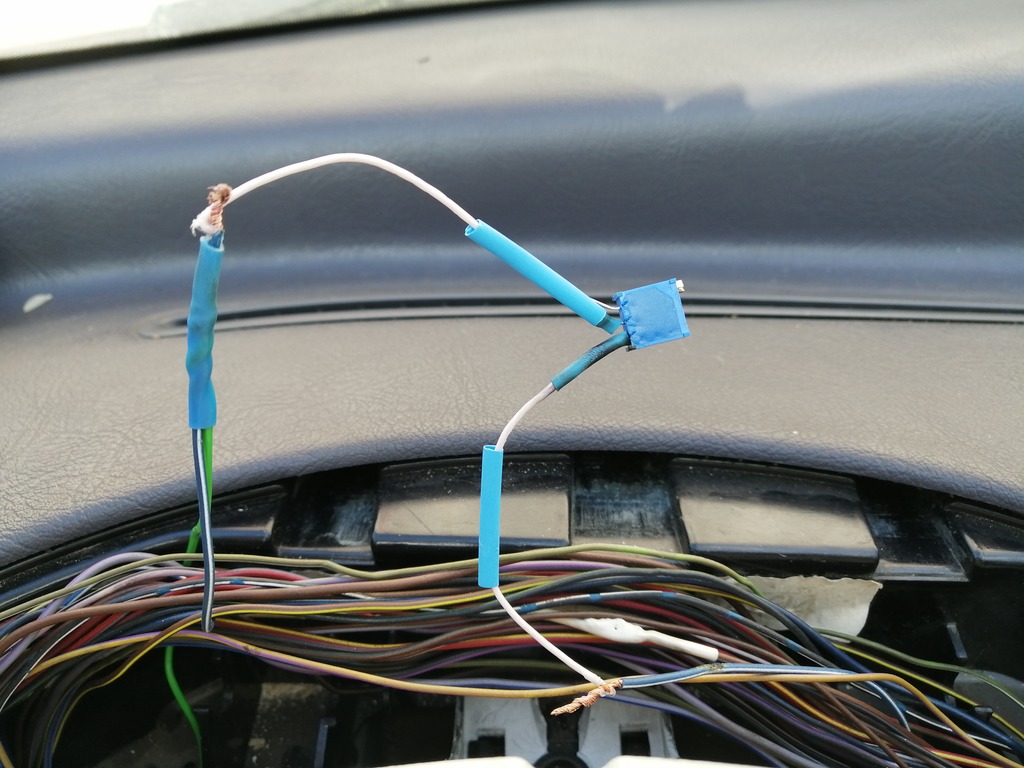

varta1882 завтра куплю подстроечник на 50 ом и буду до пустого ездить, потом выставлю на ноль, замерю сопротивление на подстроечном, куплю такого же сопротивления постоянный резистор, и впаяю его, походу поплавок неродной, вот и врет, будет видно, осталось победить пшик из бака, и усё

Это как это до этого додумались!?
Вообще там вроде бы в этой косе есть местами радиодетали, может очередной колхоз?
Пандаведь писал(а):Вообще там вроде бы в этой косе есть местами радиодетали
Я не видел, пришлось приколхозить
Пандаведь писал(а):Это как это до этого додумались!?
Миша, я в юности и молодости работал мастером по ремонту радиоаппаратуры, кое какие навыки остались

Купил подстроечный резистор на 100 ом, итог

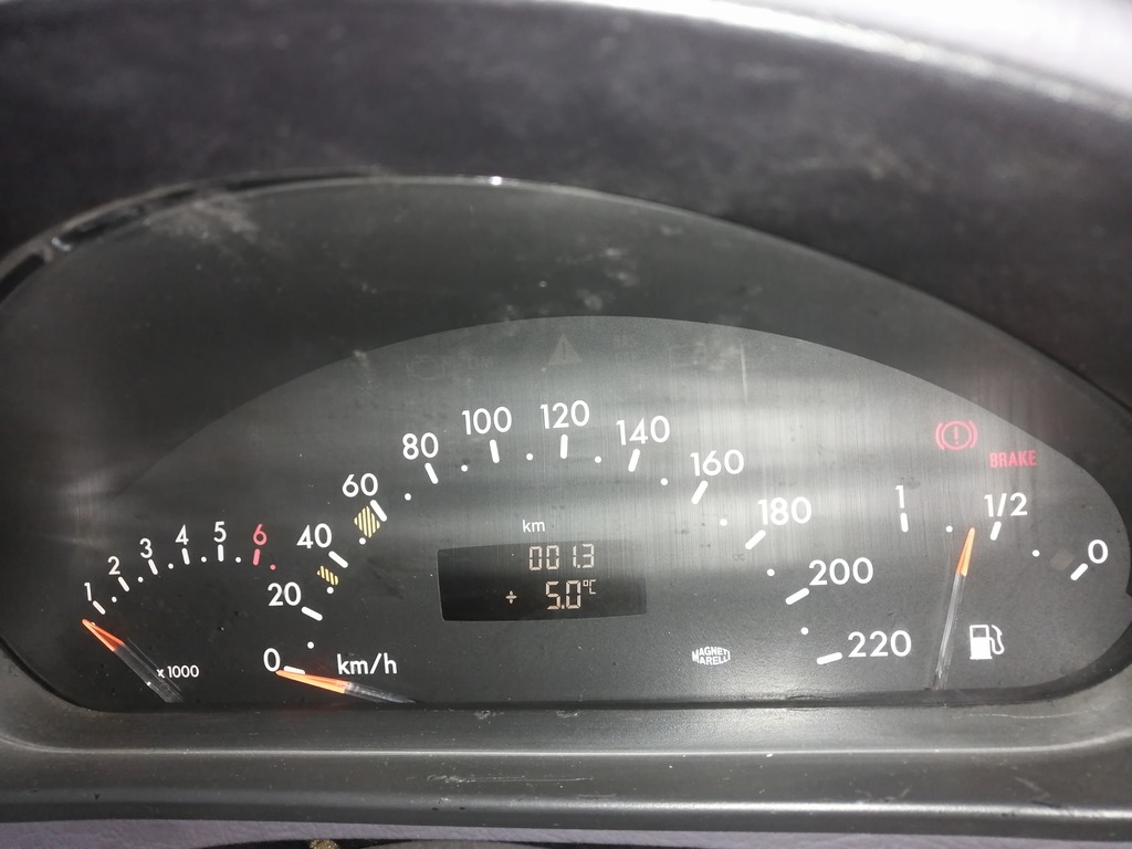

Пандаведь Миша, ты в гараж ходил? Не сфоткал приборку на незаведеной?
varta1882 - Сообщения: 467
- Город: Рязань
- Авто: WDB1681311J870228
- Имя: Василий
varta1882 Василий завтра поеду у меня запчасти ещё не пришли.
А что Джеки чан загорелся?
Пандаведь писал(а):А что Джеки чан загорелся?
P0170, уже потушил
Пандаведь писал(а):Василий завтра поеду у меня запчасти ещё не пришли.
Понял, жду фоток, а то интересно почему у меня так, а у тебя по другому

Василий, подвесной забрал, завтра после работы заеду в сдек отпраалю.
Приборки не сфоткал, ключи от машины не взял, завтра вечером пришлю фотку. Сори

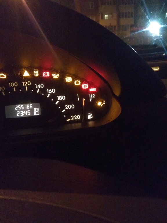

varta1882 писал(а):Точно на 0? У меня кажет остаток который и после заводки такой же
Неа, не на 0. Показывает фактический остаток в баке, после заводки не изменяется.
Я стрелки руками ставил, когда туда лазал (проблемы с дисплеем были). На приборке метки есть.
sidney писал(а):Неа, не на 0. Показывает фактический остаток в баке, после заводки не изменяется.
Вот и я о том же

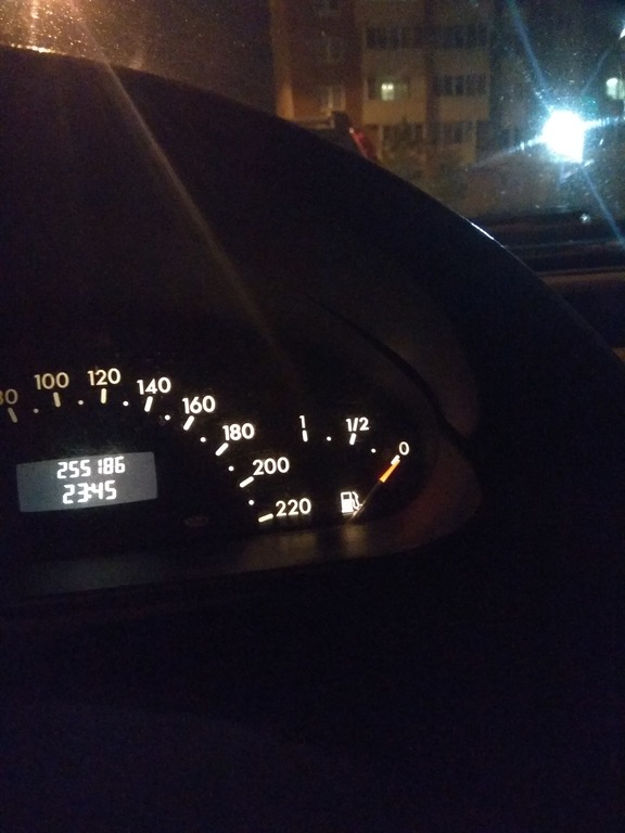

Ребяты, все тлен, выставил я на 7 литров чтоб загоралась попрошайка, проверил 500 раз, приехал домой, заправил до полного и вот(((((((
Короче такое ощущение что на 70 литровый бак адаптация стоит, или что то в этом роде, у меня тыква дымит, от всего этого говна

varta1882 включаю зажигание стрелка топлива показывает фактическое количества топлива и попрошайка горит ,завожу попрошайка гаснет. Выключаю зажигание стрелка падает на нуль и после прачится вовсе.
Пандаведь у меня также

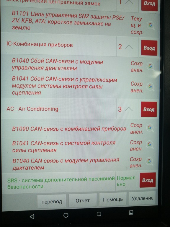

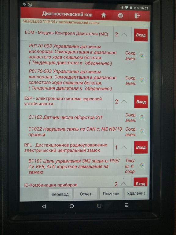

Был сегодня у диагноста, померили давление рампы, 1,8 на незаведеной и 2,5 на холостых, и хуева тонна ошибок

varta1882 писал(а):заказал себе насос MAGNETI MARELLI 313011313036
Плохой выбор, давление так и останется 2.5 -2.8. Посмотрите характеристики этого насоса, вам нужно паспортное давление 3.5 бар. Я уже так обжигался, благо поменял бесплатно. Насосы MAGNETI MARELLI жужжащее китайское го.но как ни странно.
P.S. ошибки с фоток в основном бред кривой программки, и провод датчика скорости заднего левого колеса у вас перетерся на входе в кузов, вероятно ESP на приборке горит периодически)
