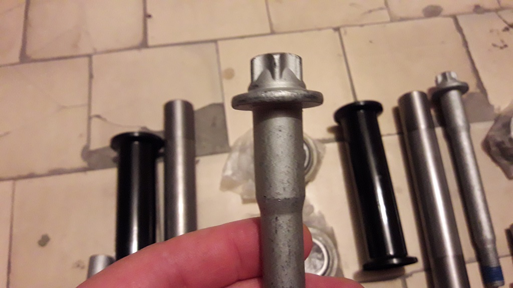

Эх парни! Смотрите внимательно! Не хотите смотреть, включите мозг! Как проточка может что то регулировать! Надо сместить ось рычага в доль авто! В перед сход в+ назад сход в- Обратите внимание что проточка не равномерна сделана на болту, там где глубже там и есть эксцентрик, смещена ось болта примерно на милиметр полтора.

Около 800 рублей, "медленная" доставка.
Вращением ничего не добьёшься,тк повторюсь там нет эксцентрика тк шляпке некуда упираться. Я нанес маркером на шляпку снаружи метку со стороны глубокой проточки и сразу повернул болт меткой(глубокой проточкой) вперед,чтобы максимально повернуть колесо наружу. Затем не затягивая окончательно гайку при помощи длинной монтажки( можно ломиком) "напряг" рычаг в нужном направлении,а помощник в этот момент затянул гайку. Всё. Рычаг зафиксировался в желаемом положении.
Сначала было сомнение в достижении положительного результата,тк проточка сделана не под самой шляпкой, даже было желание доработать болгаркой,но толщина металла балки компенсировала этот выступ.
То есть при применении этого болта появляется небольшой люфт именно с внутренней стороны в не затянутом положении . При демонтированном рычаге, видимо можно слегка расточить внутреннее отверстие в балке (со стороны болта,а не гайки),и получить тот же,или близкий к этому результат. В моём случае "отыгрались" 33 минуты. Было +49. Стало +16. Развал так же чуть изменился,но совсем незначительно.

genzemarta писал(а): Как проточка может что то регулировать!
За "парня", коллега Вам конечно спасибо,прямо бальзам на сердце..)))
Но дело в том,что я некоторое время ,давным-давно,ещё в СССР работал так называемым "развальщиком" ,то есть "было у рук".
Проточка влияет таким образом,что позволяет утопить тело болта в штампованное "ребро" балки ,тем самым увести колесо немного ,в минус,а не в плюс,как Вы пишете. Тело болта,которое Вы приняли за эксцентрик, является осью втулки,которая в свою очередь является осью подшипника. Ни болт во втулке,ни втулка в подшипнике не имеют никакого "свободного плавания",а сидят довольно плотно и ничего не изменяют. Главным "регулятором" служит именно проточка.
"Горб" который Вы приняли за экцентрик, спрячется во втулке, а её поверхность,как известно ровная.)

Вы ошибаетесь "горб" как вы его назвали находится в раене подшипника! И тем самым двигает подшипник относительно оси болта, и балки вместе с втулкой. А потом когда зажали все втулка расперает балку и не дает рачагу больше двигатся. У моего болт стоит с наружи а гайка из нутри и при регулировке у ребят не вызвало проблем крутили со стороны колеса а машина стояла на таких круглых площадках. Поэтому и пишу что если рычаг двигать вперед то сход увеличивается своими глазами видела на копе как цыфры в плюс шли.

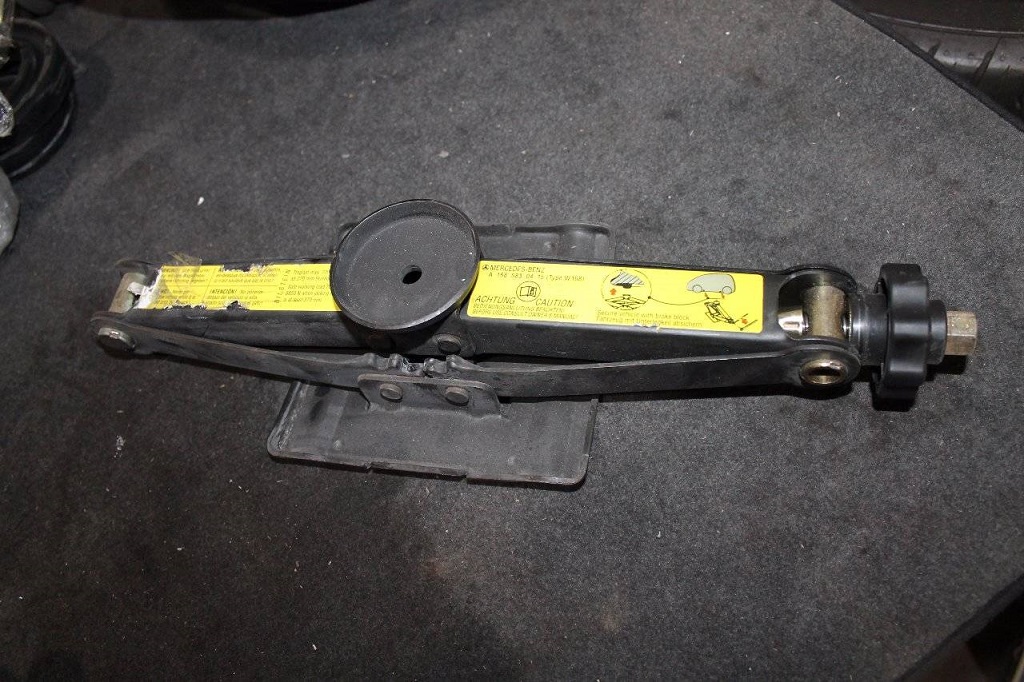

Сегодня пробила заднее колесо
достала домкрат и пыталась им поднять этого огурца, так как не пыталась а он гад так и наровит с пятачка под порогом соскочить! Хотела б я в глаза посмотреть инжинеру который его придумал.
Может у меня домкрат не родной может у кого фото есть етого зверя.
Может у меня домкрат не родной может у кого фото есть етого зверя.WDB1680311J381867 Дети прозвали его "Огурчик"

genzemarta писал(а):И тем самым двигает подшипник относительно оси болта
Вы снова заблуждаетесь в своем упорстве)) Посмотрите на рисунок и проанализируйте,куда можно "подвигать" подшипник ограниченный с внутренней стороны РОВНОЙ,идеально круглой втулкой,а с наружной РОВНЫМ круглым посадочным местом самого рычага. Двигается не подшипник,а весь рычаг относительно балки. Сделать это позволяет уменьшенный диаметр болта в месте проточки

У мну такой же домкрат,
Правда и домкрат приезжает.
Надо будет что то придумывать.
и тоже трещотка умирает. Думается взять трещотку от FORCE bи головку на 17. Колеса тоже удобно будет скручивать.Пандаведь писал(а):правда трещетка сдохла
Надо будет что то придумывать.WDB1680331J132221
Это такой домкрат должен быть в Ашке
у меня совсем другой и круглой площадки нет!
там просто квадратный упор и все!
у меня совсем другой и круглой площадки нет! там просто квадратный упор и все!

genzemarta писал(а):Это такой домкрат должен быть в Ашке
У Вас видимо жигулевский раз пятак квадратный ) кто то вилкио до Вас подбрил оригинал
Блин. Наверное так и есть! Вот гады!

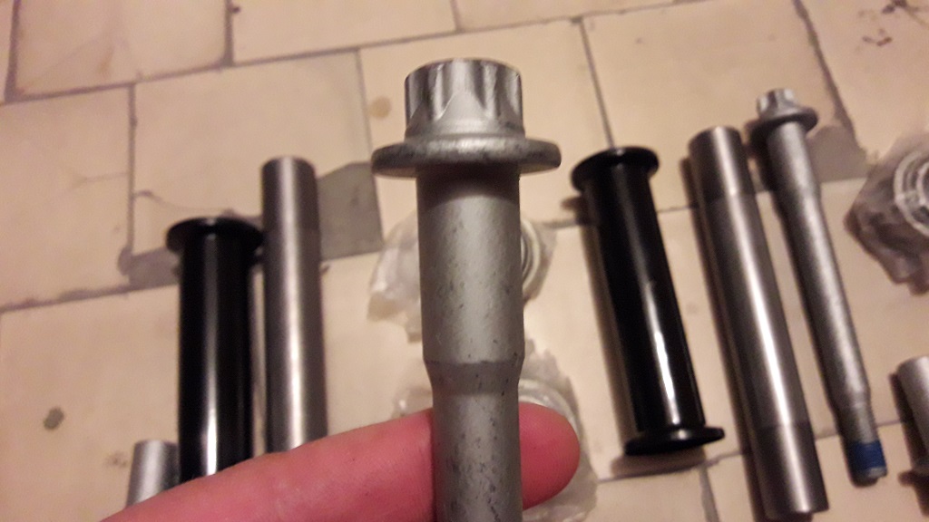

Забегал в Екзист, заказал ремкомплекты рычагов. И что самое интересное, Febi 21402(полный комплект) стоят 2700₽, Lemfoerder 33464 01(полный комплект) 2600₽, Lemfoerder 25443 01(подшипники+болт) 1615₽, Lemfoerder 27733 01 (втулки) 352₽. Странное ценообразование, оптом должно быть дешевле, а тут.
Заказал Lemfoerder 25443 01+ 27733 01
Спасибо Мачо за подсказки.
Кстати LIM выхаживает больше Febi-SWAG, хоть это и не выгодно с точки зрения СТО...

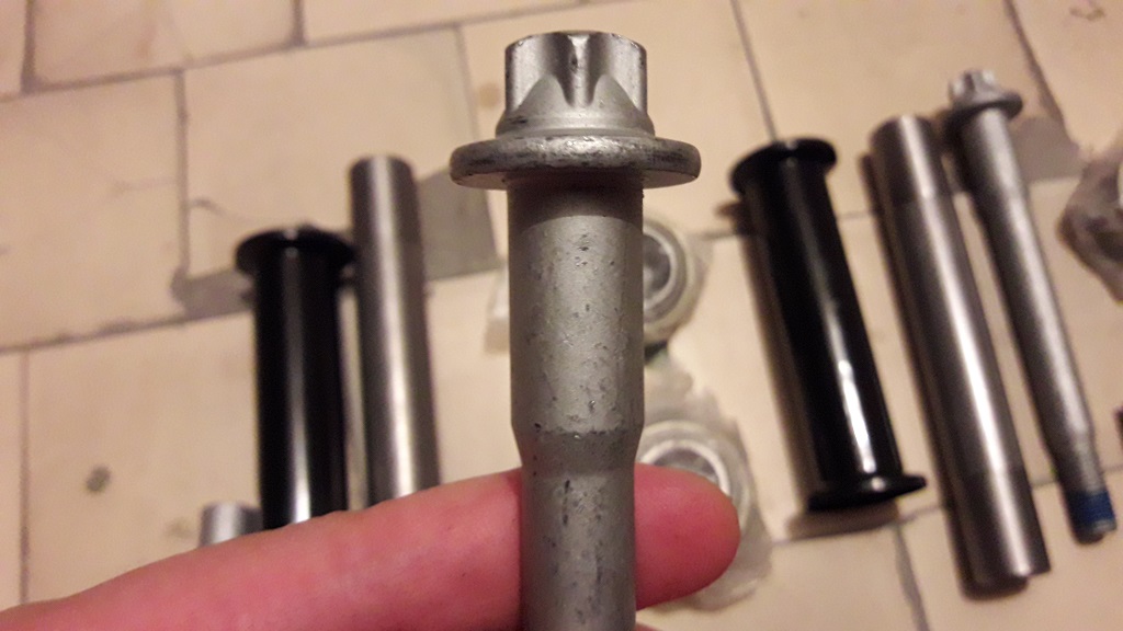

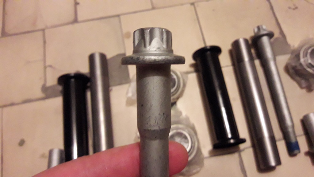

К спору о регулировке. Вот фото нового Lemfoerder. Фоты с четырех сторон, приблизительный проворот 90 градусов по оси.
На взгляд везде ровненько, никаких эксцентриков.
Нужны будут промеры, могу попробовать и померить.
Maksimu$ у вас обычный болт такой как у всех, ремонтный с проточкой отличается от вашего на 1 последнию цифру. Плохо читали переписку выше
Пандаведь писал(а):Плохо читали переписку выше
Спорить не буду, все может быть. В каталоге вроде тоже как ремкомплект указывалось, а может и нет. Показал то, что имею. Соберусь силами, выложу где нибудь обновки для Мурзика.

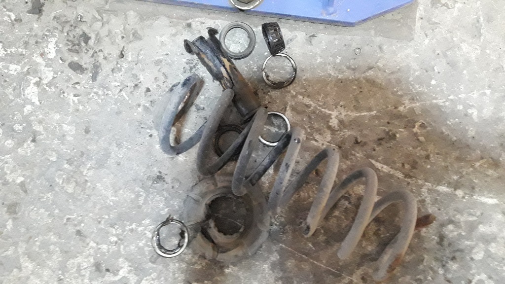

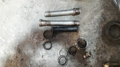

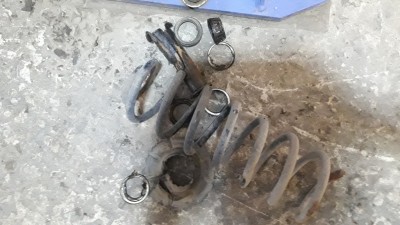

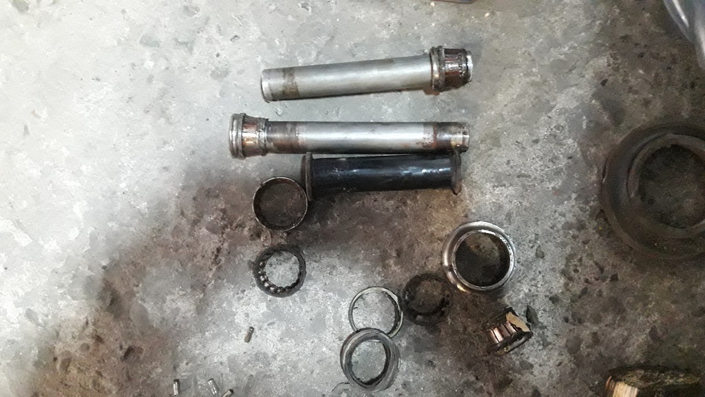

После двухнедельного простоя, звук рассыпных инструментов в багажнике усугубился.
Поменял подшипники задних рычагов. У меня внутри было вот:
До замены было так:
А теперь стало:
Из за новых пружин, ощущение что машинка стала еще выше. Грохот почти пропал, присутствуют слабые погремушки. Попробую освободить багажник и проехаться.
До замены было так:
А теперь стало:
