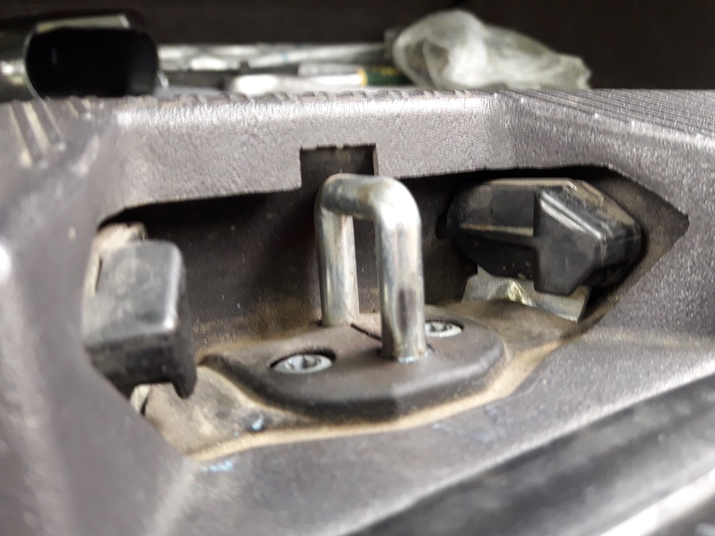

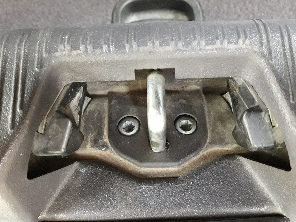

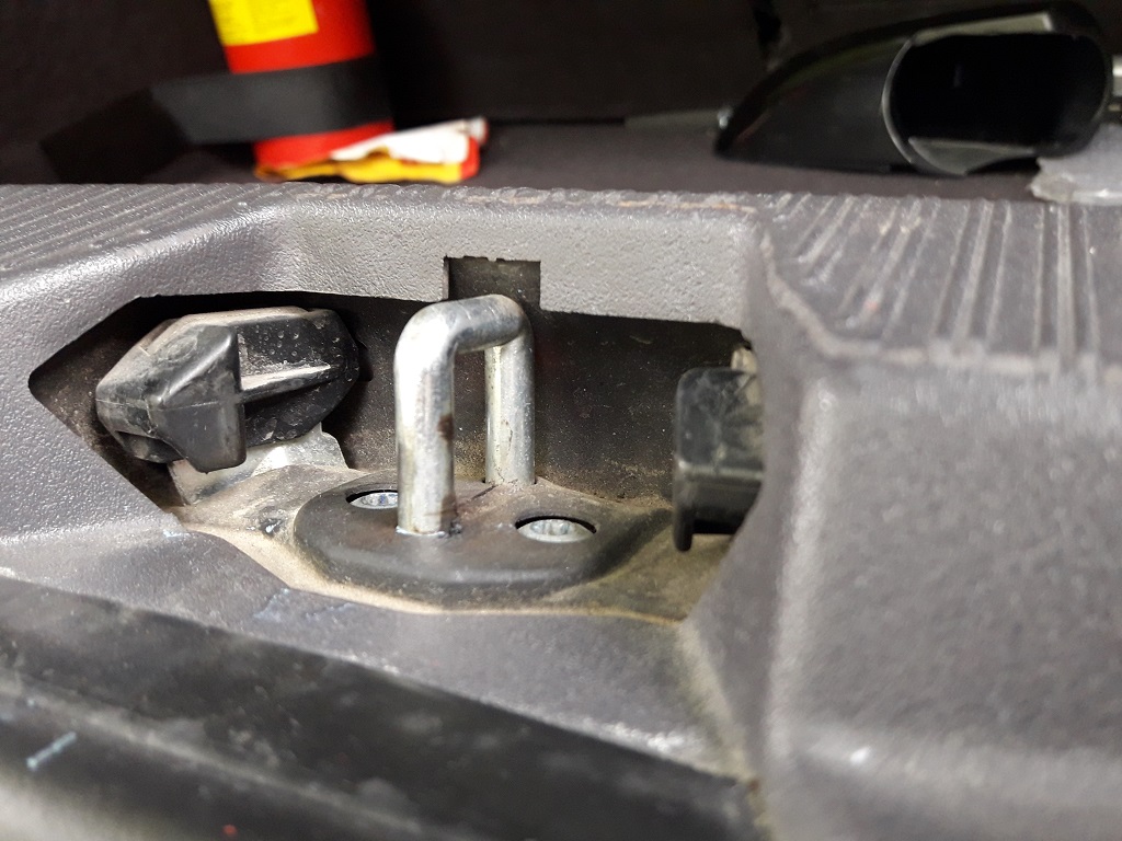

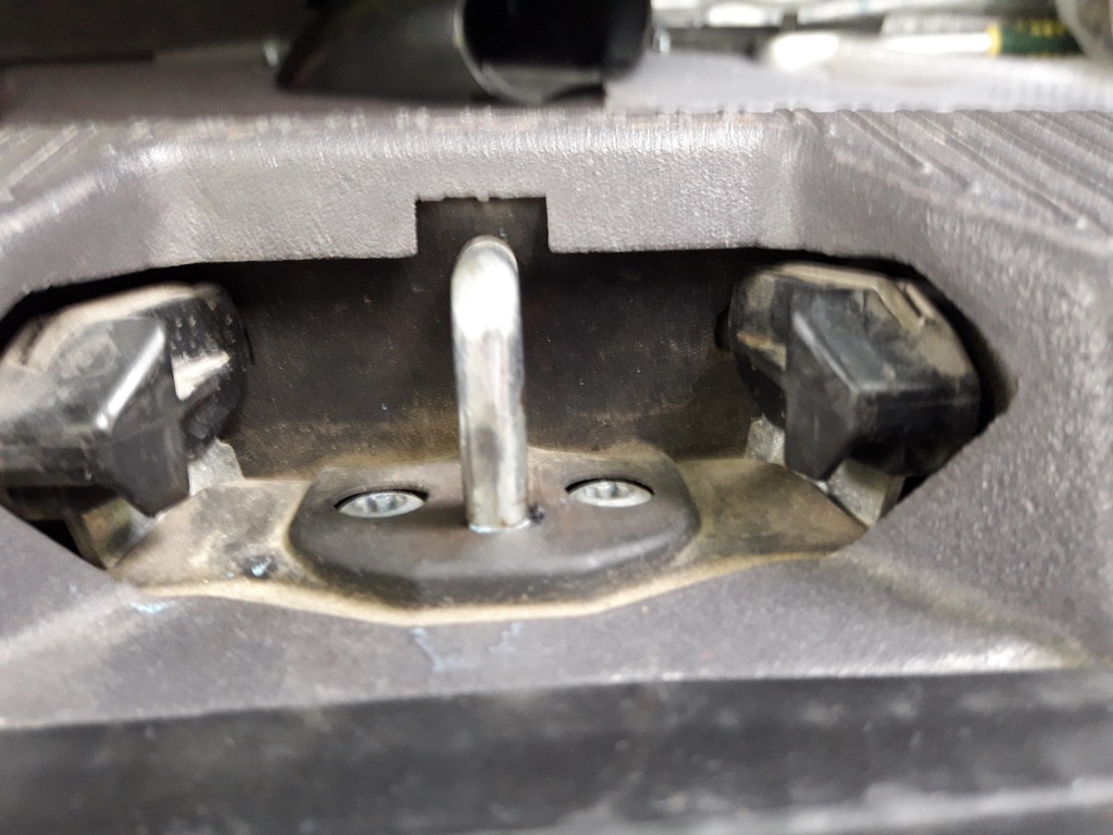

Фото скобы замка пятой двери в студию - посмотрим износ
Могу посоветовать попробовать намотать пару слоев изоленты на скобу (так, чтобы замок хоть с усилием, но закрывался) и покататься пару дней.
P.S. У себя скобу менял. Именно из-за износа и барабанящей крышки багажника (когда достало изоленту раз в три месяца обновлять).
Сообщение 02.10.2017 13:09
sidney писал(а):Фото скобы замка пятой двери в студию
Да простят меня за ОФФ ТОП
и много фото. Надеюсь что это поможет вынести вердикт.
P.S. На мой взгляд износ не значительный, но профи лучше знают. Жду вердикта.

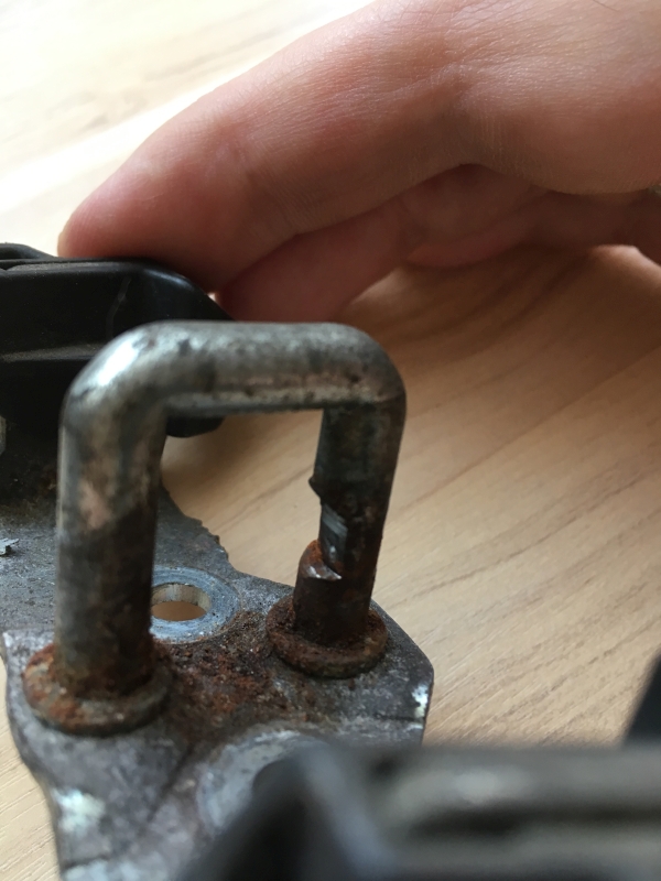

Обещанного три года ждут.. Доехал сегодня, час искал, скобу нашел, сам замок - нет.
Картинку прицепил. Ржавый, потому что валялся черти где почти два года.

sidney писал(а):Обещанного три года ждут
Спасибо. Ну это вообще жесть, у меня скоба можно сказать только с завода.
На днях возил в багажнике 90кг кртохи, зима впереди, так этот раздражитель пропал совсем. Что повлияло на это не знаю, может вес, а может то что один мешок мог надавить на дверь с внутренней стороны.
