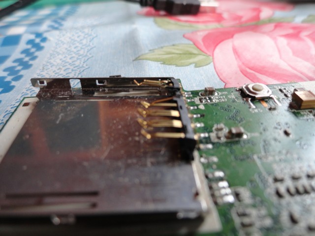

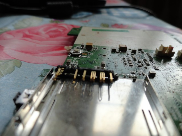

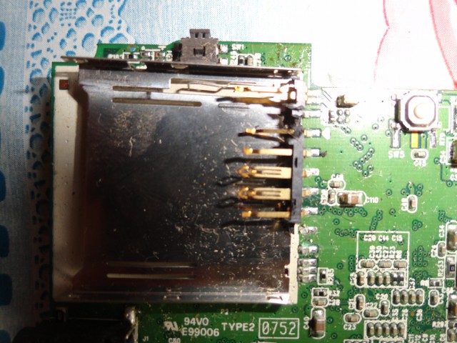

ivanez привет!
я сфоткал старый навигатор откуда взял пластинки. специально не подбирал. что нашел дома то и поставил. и ничего не адаптировал ибо нечем

припаял обычным припоем и кислотой

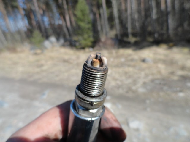

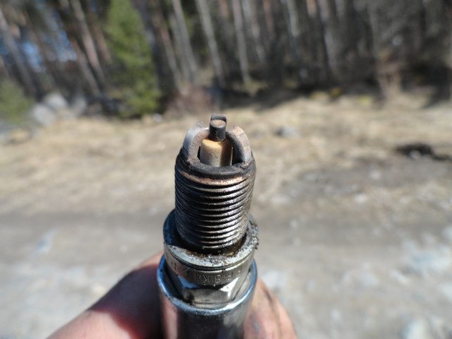

Сегодня решил посмотреть как чувствуют себя свечи на самопальных пластинах. По опыту знаю-свечи очень много могут рассказать о состоянии движка и зажигании а также составе топливной смеси.
Как выяснилось чувствуют себя хорошо. Свечи бош пробег 10000 км. проехал на пластинах 800 км. смешанный режим . расход примерно около 7-7.5 л на сотню.

да,судя по состоянию свечей действительно нормал дмрв починил)

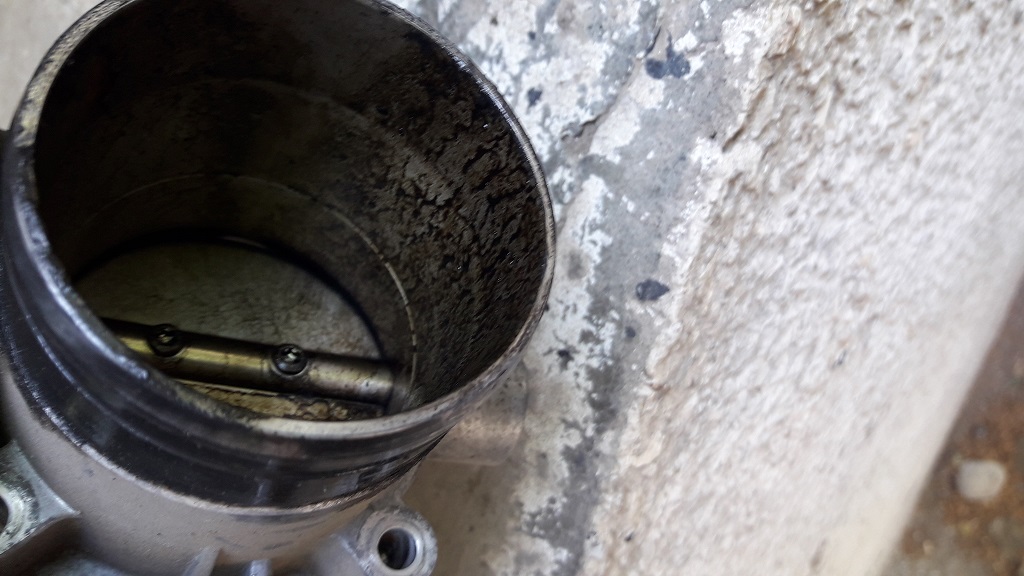

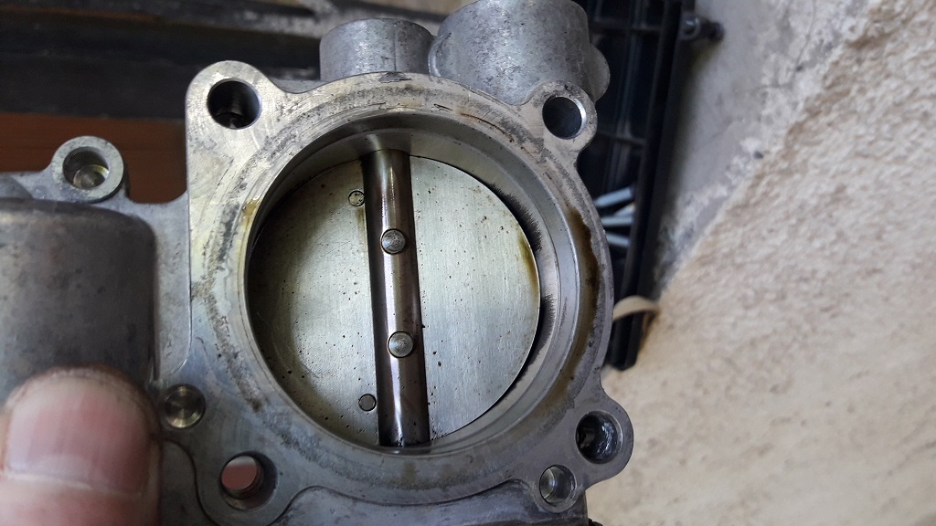

Итог проделанного. Скинул мозги, дроссельную заслонку, кожух воздушного фильтра. Ну что бы было поудобней и вообще, в ознакомительных целях.
Дроссельная заслонка в масле.
Фото не ах ти, да лучше думаю и не надо. Количество масла и так видно. Хомута на соединении с покупки не было. Ннадо срочно поставить.
Еще немного грязи:
Вид раз
Пробег после мытья 10-11 тысяч. Убрал легко ветошью, без применения всякого рода моющих средств.

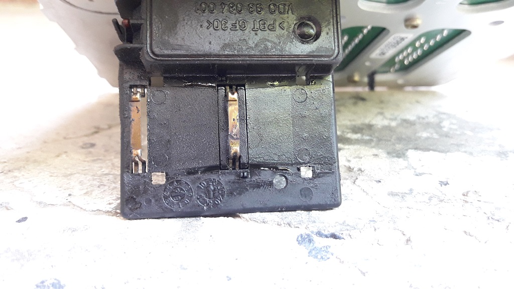

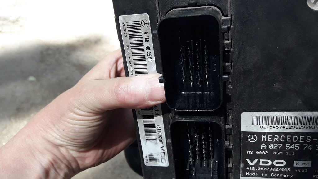

Теперь о мозгах и ДМРВ. Клемники с мозгов снял с большим усилием, на верхнем клемнике было немного масла.
Масло в мозгах
Протер масло, удалил всю грязь с застежек, на будущее.
А вот и бяка.
Видно что вторая пластина облезла. Буду колхозить как v539

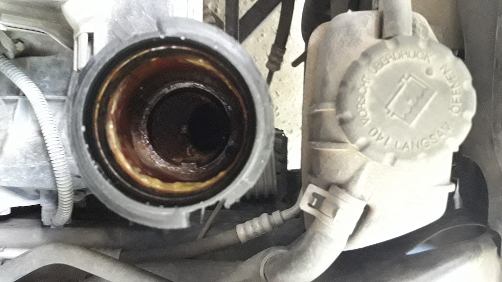

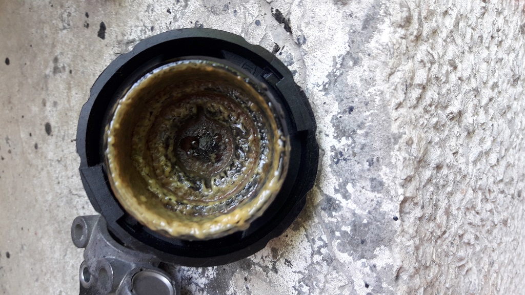

По ходу обнаружил проблему с маслом. Описать не могу, покажу фоты тут.
Эмульсия на пробке
Эмульсия в горловине
С пробки вытер всё, в горловину сильно не лез, опасаясь попадания этой бяки в дрыгатель.

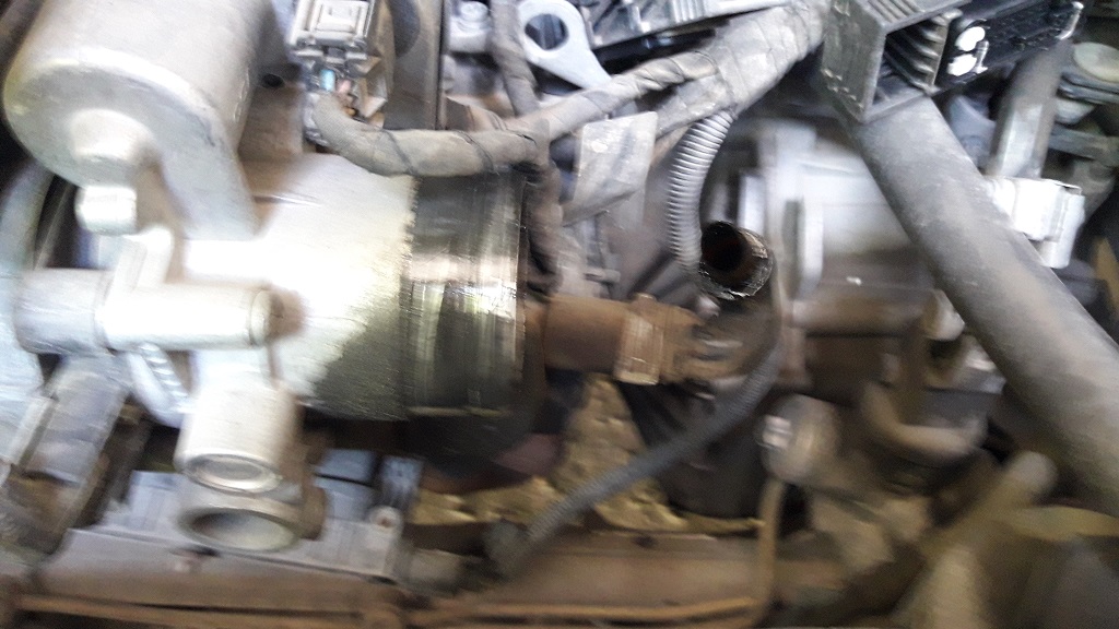

Проверил рецеркуляцию. Патрубок от дросселя до клапана продувается, в дроссель проход чистый. Патрубок от клапана в бак продувается. Клапан не дул, нет условий для этого. А вот магистраль идущая из моторного отсека под днище, не дуется совсем.

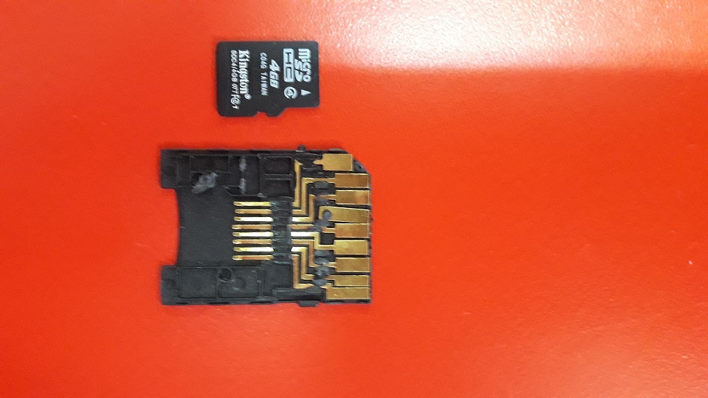

v539, я так понял пластины которые Вы использовали это, дуга которая придерживает флешку сверху? Вы эту пластину резали по ширине? На фото плохо видно, но похоже на то.
Всем, что за эмулься в масле? Масло Кастрол Магнатек 10W40 Германия. Пробег 270 тысяч. Второе, Почему не продувается, абсорбер или что то дальше? И на последок, ремонт и чистка абсорбера, возможна ли, как можно проверить его жизнепригоднсть? Есть в городе абсорбер б/у за 13 зелёных бумажек, не куплю ли я такой же мертвый?

Я брал КОНТАКТНЫЕ пластины. Они по краям самые длинные. На фото их уже нет. Но и оставшихся я думаю длины должно хватить. На эмульсию можешь забить. Только чистка. Хотя после замены маслосьемных колпачков её заметно поубавилось. В жаркое время вообще пропадёт.

v539 писал(а):Я брал КОНТАКТНЫЕ пластины
Буду ломать телефон или планшет, есть мертвые, а навигатор хоть и не юзаю, но рабочий ломать жалько.
P.S. Есть картридер под микро СД совсем мертвый. Или лучше брать под ММС?

+27 - +30 достаточно жарко? А это может быть из за коротких поездок? В день в среднем 15-20км катаюсь. в выходные аж до 30км пробег выростает. :lol:
