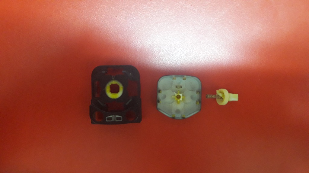

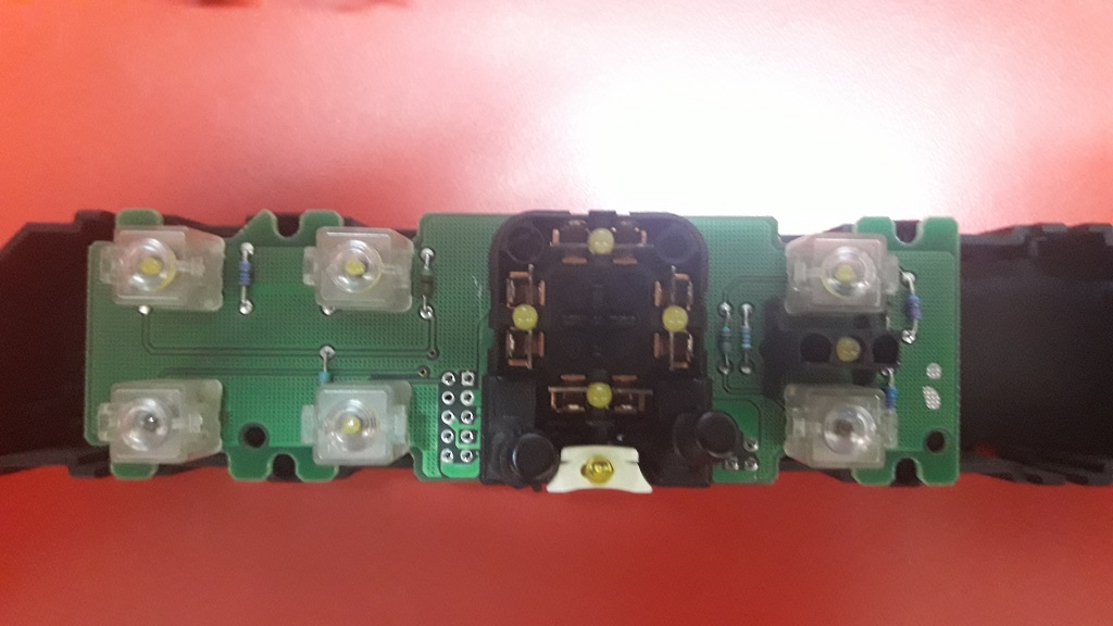

Спасибо Володя, уже вскрыл. Итог: Есть возможность поменять всю крышку управления зеркалами с донора, все кнопки имеют единую плату. Добавить возможно только одну, левую кнопку, рядом с ASR, но у нее должны быть специфические контакты.
Буду искать донора, благо на 210х похожие кнопки, а их у нас до *опы.
Немного фото, вдруг кому пригодится.
Вот она бяда печаль
Отломилась подпружиненная ножка.
Это сама плата
Под белым рассеивателем, есть маааленькая деталь качелька, не закреплена никак. Если кому то придется заморочится как и мне, будьте аккуратны, пожет безвозвратно убежать.

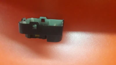

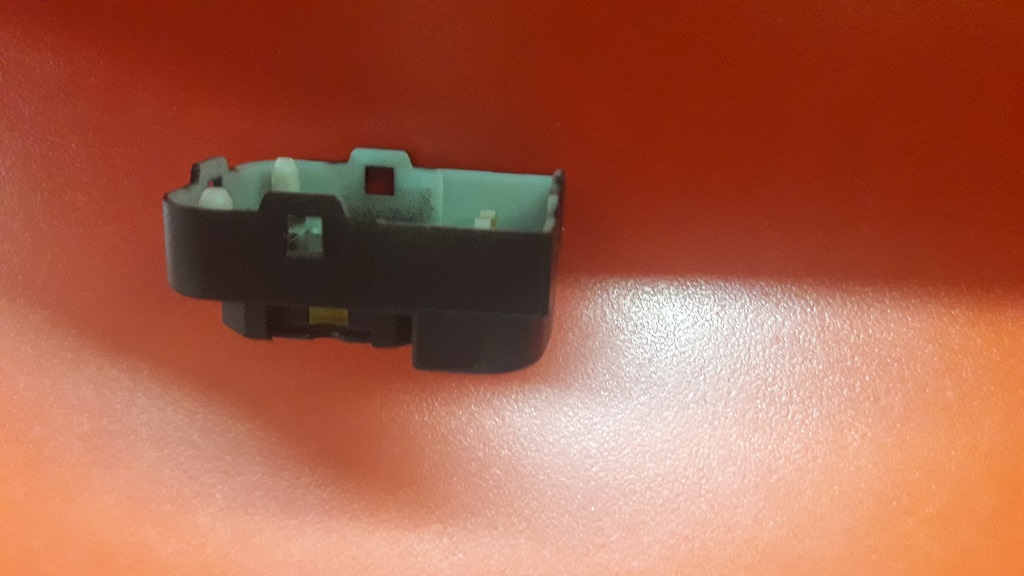

Для отделения кнопок от платы, нужно оттянуть аккуратно 4 защелки.

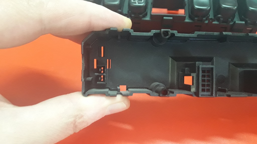

Защелки по периметру
А вот и резервный разъём под доп.кнопку. Конечно можно заколхозить, вырубив часть задней стенки. Над этим мне еще предстоит подумать.

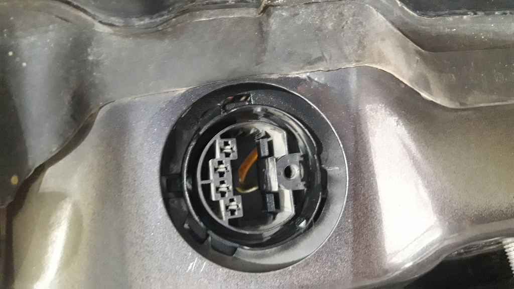

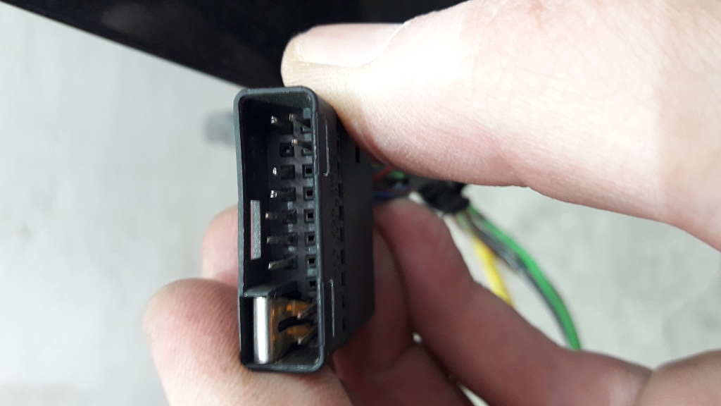

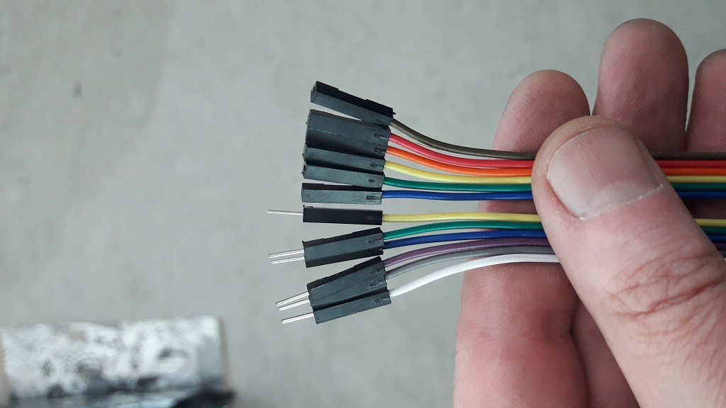

Подключил все по фен-шую, для этого мне потребовалось следующее:
Пины из компютерного магазина.
Для инсталяции проводки в родные фишки. Фишку со стойки не смогли вынуть, сняли дверь.
В стойке изъял отдельную фишку по центру, крепится на 4 защелка. Со стороны улицы подцепляем зашеки и тянем фишку в салон. Получаем вот:

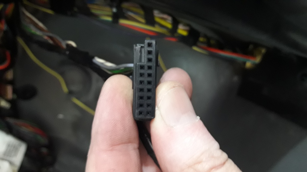

С ответной частью поступаем также:
Разбираем фишки и добавляем необходимые пины.
