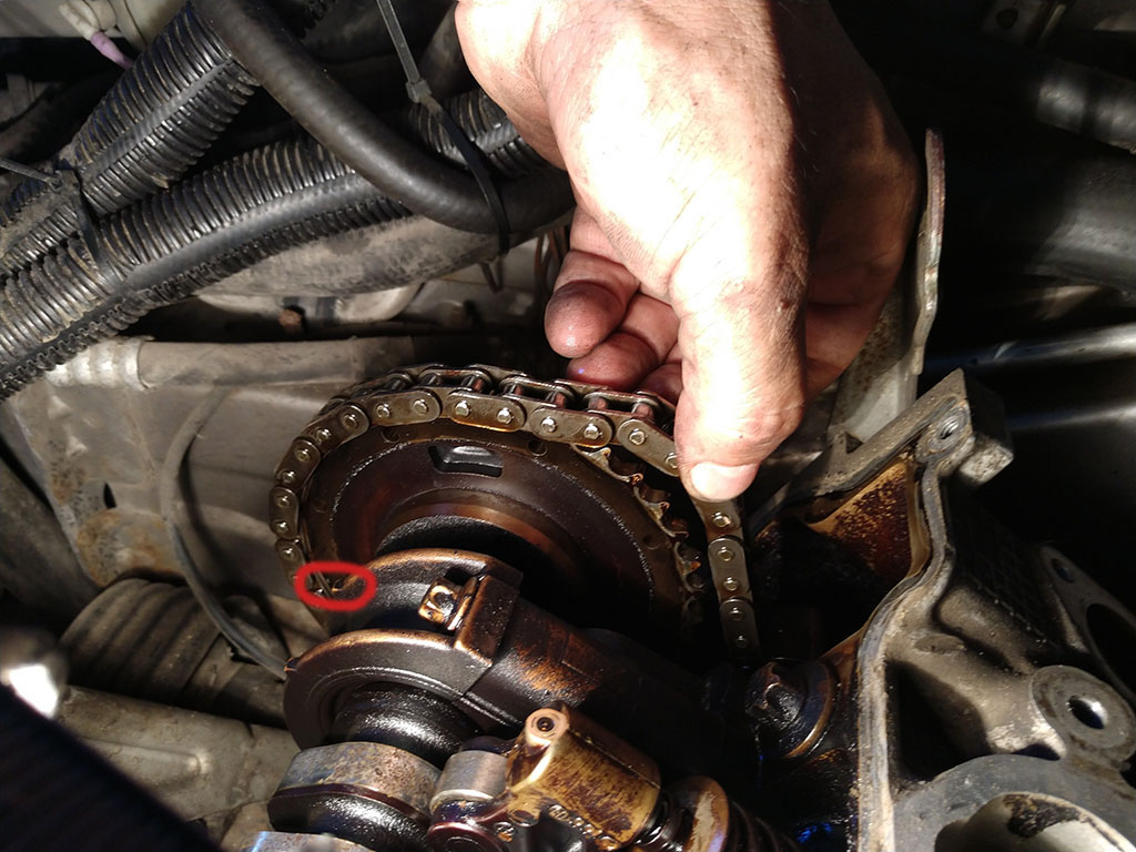

Пандаведь, послушаюсь совета, обращусь к спецам, пусть заклепают мне. Наступил ещё на беду, конда прокручивал цепь, расспредвал в некоторых местах простреливал, и цепь соскакивала. Общим в результате херня получилась. Хорошо хоть перед началом проставил метку на коленвале, а на расспредвале метка была вверх. В результате коленвал докрутил на поставленную мною метку, но вот расспредвал теперь сомневаюсь как выставить (+- 1 зуб). Новая цепь то не расстянутая, а старая уже на пределе была. Помогите советом...

Заклёпывал с помощью маленького зубила молотком, медленно и аккуратно, что бы не повредить. Подбирал упор (кажется болт) в кузов с одной стороны и в ножку замка с другой, что бы удар передавался по максимуму только на расклёпываемую часть, а не на звёздочку и распредвал. Потихоньку расплющил каждую ножку в двух местах, прям много и не надо, замок и так плотно сидел.
Что касается проскакивания цепи, после второго такого проскакивания я понял, что всё это фигня, протянул цепь по звезде коленвала, без участия распреда (его пришлось ослабить по бугелям). Затем поймал вмт первого цилиндра через свечное отверстие с помощью толстой проволоки и выставил метку на распредвале. Цепь укладывайте внатяг со стороны радиатора и ослабленно со стороны натяжителя, поскольку он и натянет, когда пойдёт масло, так и угадаете по звеньям. Потом покрутить за шкив коленвала, проверить не упираются ли клапана в поршня и сходятся ли метки после нескольких полных оборотов. Всё работает второй год.

Имеются ли у кого картинки меток. Метка на распредвале видна чётко, но где другая метка? На коленвале пока что нашёл только метку на шкиве (внутри шкива), на корпусе ещё не увидел, очень мало место, темно, и грязно. Попробую завтра разглядеть.

На корпусе это огромная г-образная загогулина, сразу и не поймёшь что это она, т.к. обычно ожидаешь чего-то маленького и вредного.
Где-то здесь есть в темах все картинки, по меткам в том числе.

atepliuk, да, вторая метка на звезде, см. картинки по ссылке выше.
А метка коленвала, на шкиву и та самая огромная фиговина в виде перевёрнутой Г.

Ещё вопрос если можно. Коленвал и распредвал крутятся 2 оборота коленвала, 1 расспредвала. Как точно определить, на каком обороте коленвала выставлять метки? А то я сегодня заклепал цепь, выставил метки, и зафиксировал. Прокрутил несколько оборотов за коленвал, вроде бы всё ок.

Главное, что бы метки совпадали, работа двигателя циклична.

atepliuk если у вас коленвал стоил в 0Т, а при этом распред стоит по метке на первом бугеле, значит все собрано правильно.
