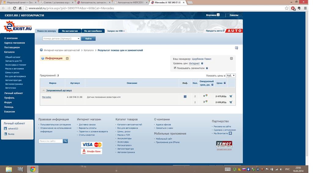

Съездил. 4 часа ожидания... Резюме- кулису в топку. Ошибки ТОЛЬКО по кулисе. Слава йайцам. :crazy: Из кучи зол, которые могли быть попалось меньшее :crazy: Не самое, конечно, дешёвое (новое "зло" 15 т.р., б.у. 7 т.р.), но всё же... И соответственно вопрос- с заменой есть нюансы? Как я понял там три винта и всё. И ещё, а что там может сломаться? Там стоит датчик положения селектора передач. Но он продаётся отдельно. Больше там вроде как электроники нету :unknown: А датчик стоит 2000 новый оригинал.

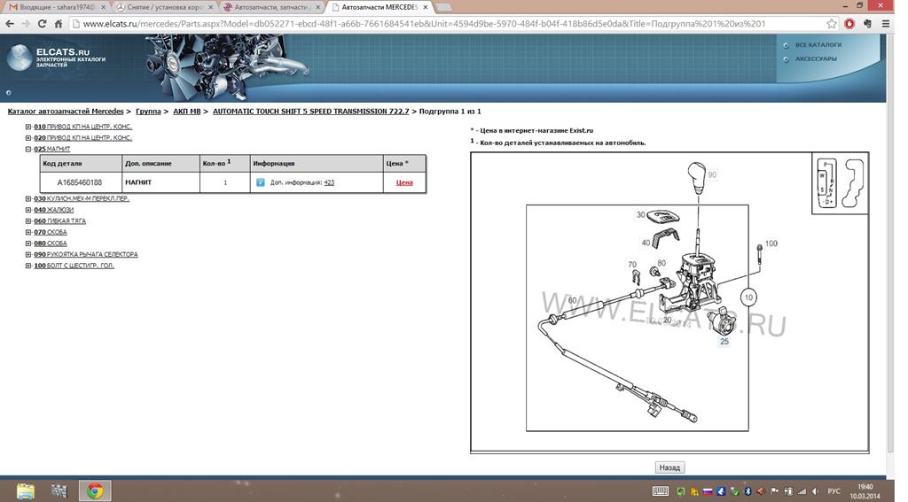

Фрунчик в кулисах обычно оптический датчик умирает - снять и проверить работу. с АКПП не ковырялся, но думаю старом можно точно определить датчик положение не распознает или какая другая поломка.

Сегодня снял кожух с кулисы (кстати- понял как снимается ручка на кочерге :smile: ) Сразу под накладкой увидел плату с кучей элементов. Удивило большое наличие грязи в том районе :sad: Пыль, грязь склееная.

Kovax писал(а):оптический датчик умирает
Ты имеешь ввиду датчик положения кулисы?

Фрунчик - весьма вероятно, что качественная аккуратная чистка решит твои проблемы
Ибо уже были прецеденты...
Сообщение 10.03.2014 19:04
Фрунчик писал(а):Ты имеешь ввиду датчик положения кулисы?
то что ты указал - это блокировка кулисы - не то, на плате, где грязь у тебя.

Сообщение 10.03.2014 21:57
Эээээ.... Как бэ вот как это называется
Сообщение 10.03.2014 22:01
Ну а если там действительно оптика, а у меня там много грязи то нужно взять спиртику и тооооонким слоем промыть :crazy: :crazy: :crazy: В выходные займусь пожалуй.
