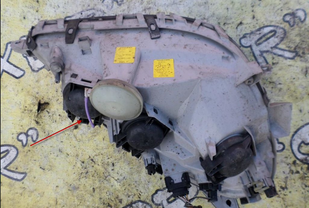

Электромоторов там никаких нету. Все от вакуума. Поищите фиолетовые трубки возле тыльной стороны фар, которые не подключены.
macho писал(а):Поищите фиолетовые трубки возле тыльной стороны фар, которые не подключены.
На фотке ниже можно увидеть конец обрезанной вакуумнуй трубки, про которую говорил macho
Ок. Спасибо. Поищу...

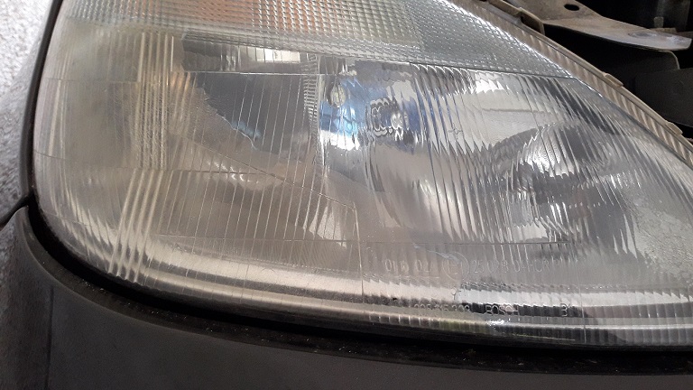

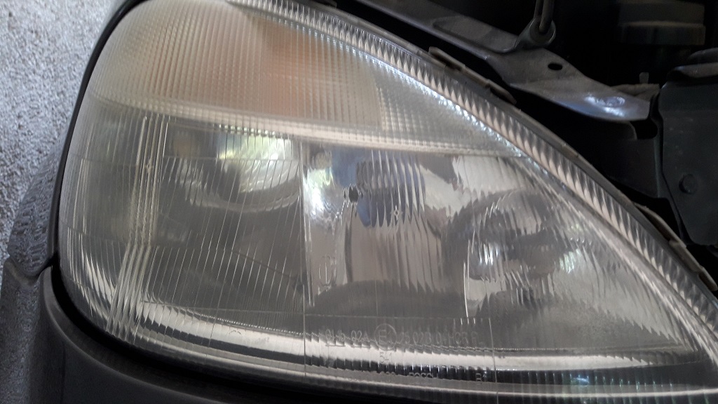

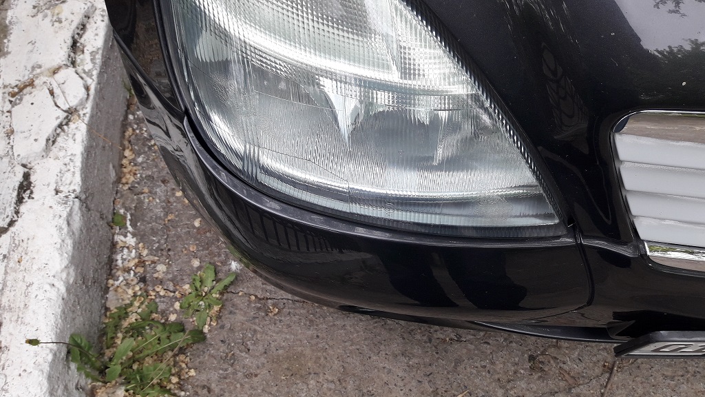

Скажите, а есть какие нибудь особенности при демонтаже и последующем монтаже фар после мытья? Как правильно выставить их, потребуется ли дополнительная регулировка? Ближнего света ну очена не хватаетмана. Лампы стоят Хитайскай нонейм, прозрачная пленка на стеклах аля бронирование, пыль внутри фары. Планирую снять плёнку, местами вспухла от температуры, помыть кишки, а там и лампы хорошие подискать.

Боюсь что всё же придется. Зазоры уж больно не нравятся.
Как то так он выглядит.
В выходной поеду на авторынок за всякой мелочью, за одно и лампы прикуплю. Дальний и ближний вроде одинаковые лампы стоят Н7, а противотуманки Н1. Или я ошибаюсь?

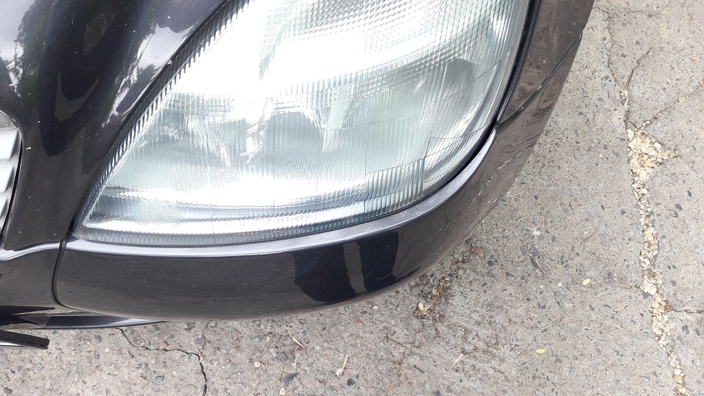

Заехал сегодня на сервис, фары полирнуть, а не тут то было.
Мало ого что у нас после полировки фары лаком не покрывают, оставляют без покрытия или по желанию пленкой обтягиваю. Так там у меня еще похоже и пластик весь потресканный под пленкой. Завтра выходной, если будет время, сдиру пленку и посмотрю внимательно что к чему. Если оно так, придется менять рассеиватели или фары целиком.

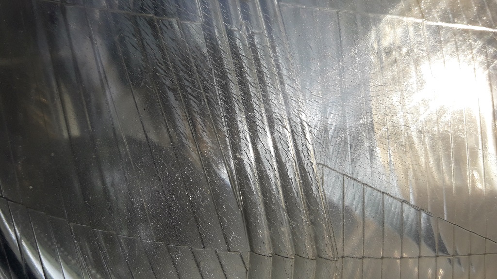

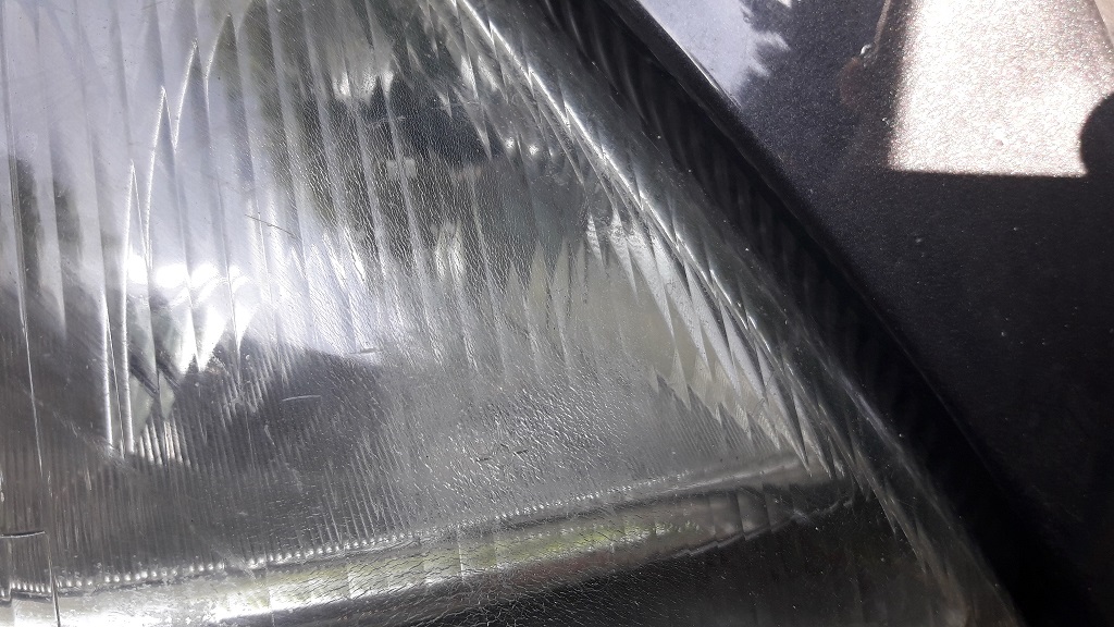

В выходной содрал пленку с фары, процесс признаюсь ещё то удовольствие.
Немного фото процесса с описаниями:
Содрал половину пленки, под ней жёлтый жёлтый пластик.
После смывки остатков клея не очень изменился вид.
Под пленкой вот такие трещенки.
Кто как думает, это лак или все таки уже пластик умер? Наши мега мастера и не слышали о лакировке фар, предлагают обратно под пленку закатать. Есть в продаже прозрачный лак аэрозоль, не для фар. Вот думаю, если после полировки дунуть им, не испорчу рассеиватель в хлам? И еще одно, как отличить леворукие фары от праворуких? Может какая нибудь маркировка есть? Что бы мусор не покупать в тридесятом царстве.
