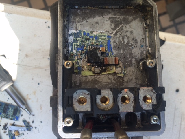

Добрый вечер :drinks: Подскажите сервис или частного электрика в Москве,к кому можно подьехать со снятым гидроусилителем,что бы привести его в рабочее состояние!!Сгорела плата :mad:

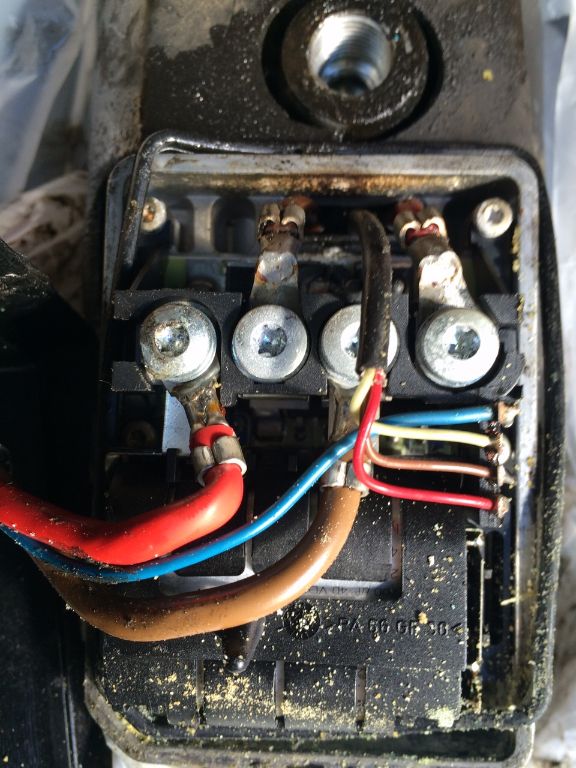

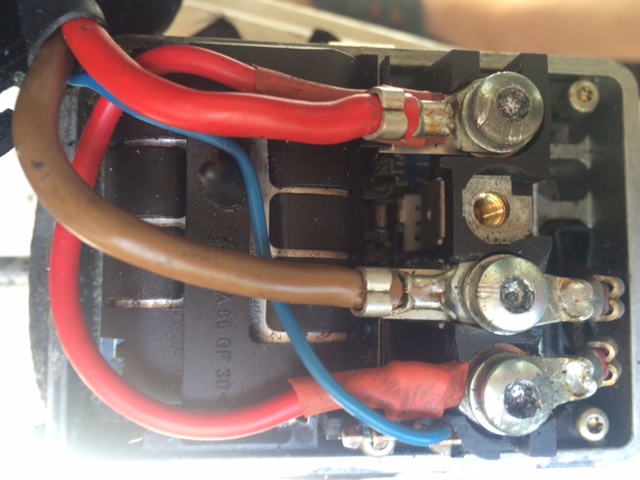

Сообщение 09.08.2016 11:48
:cray:
Тут вот какая хрень,что за проводки и что с ними делать?Подскажите плизз

Сообщение 10.08.2016 09:24
Фрунчик,macho :drinks: Скажите,тоненькие провода идущие из-под платы я удаляю?Тупо обрезая их,оставляя только синий?!И второе;коричневый и красный идущие из косы,мне припаять к кондеру?На фото видно что коричневый вроде как припаян?а с красным что?про перемычку понятно,сделаю как на фото!Sorry,простите за тупые вопросы!!! :cray:

Сообщение 11.08.2016 12:48
Что не так сделал?Короче,психанул,раскурочил плату,оторвал синий провод,теперь у меенитьня два провода из моторчика и колодка,как и что подсоеденить,не знаю!!Сука,мне этот насос уже сниться!!!

Сообщение 11.08.2016 14:23
и вот что имеем

Сообщение 12.08.2016 00:33
ЗАчем было от кондеев отпаиваться?! Зачем дурная работа?
На первом фото начало было хорошее, только + надо было откусить транзисторы от силовых конатков.
Потом ставим реле котороре будет управляться приходящий в колодку проводом. Всего то делов.

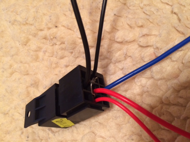

Сообщение 13.08.2016 19:05
Фрунчик macho Отцы!!!Спасайте!!! :scare3:
У меня из насоса,сейчас выходит два провода,КОРИЧНЕВЫЙ И КРАСНЫЙ,я правильно понял что они подключаются на реле,на черный и красный,а реле на колодку бод бачком омывателя???Поправьте если неправ.спасибо!!!!P.S А синий от реле на корпус?

Сообщение 14.08.2016 11:26

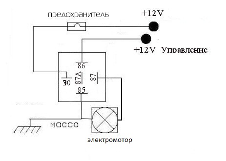

Значица так. Чтобы понять как это должно работать- забудьте слово реле. Это включатель. Такой же как и в комнате, только управление не от руки, а от сигнала. Он ставится в разрыв фазы- в нашем случае- в разрыв красного провода. Таким образом имеем- коричневый из насоса ставим на массу (на кузов, туда где он и стоял). Тонкий синий (от генератора)- на реле на управляющую ногу. Красный провод от аккума и красный от насоса на те ноги, которые нужно замкнуть.
Если ещё проще- нам нужно замкнуть красный провод при помощи реле путём подачи напряжения на тонкий синий провод. По идее на самом реле должна быть нарисована схема подключения (если есть- сфотайте и покажите здесь, тогда скажу какие ноги куда конкретно подключать)

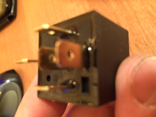

ФрунчикАлександр Спасибо :drinks: Доходчиво!!И еще вопрос?Как лучше соединять провода с реле и красным проводом?Я понимаю что сечение разные и это может повлиять на место скрутки,или нет?Я думал красный провод разорвать в районе бачка омывателя и в разрыв реле воткнуть ну и на синий рядышком,Прошу совета!!!
Вот такое реле,пытался найти от Газели для стартера,сказали дефицит!!!Это в Москве то)))

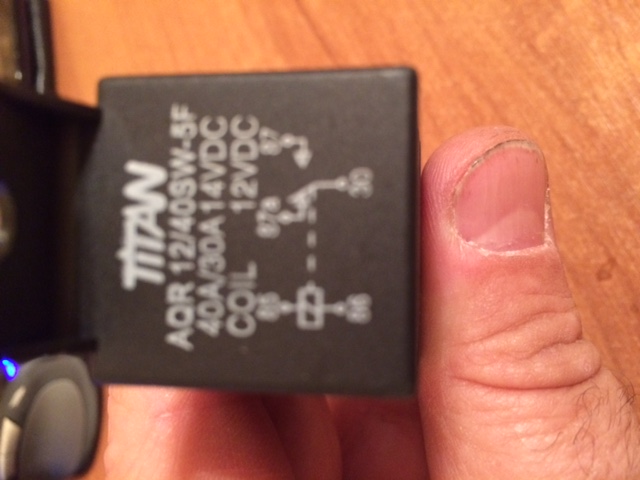

Сообщение 14.08.2016 15:41
Вдогонку,вдруг понадобиться!!!!

Видно плохо, но из того что видно- реле не подойдёт. Нужно на 60-70 ампер.
Для всего остального- на картинке
