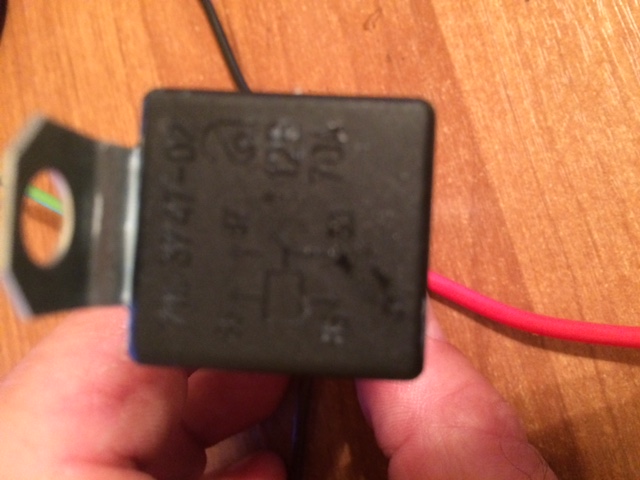

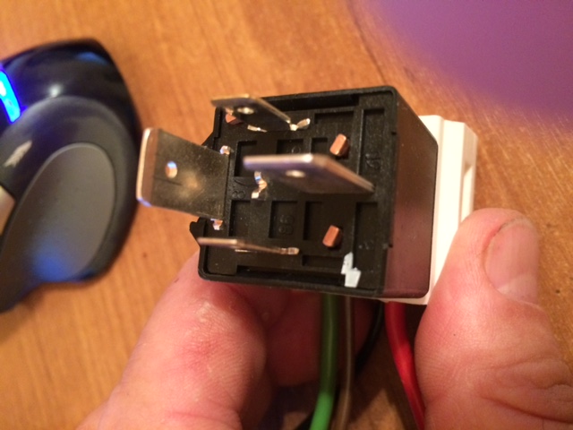

Плохо видно нумерацию. Но на реле со стороны ног должны быть цифры, которые соответствуют схеме.
Фрунчик Добрый день,Александр!!Реле купил и убедился что,то самое!На самом реле для фото плохо видно,но прочитать могу!!я правильно понял что,на 86 ногу реле идет синий провод от колодки,На 30 ногу идет красный провод от колодки,а на 87 ногу мы подключаем красный провод из мотора?!85 нога на массу?Это я про схему!Я правильно написал?Поправьте если не прав,буду признателен!!!Спасибо!!И хорошего дня!!

Всё правильно. Уточняю- тонкий синий ОТ генератора на 86 ногу . Колодку из под бачка выкидывайте нафиг.
Фрунчик Спасибо Александр,Вам и Мачо!!!
Завтра в сервисе поставят,отпишусь как будет работать!Надо к Мачо в Минск ехать,много проблем по Ашке,все таки в Минске Спецов по нашим машинам больше!!!!Сейчас посмотрю,а то может в сентябре соберусь!!!Спасибо!!!Обязательно отпишусь по результатам!!

Теперь об эксперименте!!!ВСЕ РАБОТАЕТ КАРЛ!!!!!Я счастлив до безобразия!!!!И хочется сказать Людям,которые отмечались в этой теме,кто ставил эксперименты на своих машинах.Спасибо Люди!!!Спасибо что Вы есть,Добрые,отзывчивые!!!И такие нужные!!!Всех Благ,Тепла и конечно не ломающихся машин!!!!
