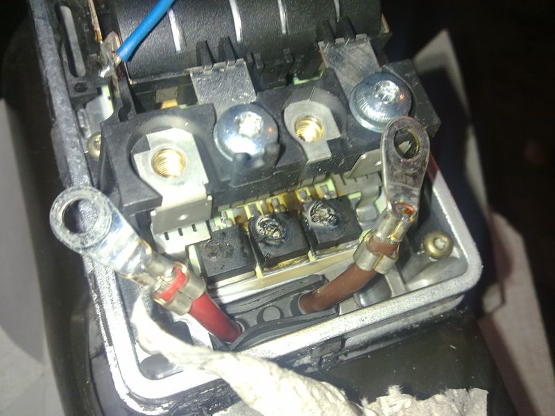

Ну че, как я писал ГУР опять сдох. Теперь в какашку, никакие уже комбинации не помогали. Вердикт - снимать, вскрывать.
Вскрытие показало что пациент "Трахуль-вахуль, сгарэль на..уй!"
Мотор жив, транзисторам превед.

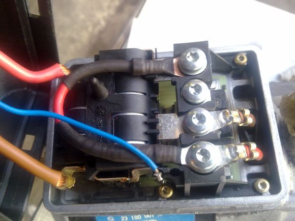

Теперь запитываю напрямую. Кроме как проводами соединить обжатыми круглыми клеммами идеи другие есть?
Кстати ебический кондер как понимаю для уверенного пуска?
Вопросы по ЭГУР W168
Я же говорил- ты не Мачо. Ты Мучачо
Давно пора было напрямую делать. Ну а там чем надёжней- тем лучше
В общем вот так сделал, все работает.

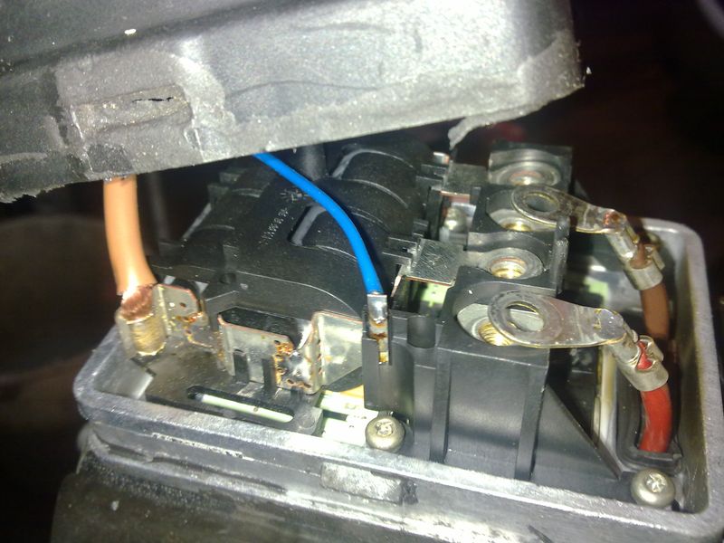

Сегодня залил герметом опять крышку и оставил сохнуть, завтра соберу таки ГУР.
А зачем синий оставил?
Фрунчик да пусть висит, зачем что бы он болтался в воздухе. При худшем раскладе мне эту крышку потом на другой мотор надо будет переставлять.
vega, что-то тема ушла с вашим ЭГУРом. Как у вас всё решилось?
Фрунчик писал(а):vega, что-то тема ушла с вашим ЭГУРом. Как у вас всё решилось?
извините, только сегодня в тему заглянула. сказали мастеру сделать через реле. сделали, вот уже месяц пока никаких забот
