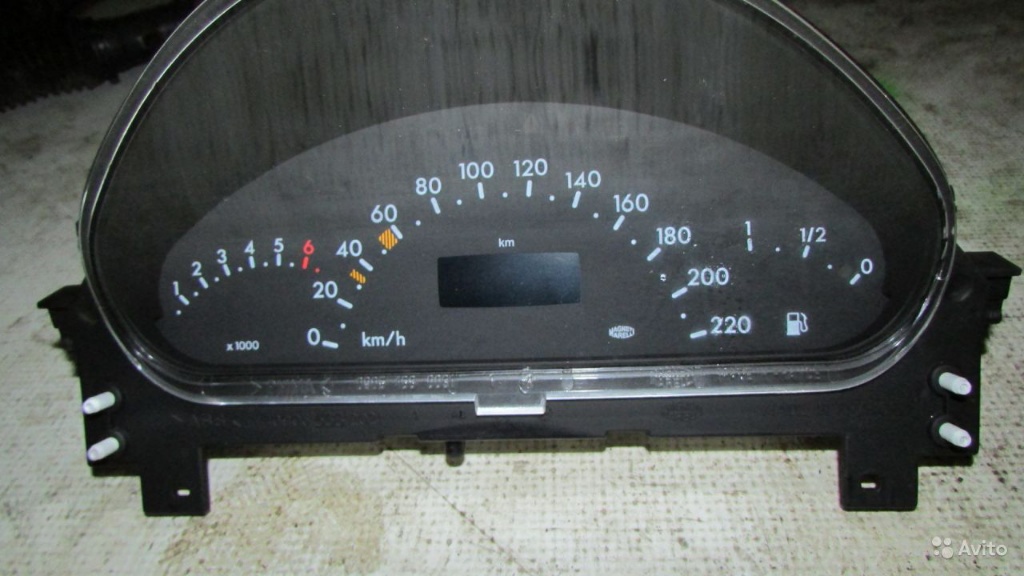

Привет
вот какая проблема : при включение левого поворота включается правая сторона, Я туда залез думал может там чето стало закусывать и надо почистить, в общем на хрен сломал( ну как сломал просто он вообще не стал включаться, а правый работает нормально) ну я не стал эксперементировать купил новый на экзисте за 6000р, он пришел все в порядке поставил его вроде нормально все работает, а вот сегодня опять такая же хрень вкл левый поворот срабатывает правый
так вот может там есть какой датчик по мимо стрекозы и он выеживается, кто что знает подскажите

Сообщение 23.08.2015 18:49
Где-то здесь были такие признаки- проблема оказалась в приборке :sad:
Сообщение 23.08.2015 19:02
Фрунчик писал(а):Где-то здесь были такие признаки- проблема оказалась в приборке
А я по "жигулёвской привычке" :trollface: подумал на некое реле...Сунул нос в распечатку реле и предохранителей и с моим знанием английского нихрена похожего на переключатель поворотов не нашел."Преды"-да,есть..а реле-нет.... :unknown: А что там ишо в приборке? А?
Сообщение 23.08.2015 20:04
Yauheni писал(а):А что там ишо в приборке? А?
Да вот не могу найти где человек писАл :unknown: Мы ему тоже про стрекозу, а кончилось у него заменой приборки
Сообщение 24.08.2015 01:20
парни помогите, а то у меня уже жена в аварию из-за этого попала
что за приборка? и где она меняется или может её можно от ремонтировать?

Сообщение 24.08.2015 08:16
Вот она. Тут почитайте вроде все как у вас Re: Приборка,ремонт.
