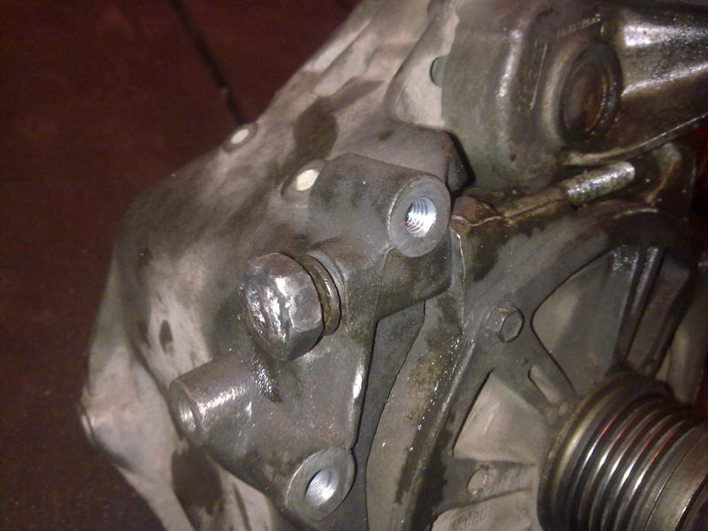

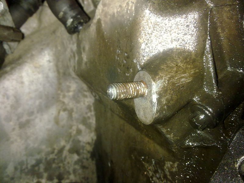

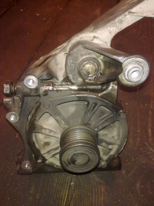

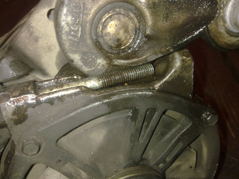

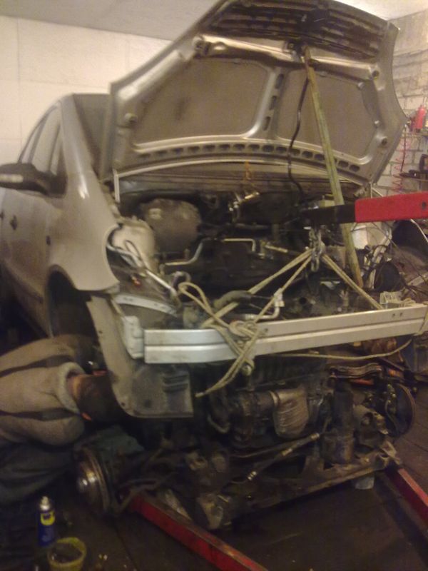

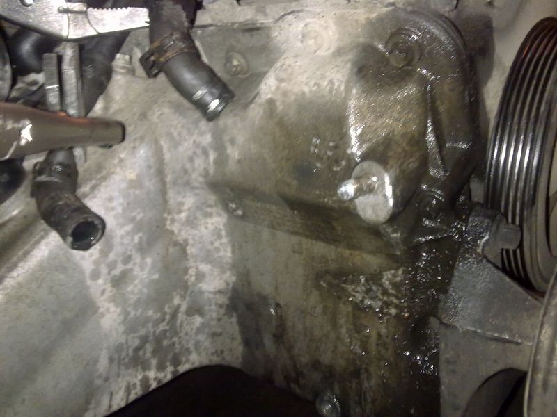

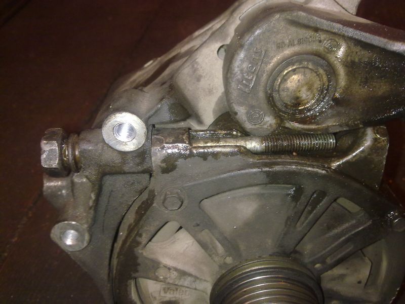

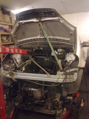

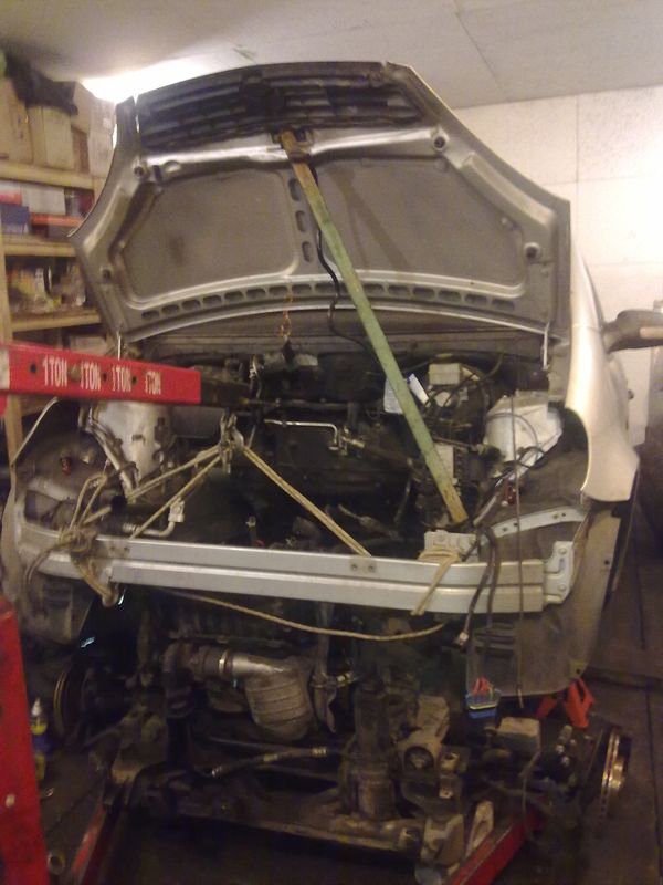

Кто сказал что генератор снять 15 минут )
Приехала машинка снять генератор, казалось бы.
В итоге верхний болт без шлицов, как его закручивали загадка.
Надежда что удастся привариться и выкрутиться за гайку быстро обламывается, учитывая длину болта 150мм.
Он ломается в районе генератора. Снятие мотора...
Благо обошлось без высверливания, резьбовых вставок и т.д. огрызок поддался и вышел.
Бывает и такое.
Бывает и такое.
