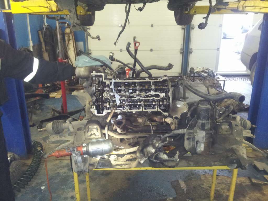

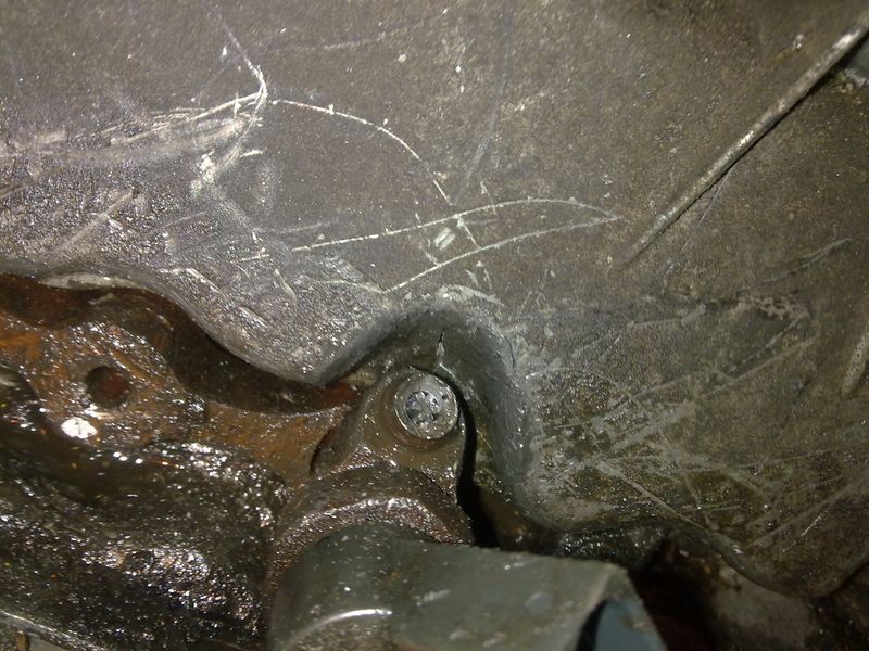

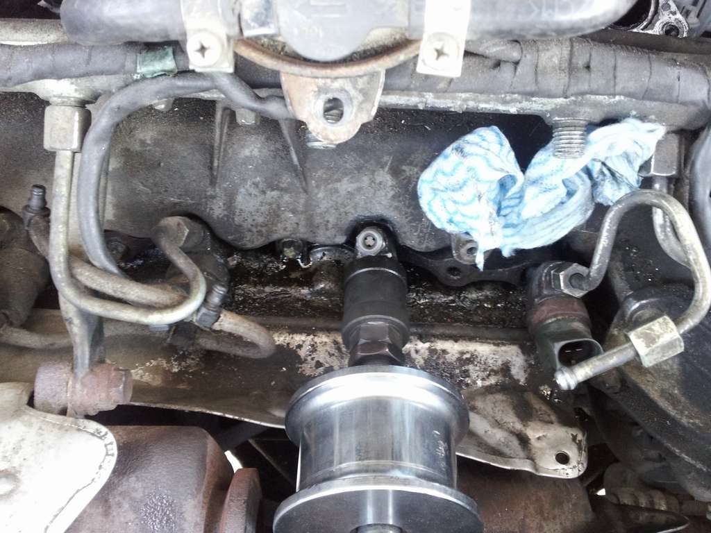

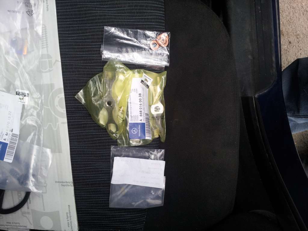

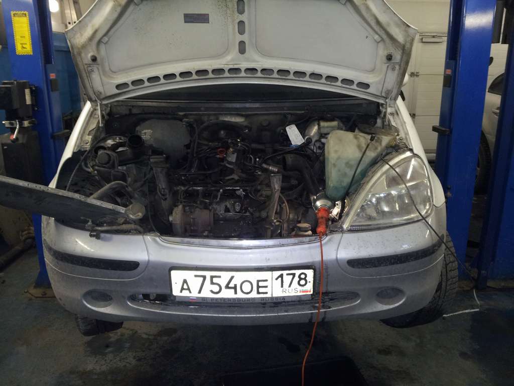

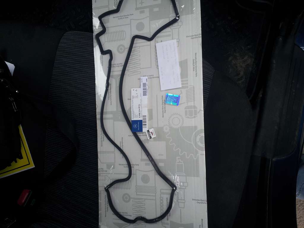

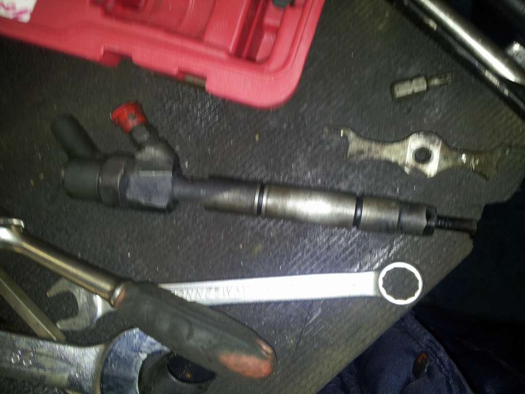

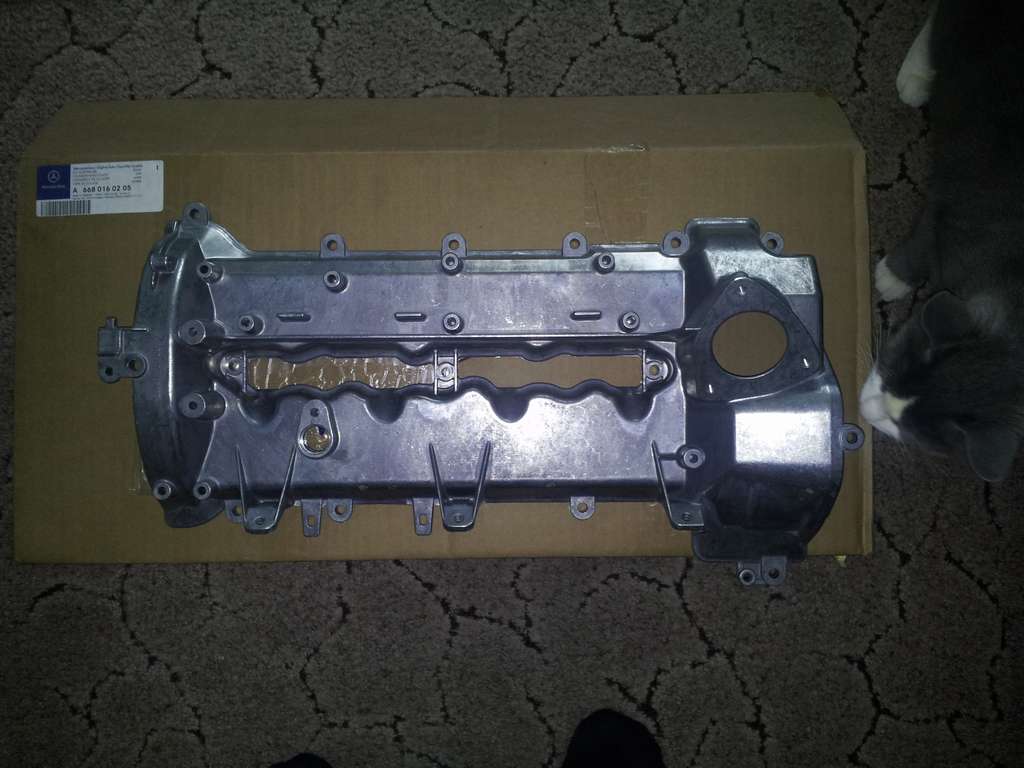

Млин, думал много нафотал, а оказалось что нифига. Поэтому просто выложу что есть.
Сообщение 01.05.2013 14:36
Продолжу

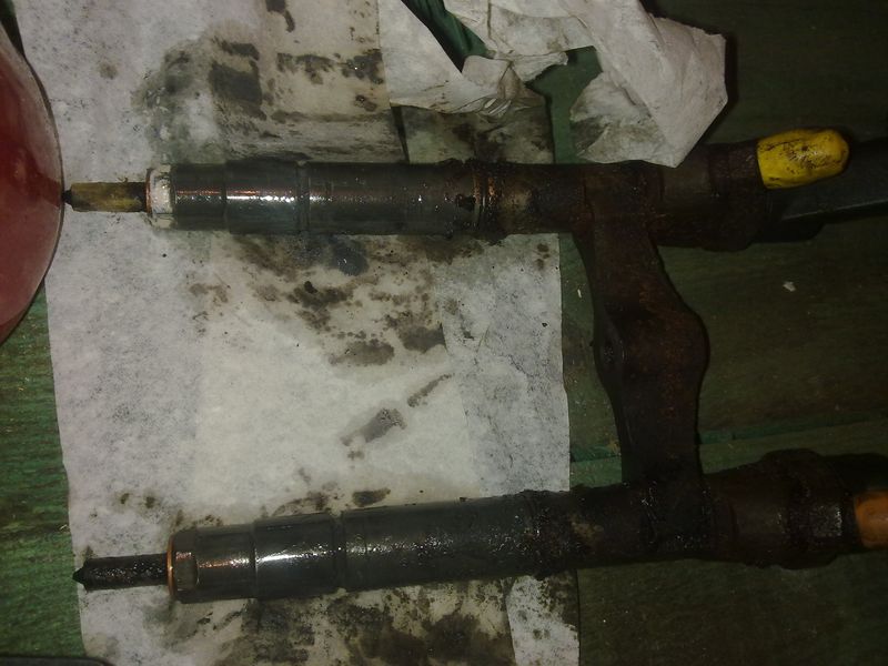

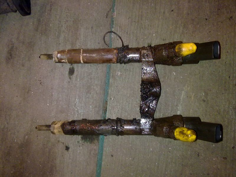

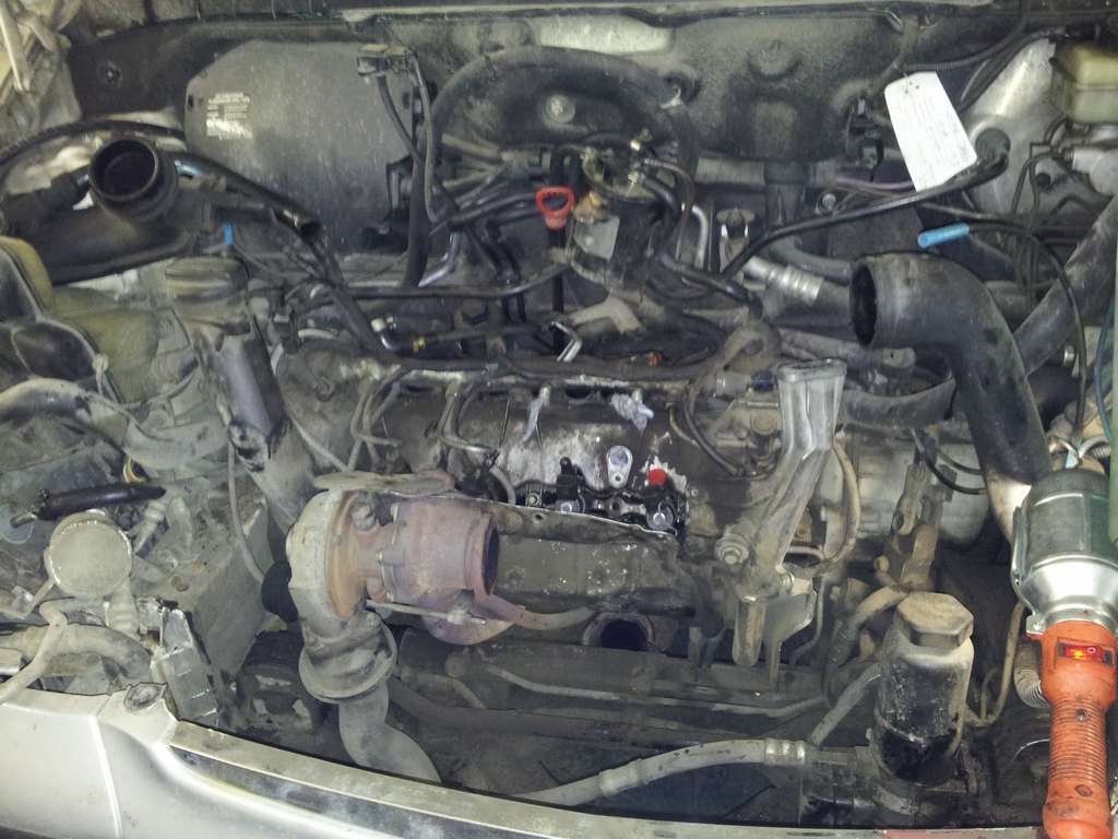

Цепь у тебя однорядка уже как на рестайле. И щитка нет пластикового на цепь тож.

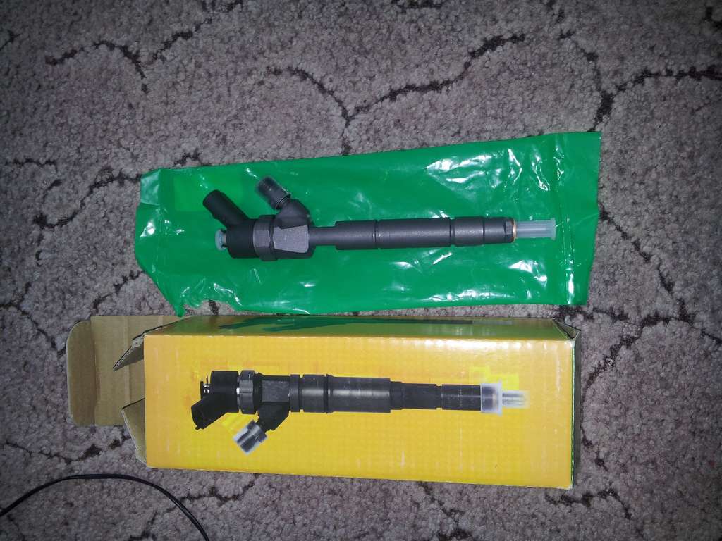

У форсунки весьма странная коробка, это не бошь заводского восстановления. Это что то подпольное. Кроме того пакеты у бошевских форсов другого цвета.

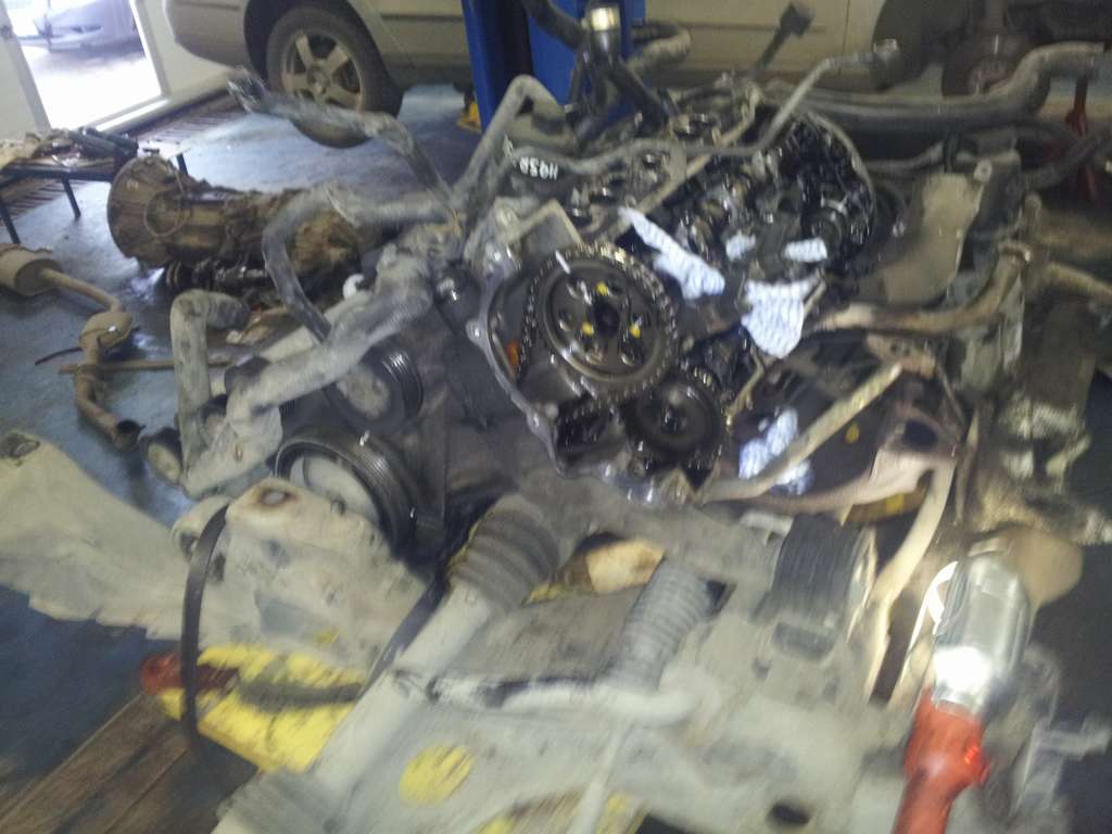

Радиатор кондея вон как изголялись вывешивали :lol: поконцовке все равно стравили как я понял )

macho писал(а):это не бошь заводского восстановления
Хрен его знает- главное что работает :good2:

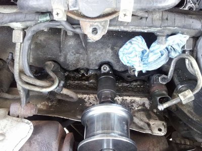

Сообщение 21.10.2013 23:38

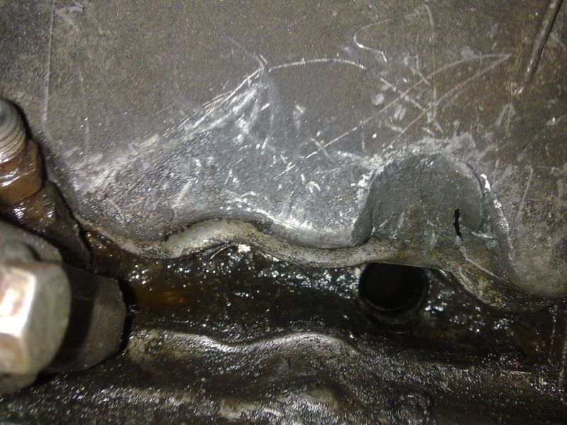

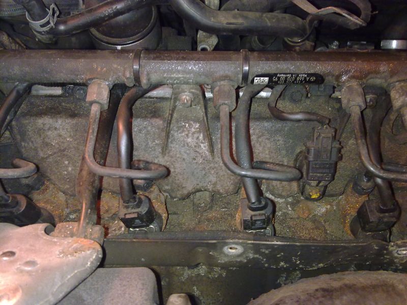

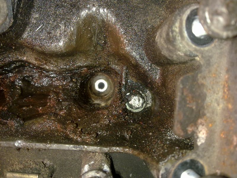

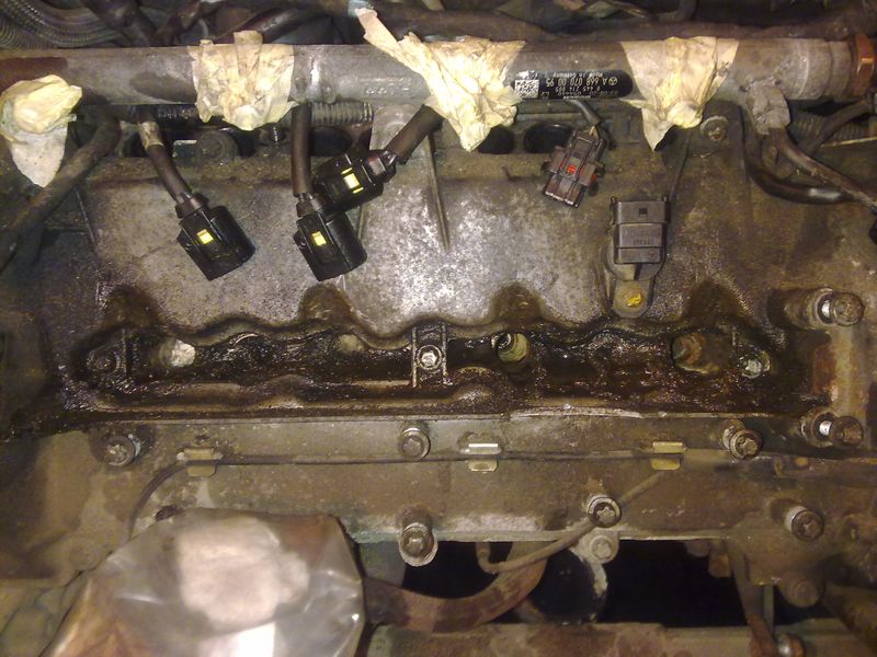

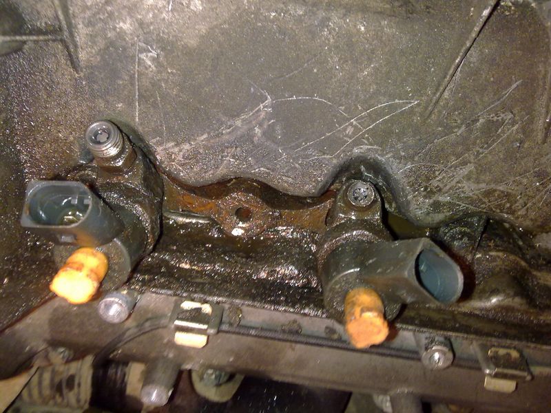

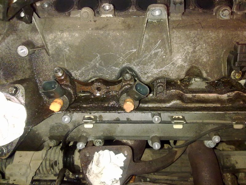

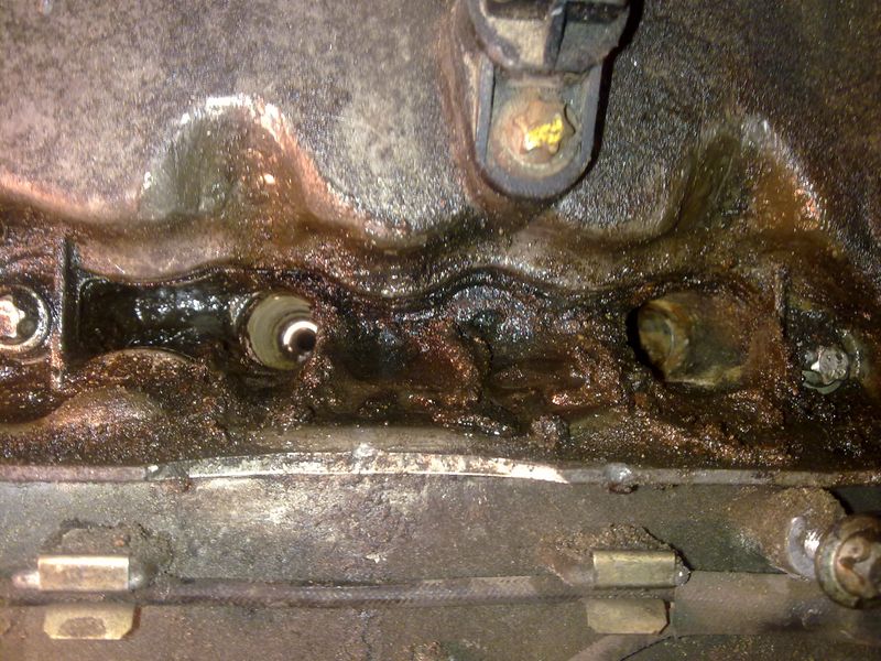

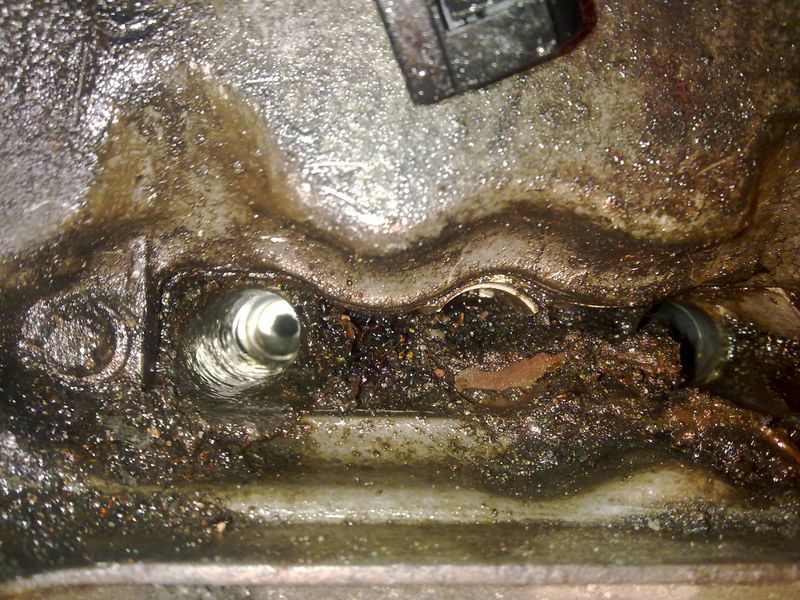

Немного трэша дизелистам :crazy:
Вот так приезжает машинка на форсунки и вроде все красиво, чисто, сухо. А снимается хорошо если одна форсунка из 4-ех...
И касается это только дорестайлов, где нет уплотнительных колечек на форсунке.
Вот вчера встретился мне такой пациент, 2003г.
Такого пздца ещё не встрачал.
Песок что там насобирался был на столько плотный что его приходилось расковыривать отверткой что бы вчистить и залить WD-шкой.
Как думаете снялись ли форсы? Не буду затягивать, снялись, и все. Не без гемора конечно.
Форсунки которые выходили наиболее сложно, логично, повреждены кольца и вода и говно спускались глубоко вниз колодцев.
Форсы которые снялись относительно не сложно. Кольца живые, вижно что даже керамопаста жива. И ниже колец ни влага ни говно не поступала.
Все это мыть...
Немного пострадала клапанная в районе 3-ей форсунки, но ничего страшного, на скорость никак влиять не будет.
Подытожу, тьфу-тьфу-тьфу, пока не было ни одного рестайла где бы форсы не снялись, колечки работают!

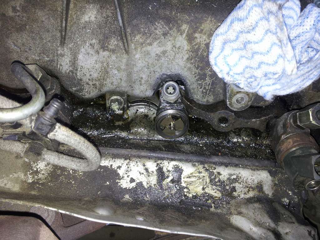

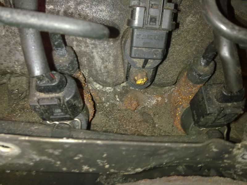

Сообщение 14.11.2013 21:50
Сглазил :bad:
Хотя как сказать, 2 форсы снялись, а 2 пока нет.
Из тех что снялись легко вышла только та где была резинка на форсунке.
А вот 2 другие стоят колом, одну сегодня ща штуцер удалось раскачать, завтра думаю выбью.
А вот первая зараза пока стоит колом, если сломается штуцер в ход пойдет сварочник...
Клапанной уже превед... :pardon:
Сообщение 15.11.2013 22:21
Одна снялась, правда гайка с распылителем остались в голове...
Вторая пока стоит колом. Клапанная пострадала.
Замочил в ацетоне, кмк впреди снятие головы...

sidney к съемнику нужна упорная пластина, её в комплекте не было. Она бы либо раскрошила клапанную в местах упора либо так же само выдрала что выдиралось. Тут закоксовка гайки и распылителя, там кокс как асфальт уже внизу...

Барс нет это доказательство того что за машиной нужно следить, более внимательно за дизелем.
Обязательно раз в 100тыщ поднимать форсунки и проверять всю топливную. Каждая мелочь должна быть осмотрена и восстановлена как оно должно быть.
В данном случае на всех кроме одной форсунки отсутствовали уплотнительные колечки, которые закрывают форсуночный колодец.
Текла обратка, вся, а значит солярка стояла там постоянно на неё липла пыль, она оседала, тромбовалась, попадала в колодцы, происходила коррозия и окисление.
Машина ездила с неисправной топливо-воздушной системой, а значит повышенный нагар, который потиху коксовал все что можно. В данном случае канал между головой и распылителем. На всех форсунках распылители черные как смола. Это я ещё свечи накала не выкручивал, хотя их говорят месяц назад меняли.
За дизелем надо смотреть, тогда профилактика будет копеечной, а проблем таких не будет.
Есть нерадивые хозяева и есть нерадивые мастера...
К слову на этой машине год назад на Бошь сервисе снимали форсунки, во всяком случае за это клиент заплатил, однако даже остатков керамической пасты я не увидел, резинки уплотнительные где, сгорели? Далее, месяц назад в Минске на мерсостанции(не официалы) менялись свечи накала, тут тоже все на сухую... Вот и будь ты хорошим хозяином с такими мастерами...
