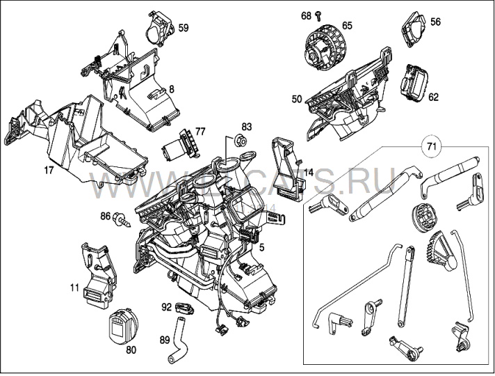

Может тогда знаешь какой из моторчиков отвечает за горячий/холодный воздух в салоне? 56,59 или 62? И с какой стороны к нему пробираться? Со стороны салона разбирать центральную консоль? Или там где меняется салонный фильтр?

Все с салона. Разбирать придется много. Начните с накладок над коленями. Быть может увидите косяк с тросом или тягой.

Вскрыл центральную консоль со стороны пассажира. Все видно как на ладони. Все моторчиком шевелятся и выполняют свою функцию нормально. Теперь заметил еще одну странную вещь. Прогоел двигатель с выключенной печкой, потом включил печку на макс. температуру. Секунд 5 дул теплый воздух, потом температура воздуха сравнялась с забортной. Иду за новым термостатом. Но парубки печки сцуко, ведь горячие! Мистика.
