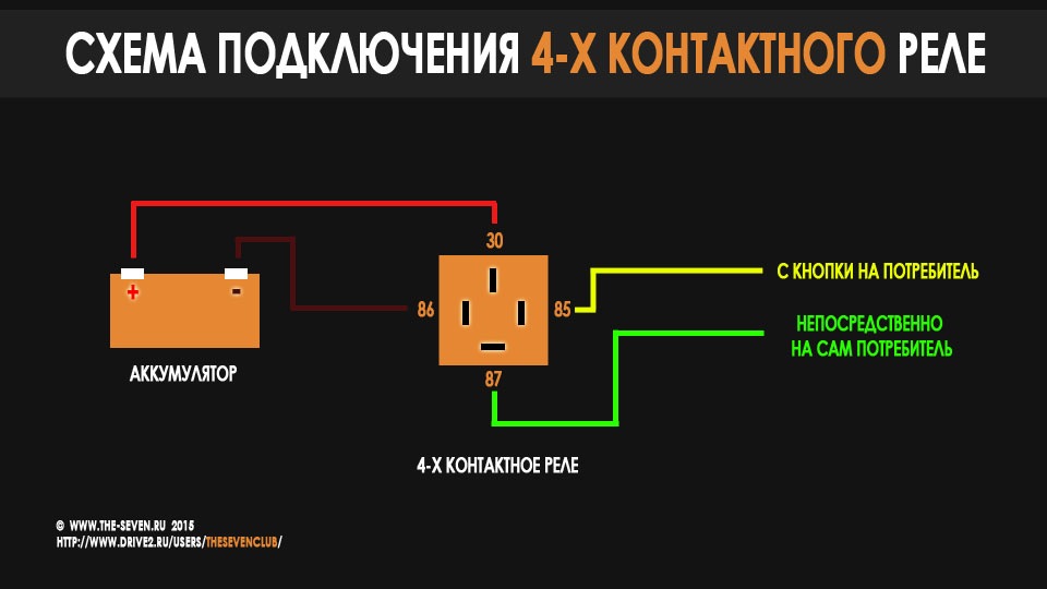

Ищу информацию,сделал копии электро схемы с мануала...Сам не силен.
Высмотрел на ютубе,как проверить реле путем перемычки на замыкание контактов 30 и 87 на самом реле...Еще есть сомнения по поводу реле блокировки...Есть такое на а160?

Описание даю исходя из приложенной картинки!!!!!!!! Как там чего у ВаС ,Сверяйте я не знаю
Чтобы проверить работоспособность реле:
Снимаете реле ,подаете к 86 ноге минус с акб, к 85 плюс с Акб - если щелкает значит работает.(смотреть схему на реле)
При подачи напряжения на контакты указанные выше срабатывает катушка которая находится в самом реле. При ее срабатывании она замыкает 30 и 87 контакт(как выключатель) и потребитель начинает работать.
(Как в схеме не знаю описываю простой понятный вариант работы потребителя через реле)
1.Тесть провод массы(минус) на бензонасосе хорошо должен быть прикручен к кузову (Хороший контакт. Кузов это минус АКБ)
2. Срабатывает реле (описание выше) и на бензонасос подается плюс с акб
3. Бензонасос начинает работать так как на нем есть хороший минус и приходит хороший плюс.
Как проверить работоспособность насоса без реле:
Снимаете реле ,берете перемычку с изоляцией ,вставляете одним концом в разьем реле (а точнее куда вставляется 30 нога реле) ,а второй конец вставляете в разьем реле (куда вставляется 87 нога реле) тем самым подав напряжение(плюс) на прямую на насос. Если насос незафурычит -ищите почему на 30 контакт не приходит напряжение или с 87 не доходит напряжение до самого насоса, также наличие хорошей массы на насосе .
Или что безопаснее скинуть плюсовую клемму с акб (минусовую не надо скидывать)и отдельным проводом подать напряжение с акб с плюса на 87 контакт разьема реле К7

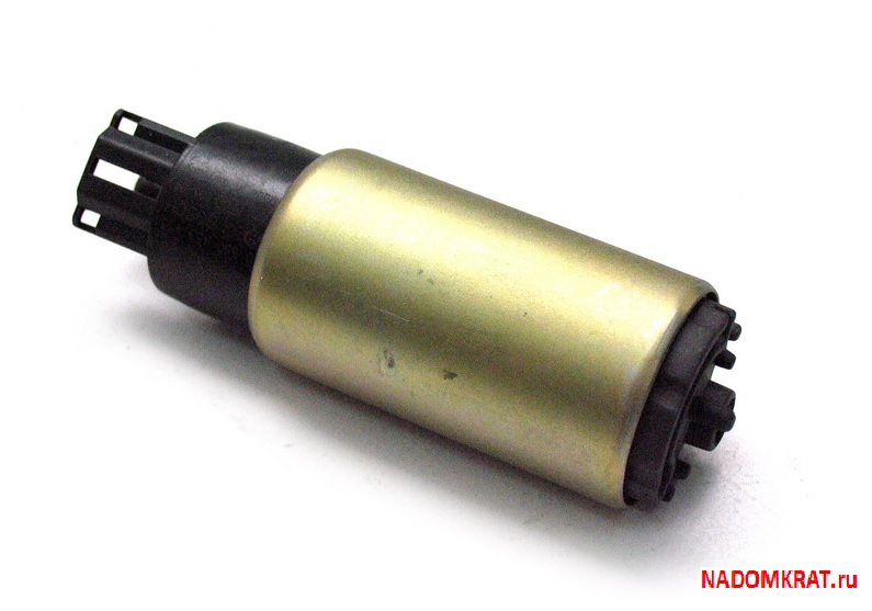

ivanez писал(а):агудел,но не естественно,а очень сильно так загудел ...сильнее ,чем обычно гудит этот китайский насос..
а может он засрался,там внутри насоса есть сеточка,вот она и может засраться,я еще в этот узел не лазил на мерсе,если унас по типу такой же насос как на картинке,он считается не разборным "типо",но я его разбирал и собирал обратно без всяких танцев с бубном,отверткой и пасатижами.Правдо у меня тогда дело не в насосе было,но такая проблема встречается я слышал
