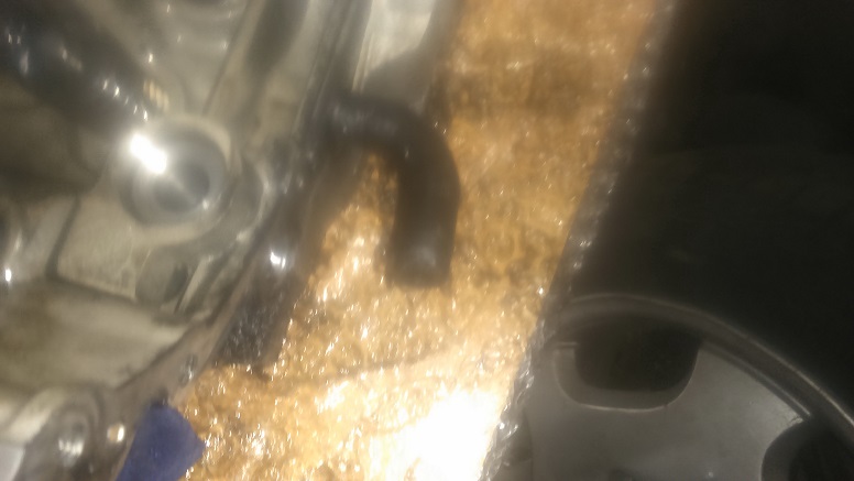

Мужики ещё вопрос, что это за писюн и что туда должно идти? Под аппаратурой на головке стоит!

Какой писюн? Фотка не прицепилась скорее всего.
Сообщение 20.07.2015 18:56
Видимо под писюном имеется ввиду штуцер возле насоса ТНВД :trollface:

Что это и куда это идёт? У меня он просто так болтается!!!
вот фото писюна

Сообщение 20.07.2015 19:54
Это ж дренаж с гбц, когда форсунки заливал-через эту трубку сливается

понял, но он не дуется!

Сообщение 20.07.2015 20:23
у 4й форсунки справа есть отверстие-чисти
