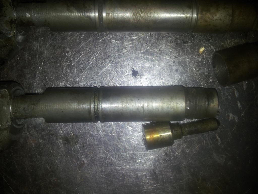

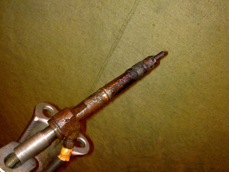

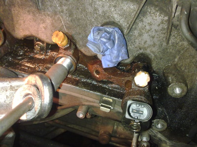

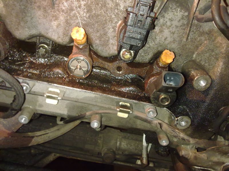

Очередной недавний трэш с машиной 2003г где похоже никогда и никто не лазил в форсунки, пробег не помню.
Пробило шайбу 4-ой форсунки, стук стоит такой что кажется что едет запор.
Разбираю, 4-ая форсунка шефевилится. 3-ая стоит колом. Раскачка и т.д. никаких результатов не дает.
Разбираем форсунку и готовимся к доставанию по плохому.
Сразу после снятия катушки обращаю внимание на трещины на сердечнике.
Вкручиваем втулку, достаем катюшу и вперед. Долбим. Никакой реакции...
Так как 4-ая шевелится, пытаюсь доставать её, что бы обеспечить лучший доступ и маневры к 3-кй. Достаю, к сожалению сломался кронштейн, но это бывает...
Освободившись появляется возможность лучшей раскачки, а так же применения постукивания по бокам через специнструмент.
Пошла! Долбим, выходит.
Думаю что отлично видно что виной всему кокс, шайба давно прогорела, и форсунка может и чмыхала недолго, пока не засрала колодец и не самозакупорилась. Никакие заливания и замачивания не помогают.
Все снято.
В виде резюме.
Меняйте шайбы раз в 100.000, не ждите беды!

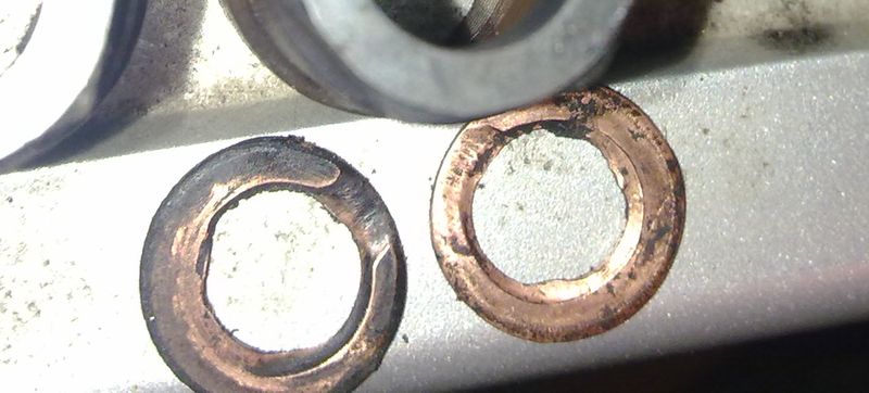

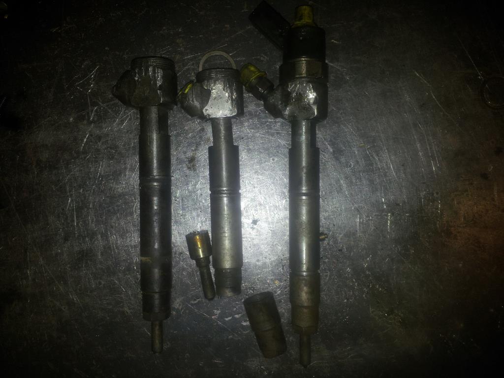

Сообщение 28.12.2013 11:25

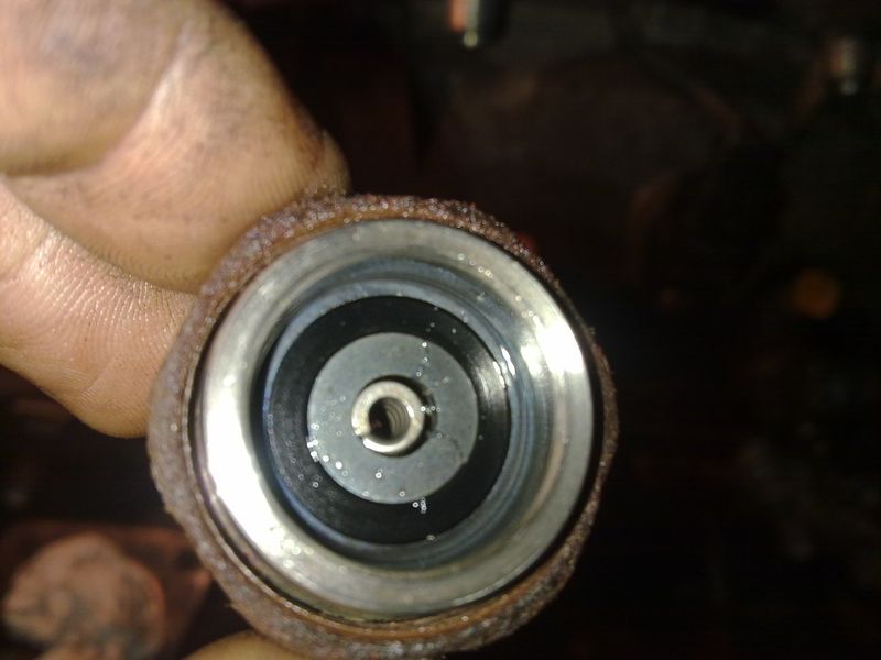

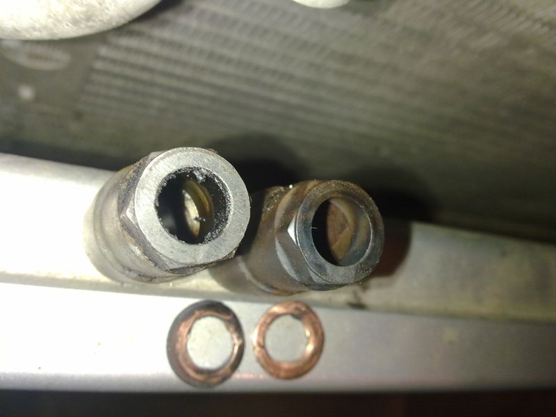

Вот так прогорают шайбы, а затем на нижней части форсунки (на гайке) образуются раковины. Их создают горячие газы.
Если не заменить гайку форсунки, шайбы будут прогорать каждые 3 месяца из-за неплотной и неравномерной посадки.
Многие мастера забивают на эти вещи. Поменяли шайбу и вперед!
Шайбы
Гайки форсунок, на правой внизу отчетливая раковина

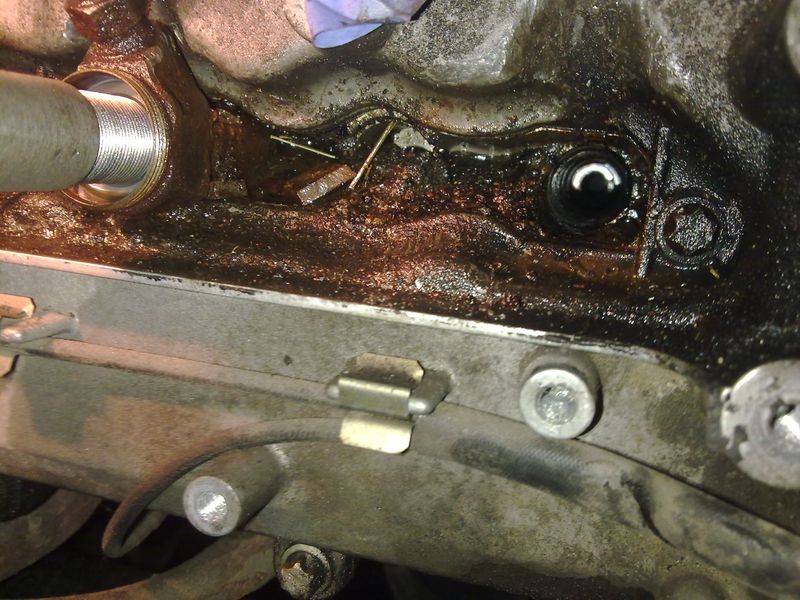

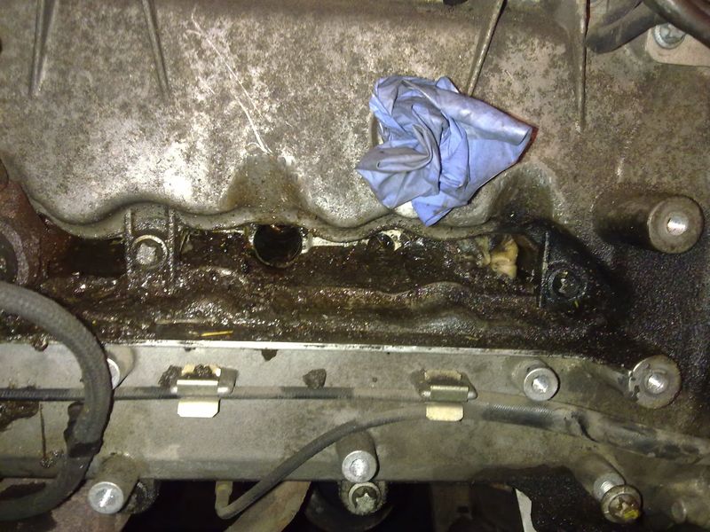

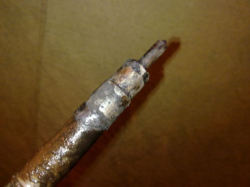

Сообщение 04.01.2014 15:45

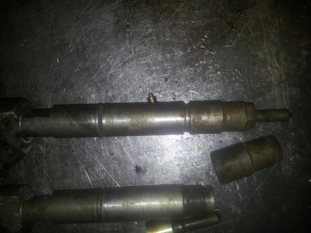

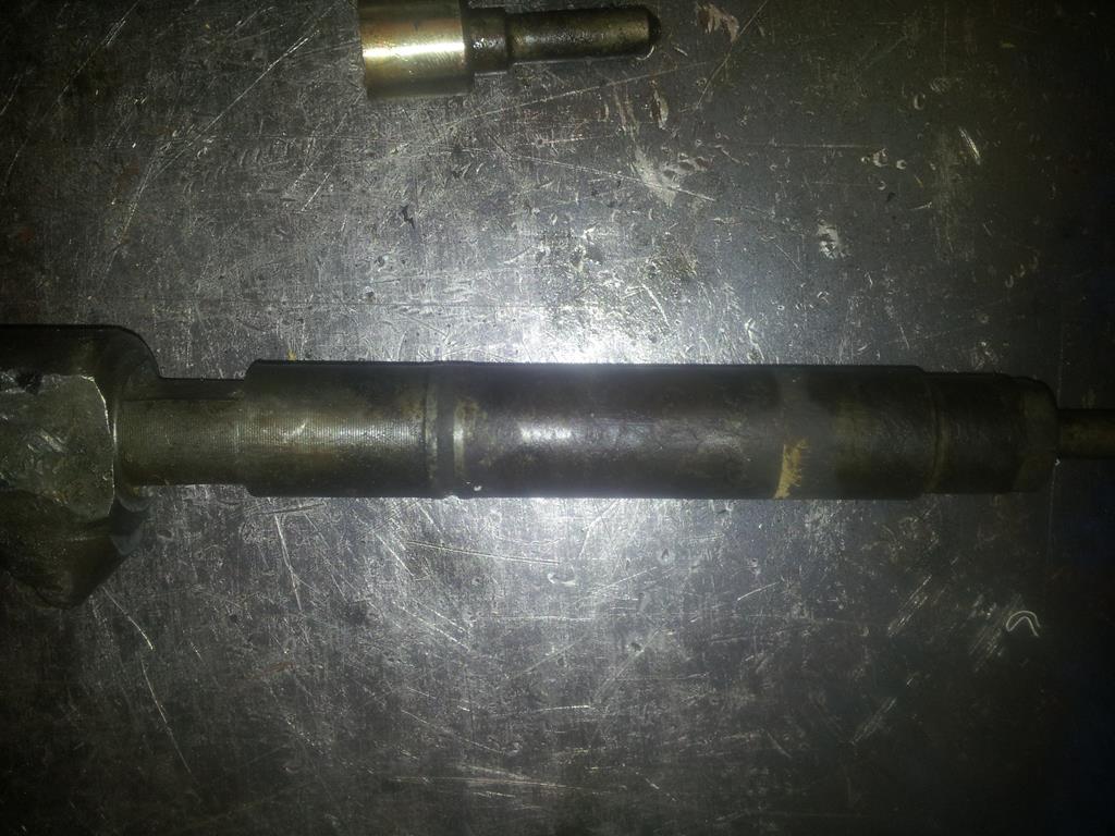

Небольшое продолжение моей истории с форсами- сегодня выдернул их из головы. Чуть не охренел. Зажимал голову в тисы и расшатывал шведкой №5. На форсах ни грамма смазки.
Сообщение 04.01.2014 15:51
На первой фотке средняя форса винтом закручивалась. Первую выбивали с обратной стороны выколоткой. Третья выкрутилась из гайки распылителя(как и вторая). Потом отдельно выбивал.
Как итог- имеется голова для 1.7 CDI :trollface:
Сообщение 04.01.2014 23:09
Да уж ппц. :mad: Форсунки кстати не ржавые, а гемор получен.
На первом фото левая форсунка была закоксована.
Сообщение 05.01.2014 12:41
macho писал(а):На первом фото правая форсунка была закоксована.
Угу. Эта та, которая в паре с проблемной была. Форсы, кстати, не протёртые. Т.е. сфотал такие как и вытащил. Резинок небыло, хотя места под них есть.
