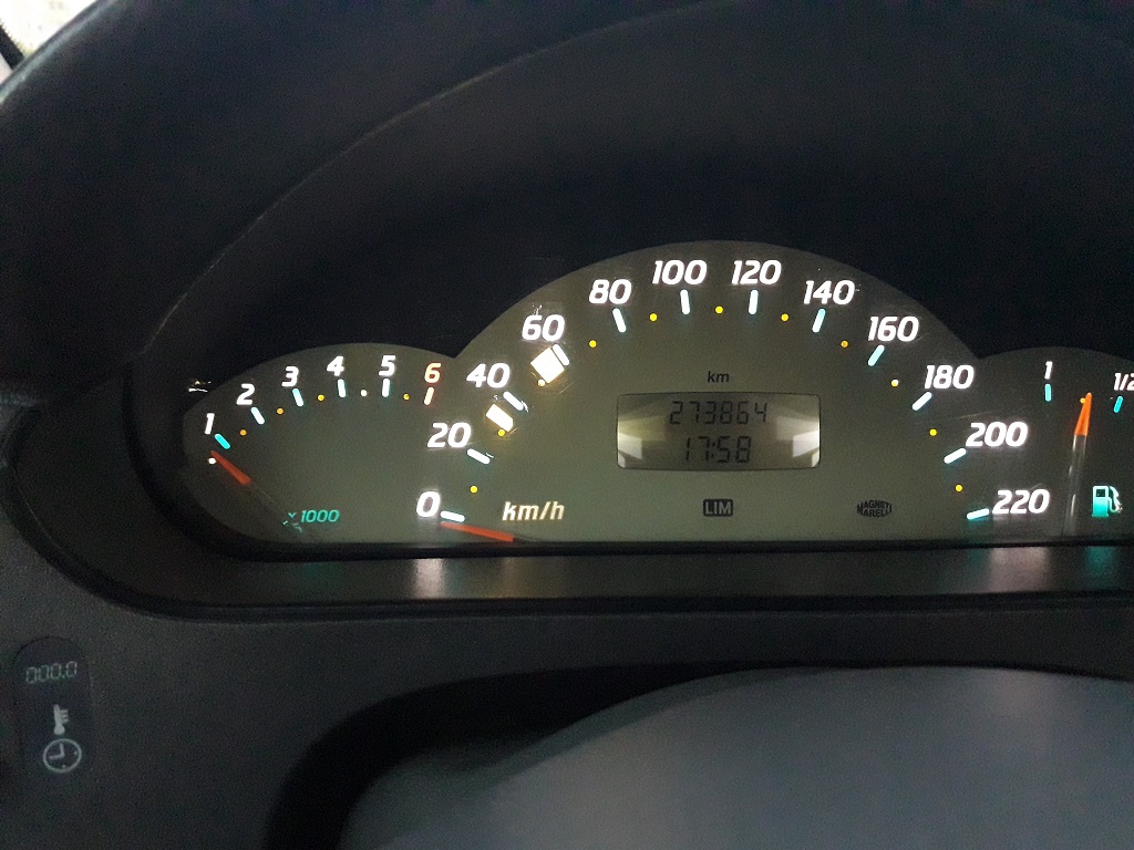

Сообщение 10.05.2017 12:24
Пандаведь писал(а):Рестаил
Вот оно, фото :good: Кончики стрелок ой как хорошо подсвечены
Сообщение 10.05.2017 13:30
да, красиво...куда же копать-то... не светятся мои кончики стрелок. спасибо, буду ковырять

Сообщение 10.05.2017 14:06
Maksimu$ писал(а):Не знаю как у Вас на рестайлах, а у меня похоже два вида цоколей, на индикаторы одни, на подсветку другие идут.

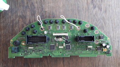

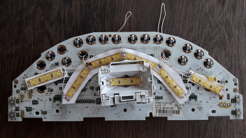

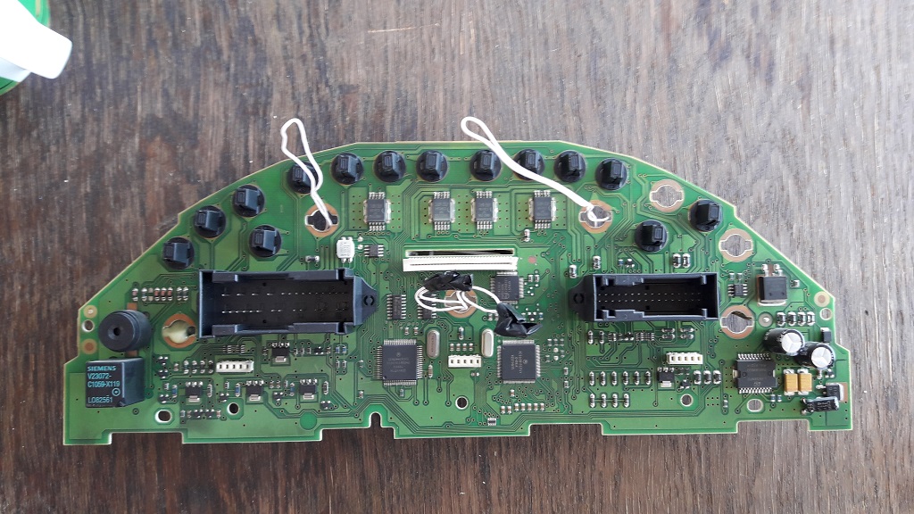

на рестайлах для подсветки индикаторов на плате распаяны светодиоды, сменные лампочки (у себя всего 7 штук насчитал) только для дальнего света, поворотников и общей подсветки приборки... вот моя

Сообщение 10.05.2017 14:15
ValentinS писал(а):вот моя
Упс, а где подсветка стрелок? :scare3: НепАнятнА
А что есть с обратной стороны шкалы??? Можно фото если есть.

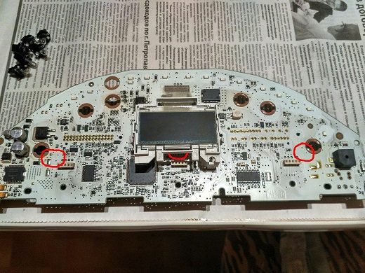

Сообщение 10.05.2017 14:38
В районе этих отметин

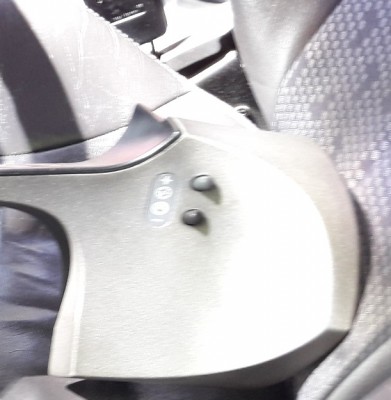

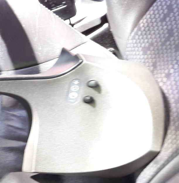

нет никаких пластмассовых штук? Попробуй просто добавить яркости. Регулируется этими
кнопочками "+" и "-" справа от руля.

Maksimu$ писал(а):Упс, а где подсветка стрелок?
Нет там не какой подсветки стрелок.! смотрите горят все лампочки подсветки включаю цкентральную
Сообщение 11.05.2017 06:13
Пандаведь писал(а):Нет там не какой подсветки стрелок.! смотрите горят все лампочки подсветки включаю цкентральную
Дык я об этом и говорю, правда на своём, на турецком. Как на самом деле уже и не помню, когда свою вскрывал, не придавал значения. Те три точки что я указал, лампы подсветки щитка и они же дают подсветку на стрелки. Варианты: сгорели лампочки, запылились светоприемники на самих стрелках, отрегулировать яркость подсветки.

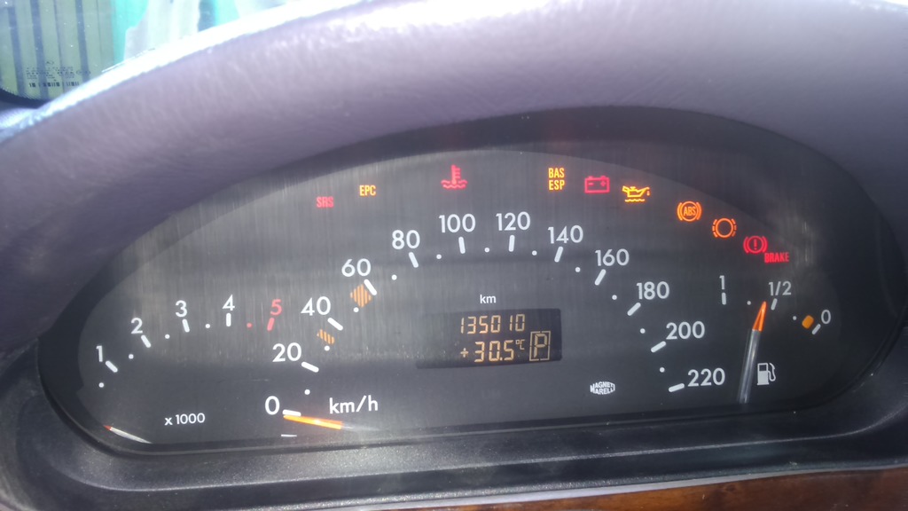

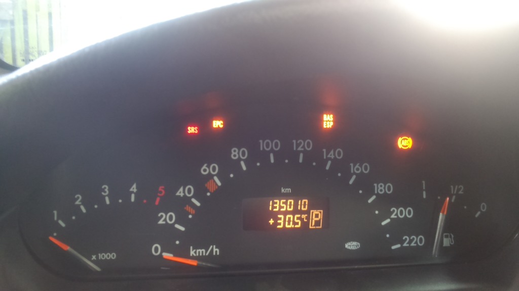

Всем привет, ну раз уж назвали тему "приборка ремонт", то давайте обсудим небольшие проблем с моим щитком. Как то мало лампочек у меня горело и вот я решил посмотреть, снял щиток и увидел что у меня не хватает до хера лампочек. Всего горело на щитку"зарядка, давление, свечи накала, температура, ручник и дальний свет" вставил все и вот что получилось, но почему то не горит чек и ремень, почему? Могли их при диагностике просто отключить или приборку надо вскрывать и искать там косяк или всё же на дизелях чек вообще не горит?

Сообщение 28.07.2017 12:45
а вот что горит когда завёл

Сообщение 28.07.2017 13:27
M007MM19rus писал(а):а вот что горит когда завёл
Надо делать Диагностику !
По SRS Скорее всего -датчик нахождения пассажира на пассажирском сиденье " коленки чьи-то" определяется путем манипуляций с креслом и разъёмом)
ВAS ESP -вот тут вариантов тьма и лягуха и датчики на колесах и датчик в руле ...... и.т.д.
Сообщение 28.07.2017 14:17
M007MM19rus писал(а): или всё же на дизелях чек вообще не горит?
На дизеляках не горит - EPC вместо него.
Сообщение 28.07.2017 16:19
У меня SRS тоже стал гореть, сделал диагностику показывает левая подушка двери, прозвонил провода все ОК, Пообщался с диагностом он говорит у них со временем пирапотрон разваливается внутри и начинает гореть лампа, предложил либо подушку поменять либо обманку поставить. Ремни у меня отключены компьютером. по BAS ESP тоже был момент то горит, то тухнет, ключ зажигания туда сюда пощелкаешь пропадает, потом само прошло. Был прикол, что жена садится у неё ничего не горит, как я так загорается :lol:

Подсветка одометра когда должна включаться? При включении зажигания или при включении габаритов. У меня сейчас включается только при габаритах.
Пока в очередной раз не разобрал, не замарачивался этим. Думал что вся подсветка на одной цепи висит. А тут нет, подсветка одометра подключена на свой цоколь отдельно.
Лицо
затылок
Думаю может из за светодиодов, напруги не хватает им. Ну типа при включении зажигания не лампу идет 6 Вольт, а диодам этого мало и они не включаются. Хотя регулировка яркости то работает. Я в замешательстве.

Maksimu$ там не диод а лампа, возможно отходит
