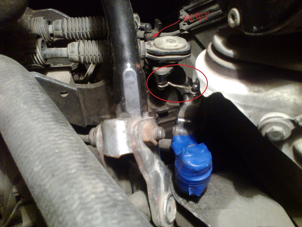

съездил в гараж. в механизме сильный люфт. в лапке и противовесе. в место эластичной тяги 12 скоба из проволоки. противовес внутри пустой(так и должно быть?).
привет Sidney!
sidney писал(а):Номер детали A0009930161, в народе зовут "подпяточник". Чуть подробнее на картинке.
на картинке деталь с этим номером называется "шайба с конусн. вогн. конц. " может ошибка? там вроде бы тяга на шаровые опоры одеваться должна.
за рекомендованную тему спасибо. почитаю.
фото узла:
колхоз!!! ближний пыльник порван.это критично? часть со стрелкой люфтит во всех направлениях.

SdelaiSam писал(а):на картинке деталь с этим номером называется "шайба с конусн. вогн. конц. " может ошибка?
Ошибки нет.
12 A0019910922 ПОДПЯТНИК ШАРОВОЙ
Заменена на A 0009930161
12 A0009930161 ШАЙБА С КОНУСН.ВОГН.КОНЦ.
Это копия с каталога. Оба номера наши и деталь одна и таже.
