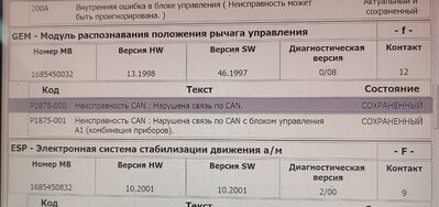

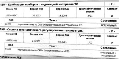

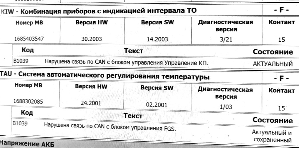

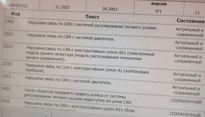

Подскажите, Vaneo, 722.7 аварийный режим. R и D включаются с ударом, едет максимум 40км.ч. на панели "F". Сняли плату АКПП отправили на ремонт, специалист сказал не получится восстановить, т.к. её уже кто-то восстанавливал, прислал другую б/у восстановленную. Поставили, никаких изменений, компьютер не может связаться с этой платой. В чём проблема?
