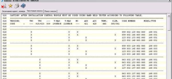

Товарищи тат как у нас в городе с scn туго очень, приходиться думать головой, имеем w168 1,6 at с мозгами АКПП fgs2, нужно с любой машины с этими мозгами не зависимо с кодом 26 или без него кое какие данные из инженерки даса а именно 3 пункт из меню актуальные данные где все кодировки записаны...с меня магарыч или на магарыч))))

Нету там меню разработчика для первой и второй серии отличается, Первая сама определяет мотор а вторая надо параметрические точки определять самому через инженернерку ( там 20 значный шеснадцати теричный код) или через сцн

Это для двигателя а мне надо для акпп

Вместо нулей должен быть код, он мне и нужен, их можно глянуть в инженерке акпп
