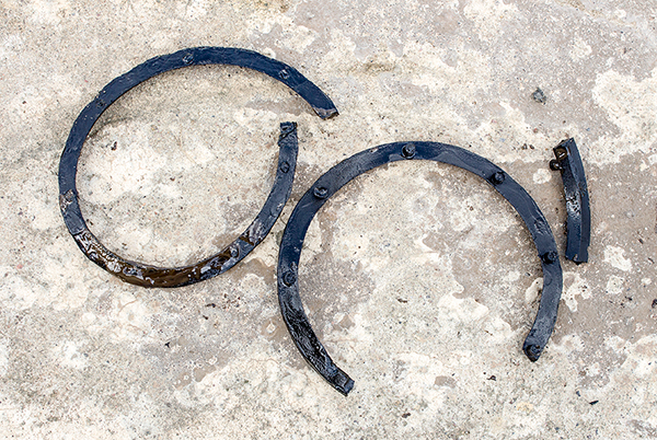

Сообщение 10.04.2016 14:19
Погнуто все клапана, зажевало со звёздочки пластмассу.. :aggressive:

Сообщение 11.04.2016 00:04
Пластмасса не причем, есть фото состояния звезд?
Цепь порвалась или провернуло её на звезде распредвала?
Сообщение 12.04.2016 14:37
Фото нет, пока, цепь целая и была по меткам сдвинута на один или два зубца,и под цепью вот эти пластмассы изжеванные на звёздочке распредвала, видимо слабое натяжение цепи было. Когда заводилась тарахлела потом норм и иногда горячую громко начинала тарахтеть как танк.. я так понимаю это гидрокомпенсаторы, их тоже под замену.

Сообщение 12.04.2016 15:59
Звезду распредвала менять однозначно, звезду коленвала и цепь проверять очень внимательно.. Скорее всего цепь перескочила в следствии сильного износа звезды распреда.
