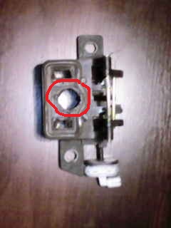

2 Модель моего мерса -рестайлинговая. Изменения в профиль внесу немедленно.Весьма заинтересован Вашим предложением,старина Басов. Фотки механизма прилагаю. Нужен,именно, МЕХАНИЗМ управления замком . В сборе. С ручкой открытия и с замочной личинкой, и,разумеется, с ключом. Сам замок (Защёлка и ответная часть) исправен и вполне работоспособен.

Джагран писал(а):Нужен,именно, МЕХАНИЗМ управления замком . В сборе. С ручкой открытия и с замочной личинкой, и,разумеется, с ключом.
Нужна ручка с личинкой и ключ плюс к механизму на фото?

Добрый день,старина. У меня дверь,как у Вас в первом варианте на синей ашке. И мне нужен,верно, "Нужна ручка с личинкой и ключ плюс к механизму на фото?" Собственно говоря, они выполнены ,как единое целое с механизмом управления, но я выворотил сдуру и ручку, и пластмассовое гнездо-трубку, в котором устанавливается личинка На моём фото на месте этого самого гнезда для личинки дыра, которую я обвёл красным. По обе стороны (на снимке - вверху и внизу) этой дырки прямоугольные отверстия, в которые входили пластмассовый тяги ручки открытия багажника.
