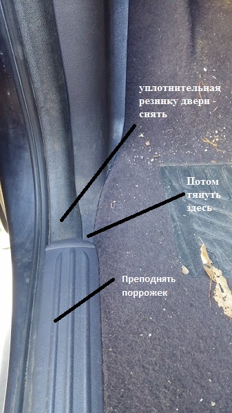

За что тянуть то?

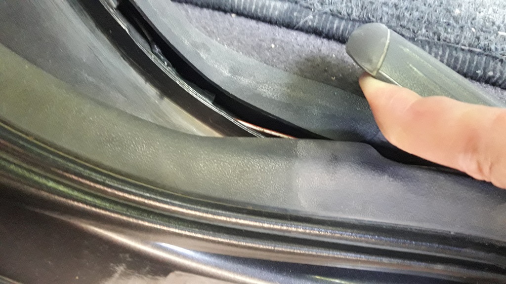

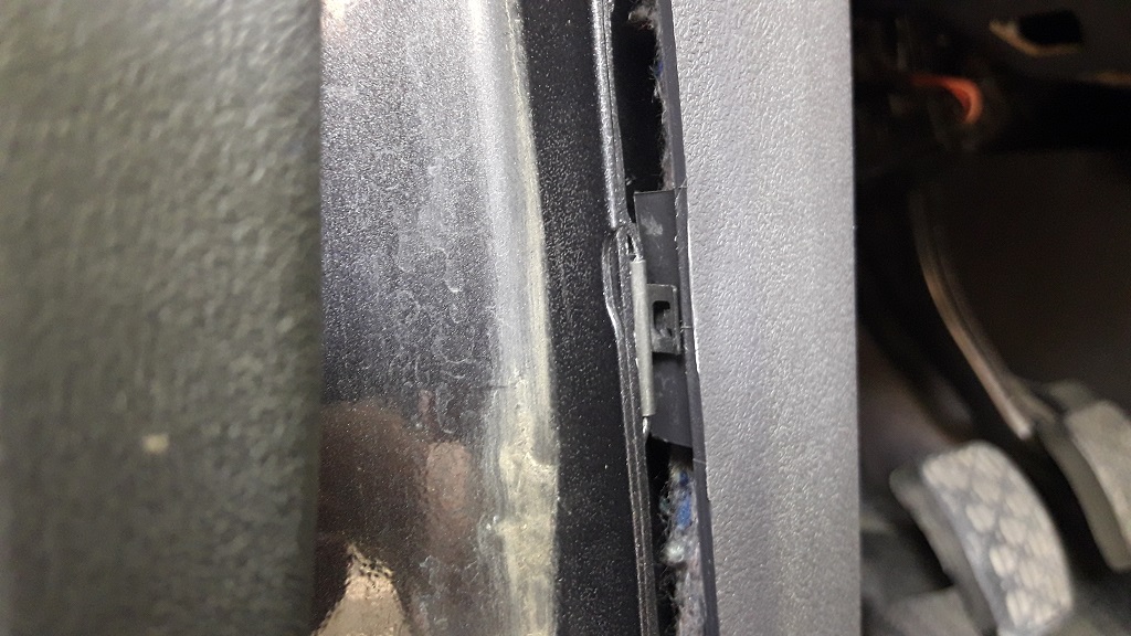

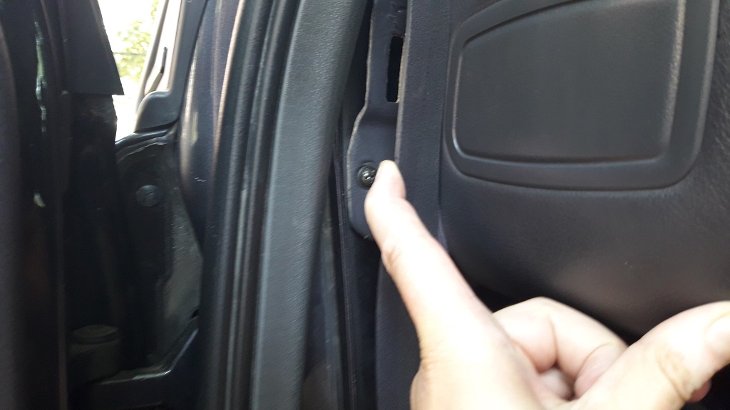

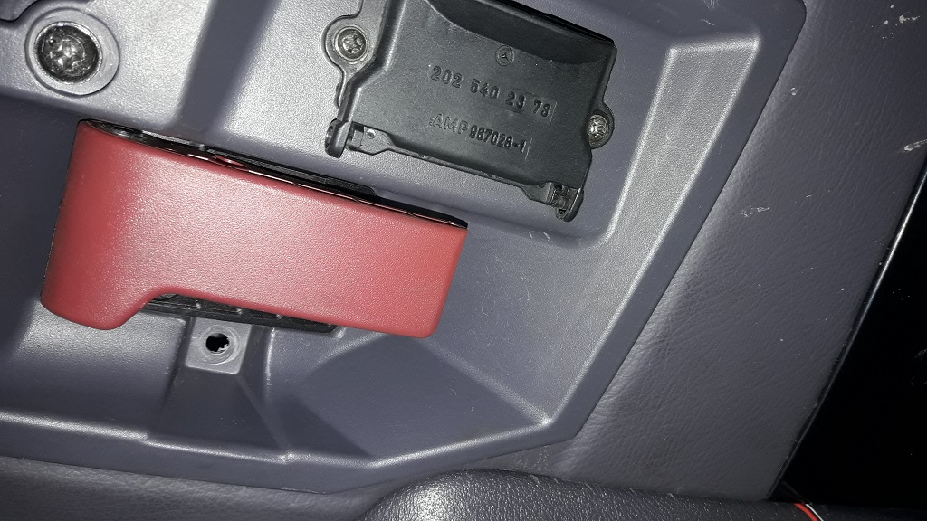

Мне кажется зря ручку капота открутили.
Сделал фоты на скорую руку, вдруг поможет.
такими деталями крепится обшивка и порожек.
Достаточно так поднять для снятия боковины.
Шуруп который держит ящик. Над ним отверстие, в которое входит зацеп боковины.
Ну и третья точка крепления блока управления. Пустое отверстие под красной ручкой, крепление сломали до меня.
У меня на дорестайле так.
