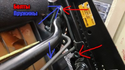

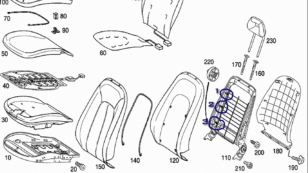

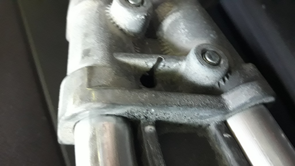

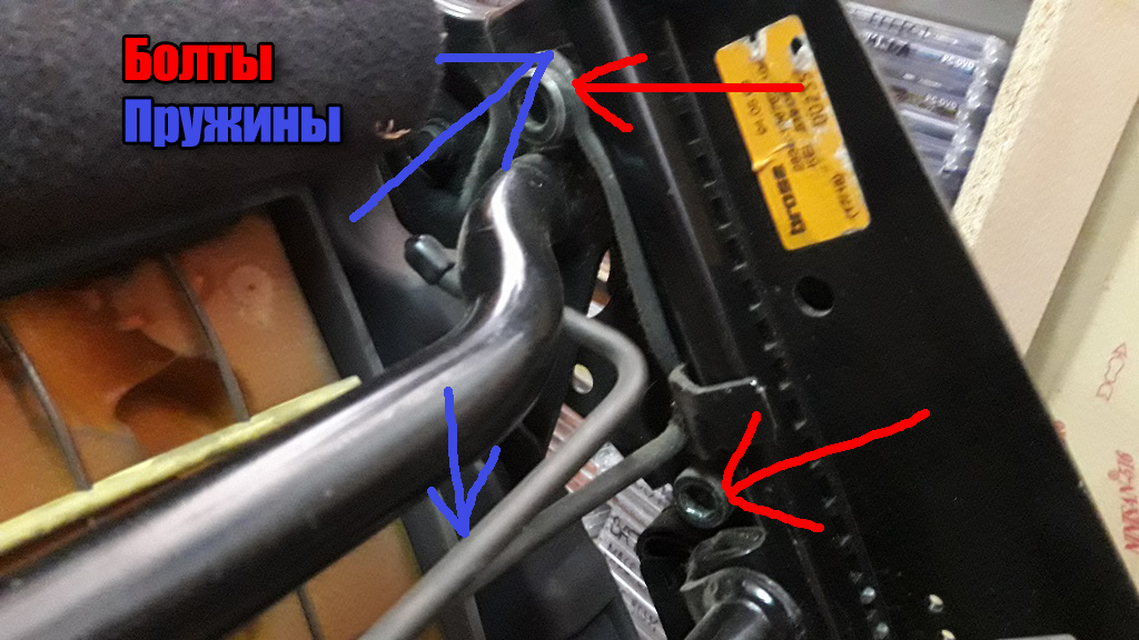

С водительского сиденья снял накладки для ремонта. Но ничего не проходит гладко. В спинке обнаружил солидную пружинку. Сняв заднюю крышку нашел откуда она. На схеме синим отмечены те самые пружины, нижняя пара №3, прорезала алюминиевый каркас и одна пружинка выпала. Вторая тоже на подходе.
Мысля наварить ушки аргоном и собрать кресло.

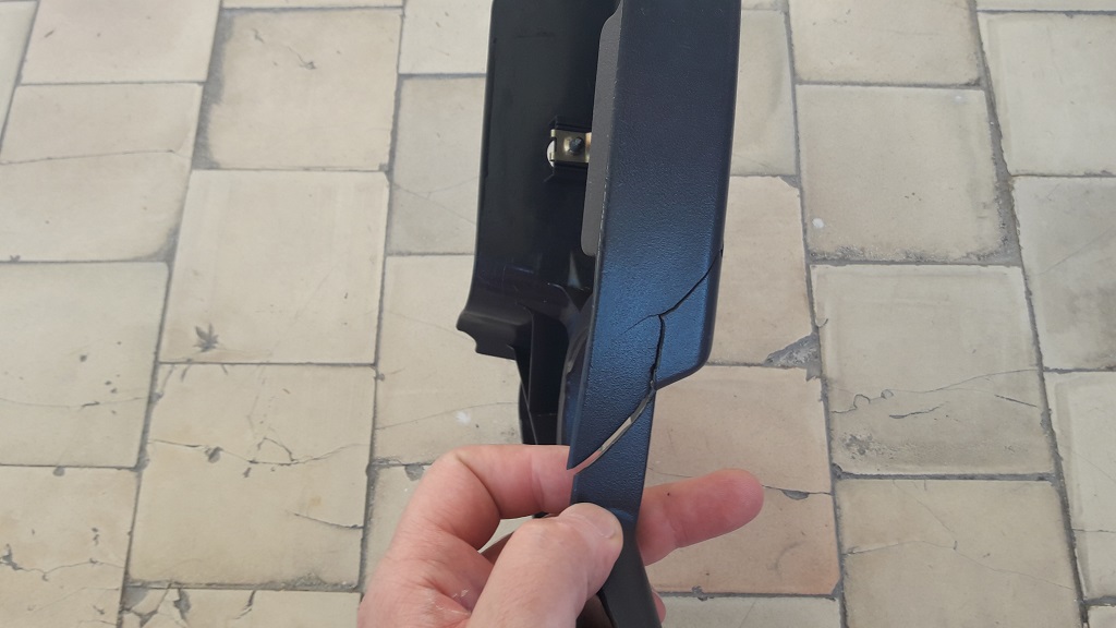

По пластику мысли такие, по типу ремонта бамперов. Тупо склеить его суперклеем и с внутренней стороны усилить стеклотканью или впаять стальную сетку.

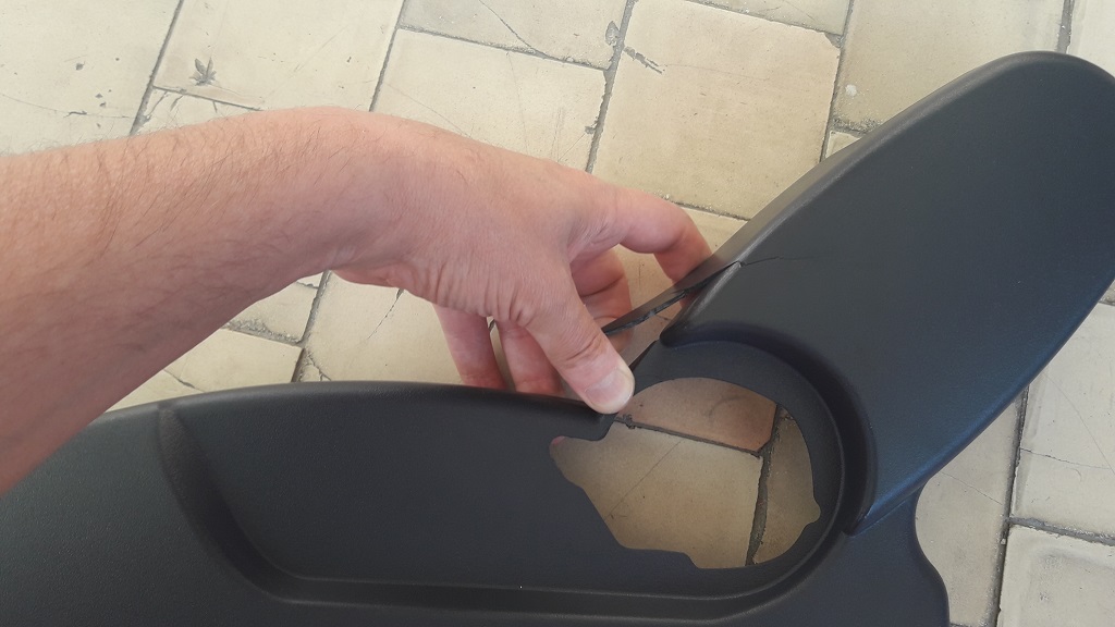

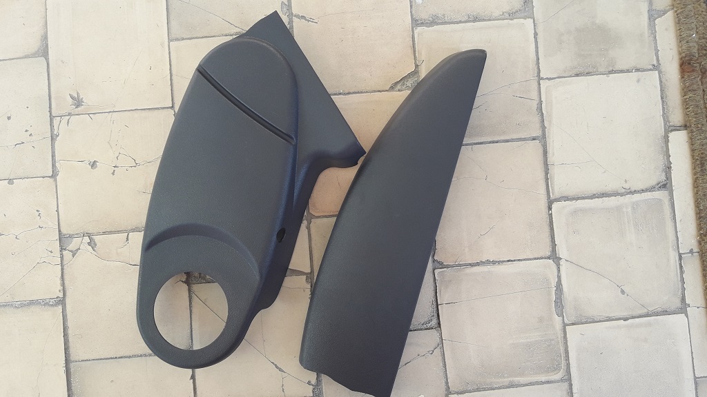

Боковины проклеил суперклеем, но не помогло. Оставил до поры до времени, пока найду чем усилить. Домашние умудрились одну накладку уронить и она лопнула в месте склейки.

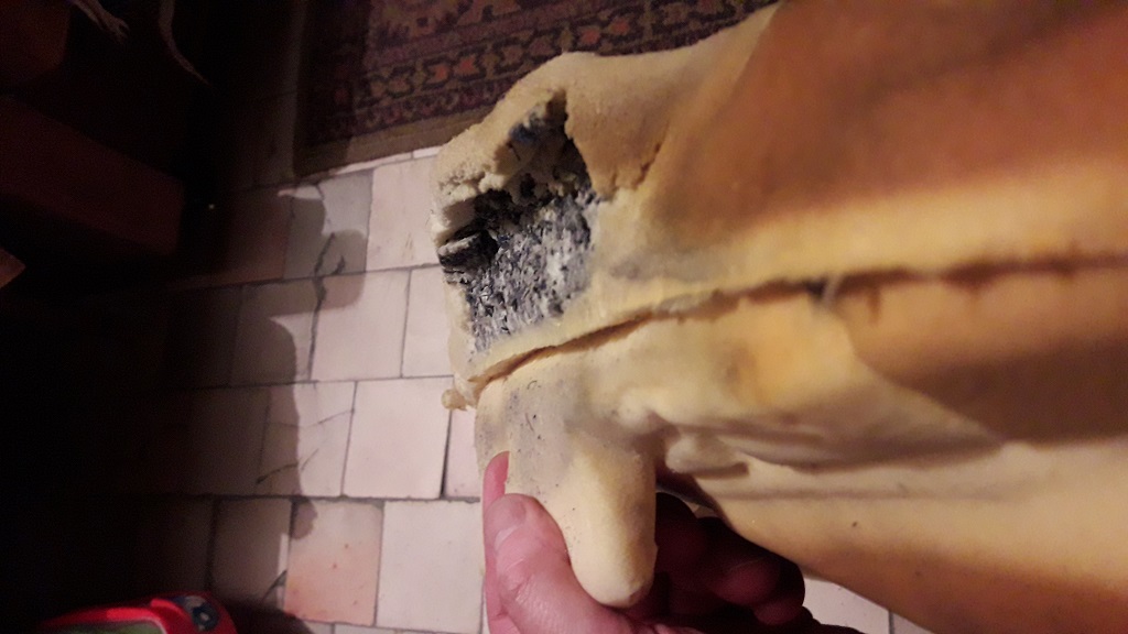

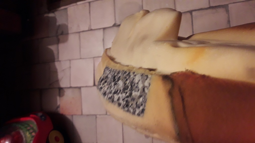

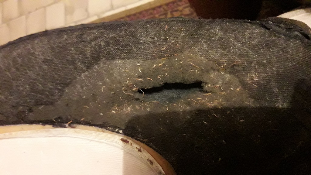

Вскрыл подушку, с левой стороны срезано немного паралона, 1,5-2 см. Ищу кто занимается рестоврацией автокресел. Спинку заварил, фото позже.

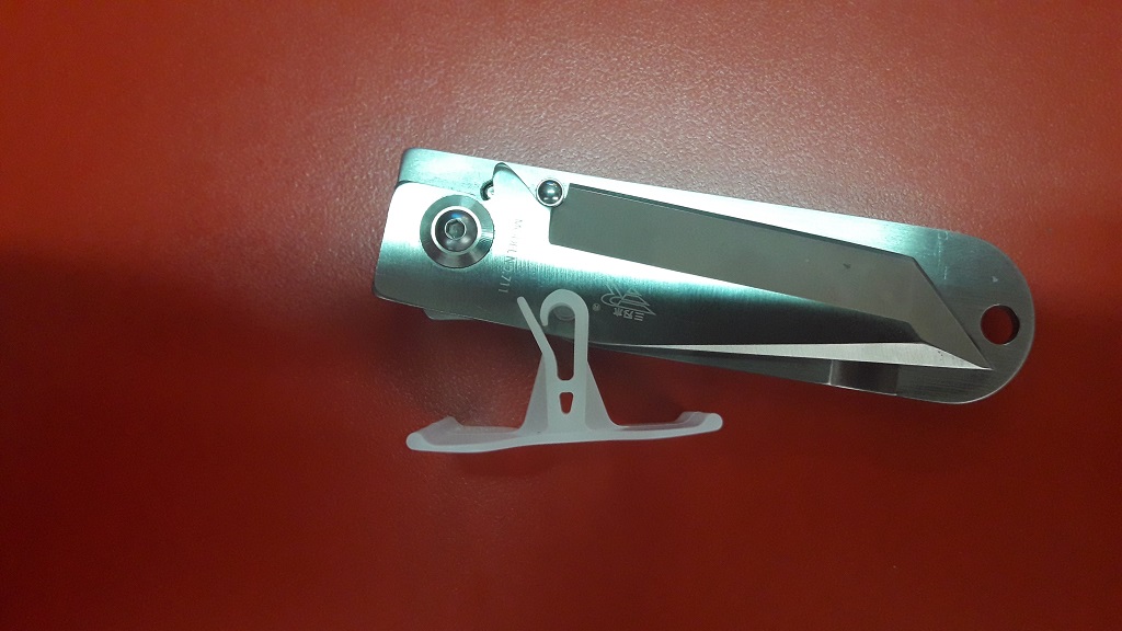

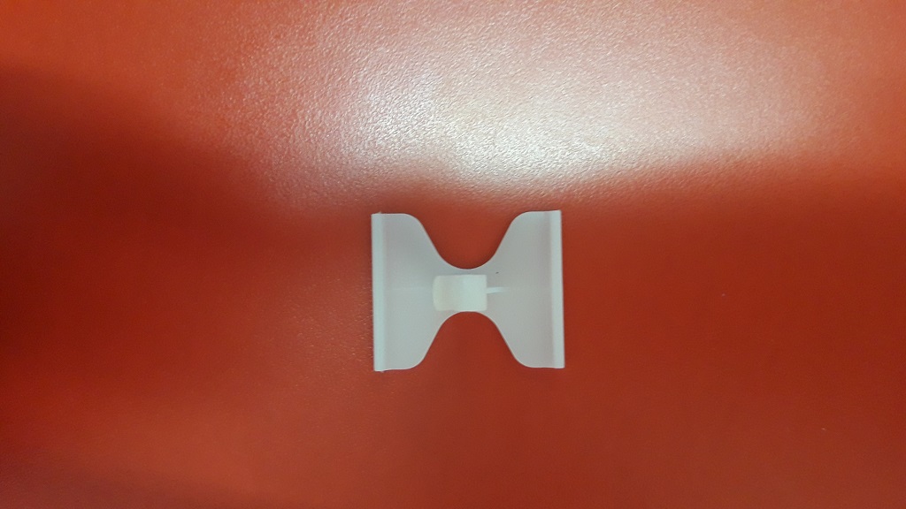

В принципе, если что, то можно и стяжками воспользоваться. Родные выглядят так:

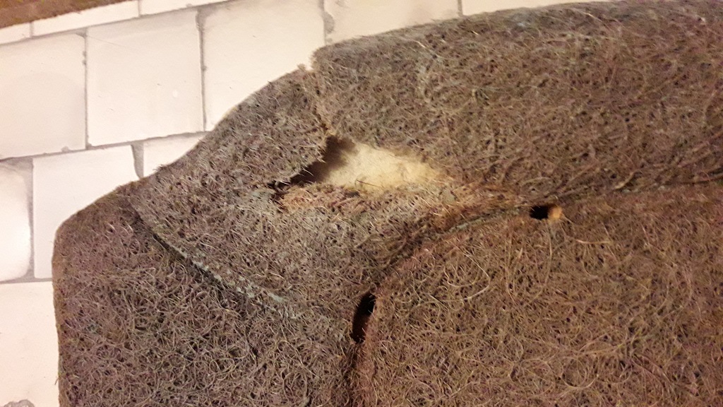

А раз уж разобрал всё, надо и подушку посмотреть, а там:
Что то надо делать с поролоном. Вроде на перетяжке салона ремонтируют. Будем искать.
А оббивку уже сам сделал.

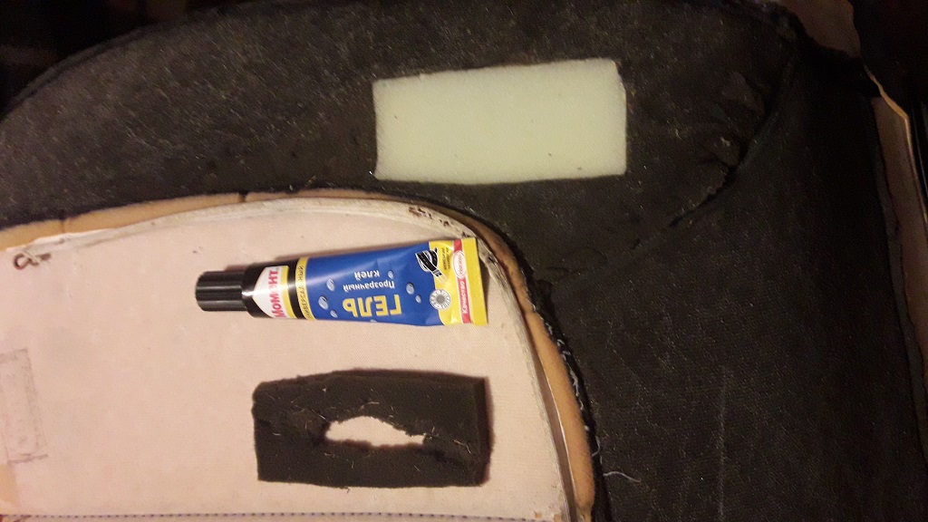

Поролон 5мм., клей "Момент" прозрачный подходит для поролона. Вырезал испорченный кусок и вклеил новый, по плотности вроде подходит. Шов мягкий, а через кожу вообще не ощутим.
Samotlor писал(а):Не знаю,как крепится обшивка сиденья на "ашке", но в свое время разбирал на БМВ,так вместо штатных металлических колец использовал пластиковые стяжки.

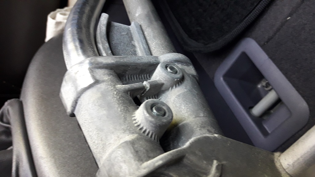

Для того что бы отделить каркас спинки от подушки, необходимо открутить эти
болты шестигранником на 8. По два с каждой стороны. Предварительно сняв пружины лифта, если таковой имеется.
А общем, отдал подушку и пластик специально обученному человеку.

Собрал сиденье. Алгоритм таков: Собирается каркас, накидываются пружины, цепляется оббивка спинки и весь пластик. В последнюю очередь одеваем посрачник и устанавливаем на место. Пружины ставить лучше когда подушка полностью поднята и сиденье выдвинуто максимально вперед на салазках.
Со спинкой у меня произошел трабл, пружина которая полностью прорезала ушко, опять его вырвала. Вот такие у нас сварные. Придется опять все разбирать.
Maksimu$ писал(а):Вот такие у нас сварные.
А зачем варить? Накладку металлическую на винты поставить и усё
