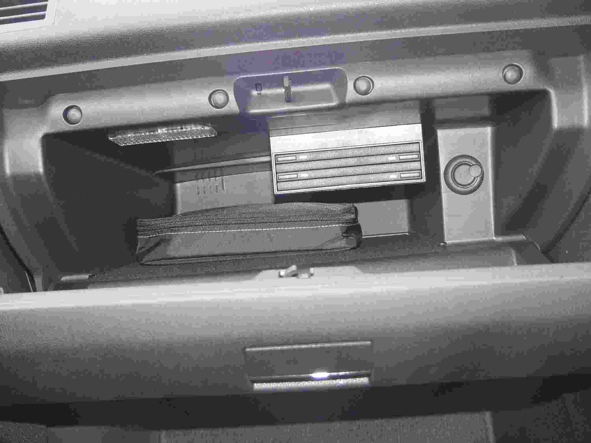

Именно бардачек, не подлокотник. вот на фото вот та круглая фигня справа, это дефлектор, из которого идет воздух в бардачек. на фото он закрыт.
А дефлектор правый водительский. У меня праворулька.

genazvale писал(а):вот та круглая фигня справа
А я подумал бы что подготовка под розетку. А может у Вас нет такой приблуды как холодильник? Может машинка не той комплектации?
Я конечно ужасно извиняюсь, но надо все варианты продумать. Думаю что расшифровка VINкода всё точно расскажет про вашу комплектацию.

Maksimu$ писал(а):А я подумал бы что подготовка под розетку. А может у Вас нет такой приблуды как холодильник? Может машинка не той комплектации?
Кстати да, согласен с Maksimu$ .
С чего Вы решили, что у вас в бардачке именно дефлектор воздуха?
